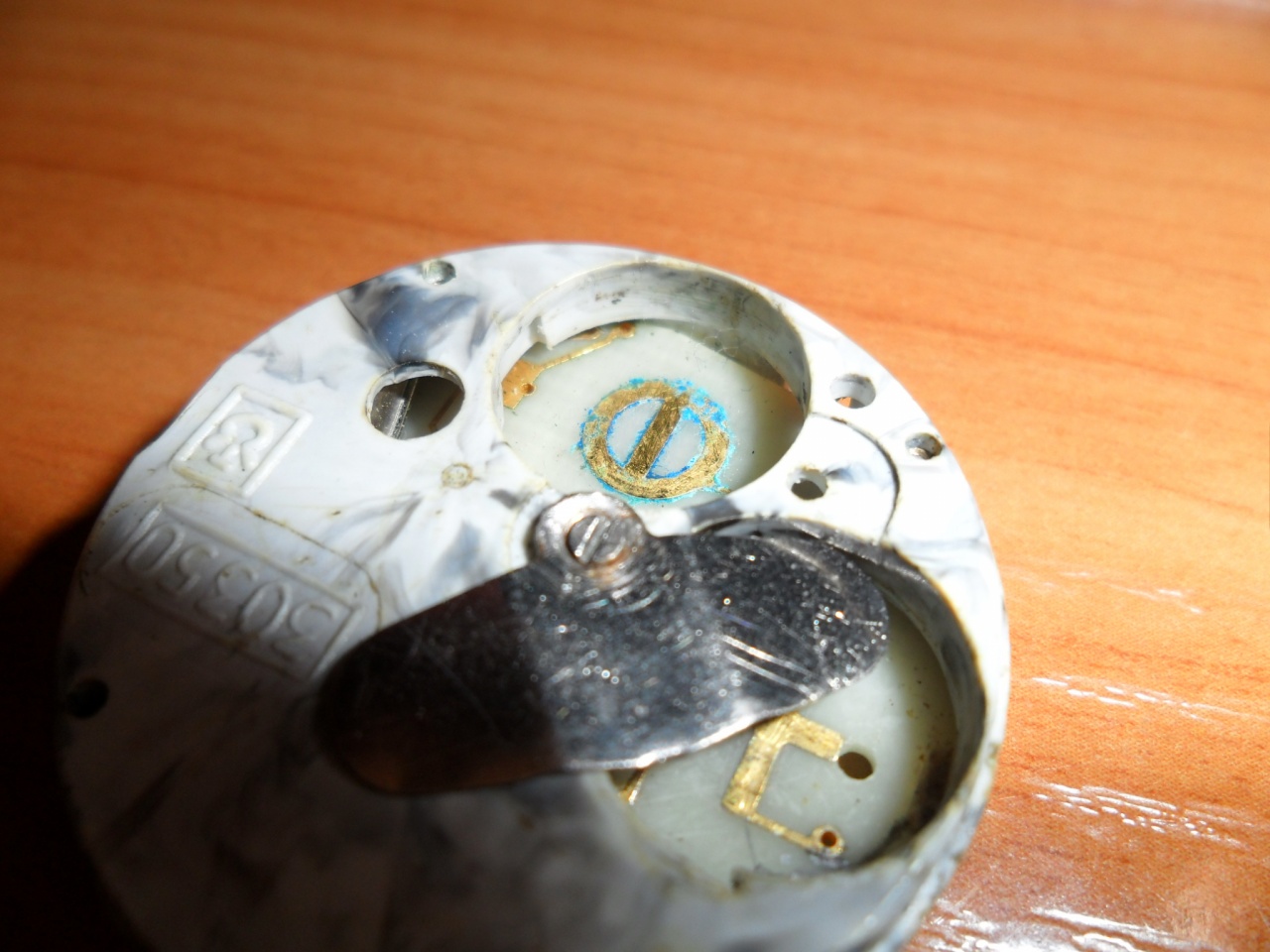

Сообщение от alexbe Посмотреть сообщение
помогите, уже полдня ломаю голову, все перепробовал.
вот такие часы:
http://www.leningrad.su/museum/show_calc.php?n=13
фото моих, на кварце 79 год
часы идут, но неправильно работают кнопки.
Я не могу понять, где контакт на корпус часов, его как будто вообще не предусмотрели конструкцией. земля нигде наружу из собранного модуля не выходит и места для контакта нигде не видно.
В первую очередь надеюсь на ответы тех кто ремонтировал такие же и разобрался.
во вторую очередь - любые досужие догадки и советы ))
пожалуйста подскажите какие батарейки у меня такие же часы

LR54(389)- размер 11,6х3 мм; LR43(386) - размер 11,6х4,2 мм; LR44(357)-размер 11,6х5,4 мм. Диаметр этих элементов соответствует диаметру родных советских батареек которые были 11,6х3,6 мм. Точных аналогов нет. Высота 5,4 мм пожалуй будет великовата, 3 мм встанет нормально, 4,2 мм - думаю тоже не страшно. P.S. Под рукой часов нет, пишу как запомнил. Поэтому прежде чем покупать, проверьте размеры гнезда

Сообщение от Ky3mich Посмотреть сообщение
ну посмотрите я думаю LR 43 как раз будет

Да, вроде бы я ставил LR43(386). Но так как они чуть-чуть повыше, то на всякий случай средний контакт я прикрыл прокладкой - он должен быть изолирован от корпуса. Или ставьте 389, они точно "утонут" без проблем. Однозначного решения тут нет.

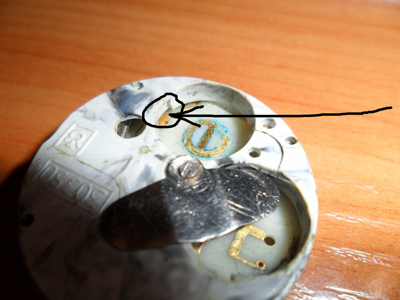

а вот скажите пожалуйста в эти выемках должно быть что нибудь

Только в одной. В той, в которой элемент питания стоит плюсом вниз-должен быть контакт. Он есть на фото выше. Его задача-контакт "плюса" этой батарейки с корпусом часов.
