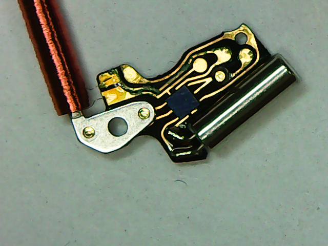

Вот интересный пример того, что случается, когда дохлая батарейка долго находится в часах. Механизм ETA F06., батарейка Renata 371. Батарейка находится достаточно далеко от платы, но вот что произошло с платой... Я не скажу, что так происходит обязательно, но это случается очень часто.
Никогда такого не было - и вот опять...

Сообщение от Lentyay Посмотреть сообщение
Разъедает дорожки, и еще может отъесть провода катушки?

Сообщение от Anth Посмотреть сообщение
Да, и катушки. Кроме того, вот такие же налеты окислов могут вылезти и внутри микросхемы, под компаундом. Т.е. их не будет видно. Короче, с батарейкой лучше не шутить!
