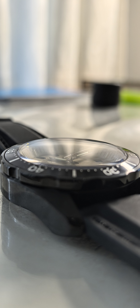

Покупал часы Б/у, с поцарапаным стеклом. Поменял на сапфир купленный на али. Брал это стекло : https://aliexpress.ru/item/330545057...083.1592482584
Двойной купол без антиблика, с антибликом не нашел. Если бы не царапины, менять бы не стал. Поменял сам.

Диаметр 34,5 толщина 2,5

Поставил себе сапфир 34.5 диаметр 2.8 толщина. Взял сферу, в часах изначально стоит линза. Устанавливать сам не решился, отнёс в часовую мастерскую, поставили за минут 30

Брал это, но похоже больше нет 34.5 у продавца https://sl.aliexpress.ru/p?key=8qUIGTQ

Спасибо Вам, но увы товар раскупили, может ещё появится, или надо посмотреть у других продавцов. Размер теперь мы знаем
