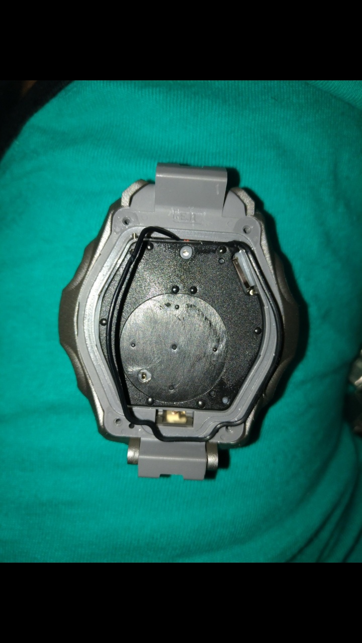

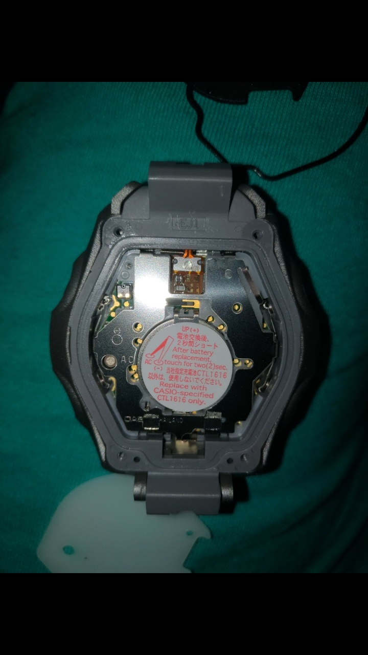

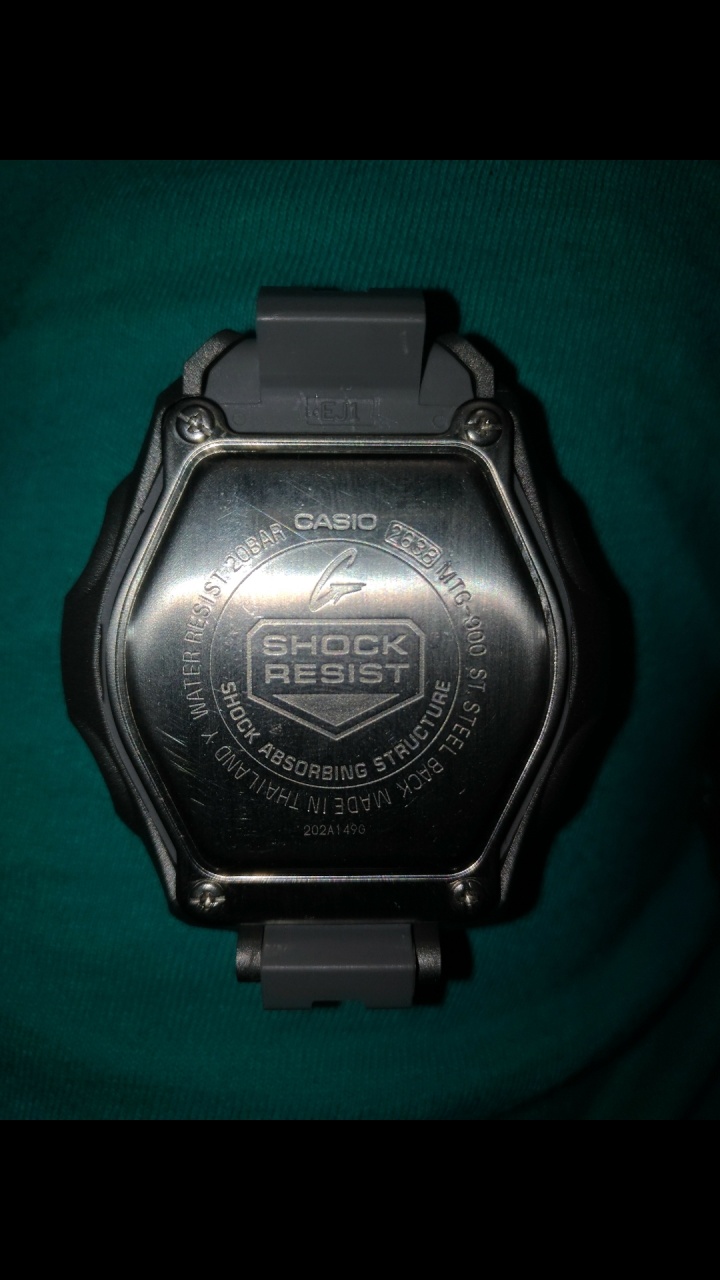

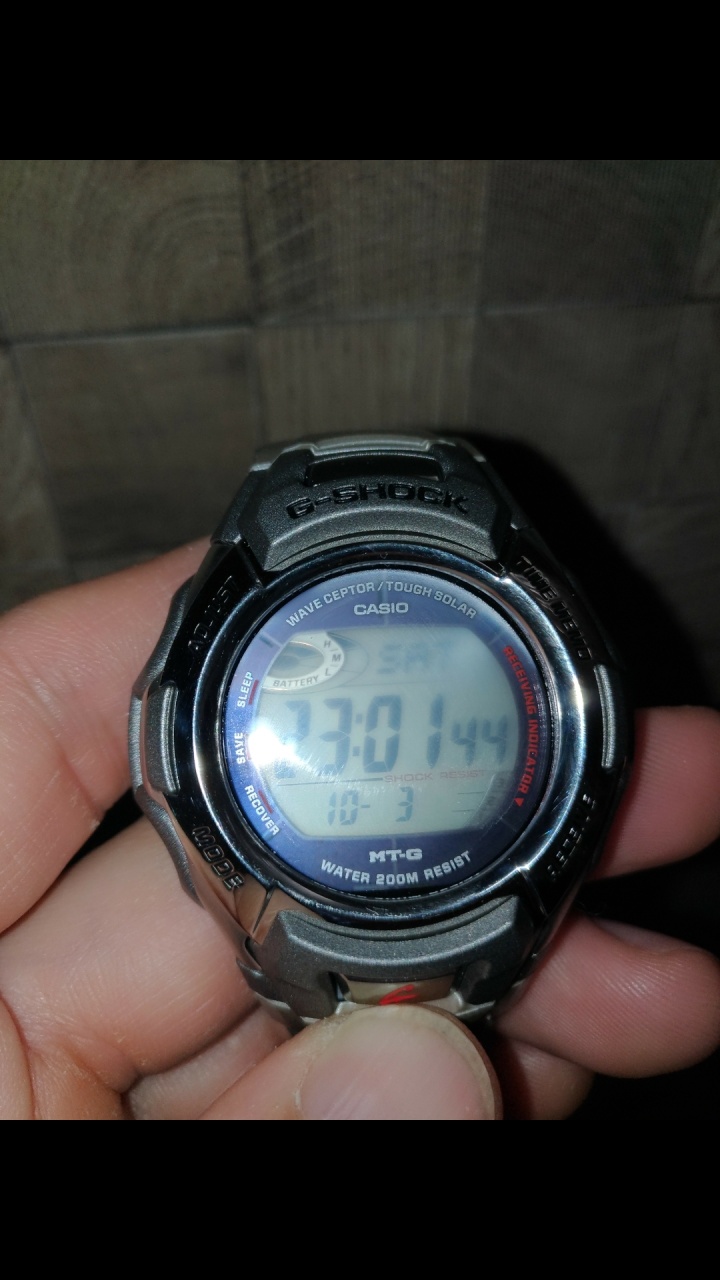

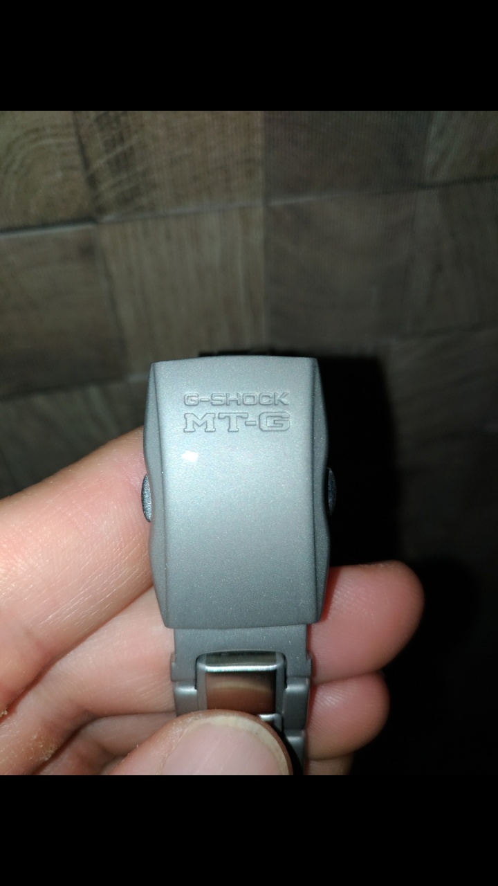

Как уже написал выше - часы понравились. Но вот какая штука - решил их помыть, пришли в убитой напрочь коробке, да и так.... В свете пандемии - они же водонепроницаемые, от мытья не испортятся.
Вобщем помыл, а через некоторое время глянул - запотели.... И приличненько так ((
Снял заднюю крышку, а там прокладка наперекосяк стоит (((( Да и пружинки не в своих шахтах, а так валяются....
Был пару раз в Тае, знаю что они пофигисты, но чтоб до такой степени ((
Силикогеля под рукой не оказалось, положил без крышки в рис на ночь. Хотел вообще вытащить весь механизм из панциря, но не сообразил как это сделать. Может вода не только через крышку попала, может и кнопки пропускают ((
Вобщем буду искать как разобрать дальше, если уважаемые форумчане подскажут - буду очень рад.
Силикона опять же дома нет, придётся покупать .... Йех.... Хорошо хоть воскресенье, есть время покопаться.Нажмите на изображение для увеличения

Все очень просто, и их явно вскрывали, там хоть аккумулятор то стоит, я бы проверил на всякий случай... Да и крышку это вы успели поцарапать? Они точно новые ?

Bukotaka, испарина на стекле - это ещё не признак, что часы воды "напились". Если капель нет, то ничего страшного для эл.модуля, скорее всего, не произошло. По поводу пружинок: как пищать часы начнут, то можно с ними успокоиться. Вполне возможно, что на звук идёт одна из двух (вторая, возможно, заземление, не имеющее особого смысла). Главное просушить как следует, прокладку ровно уложить, чтоб не съехала (может даже силикон там) перед сборкой. Вряд ли кнопки могут пропускать - просто кто-то в них лазил зачем-то, может правда за аккумулятором...

На фото не испарина, сразу видно что уже вода внутри не меньше пары капель побывалол, ко мне такие летом заходили, сидел чистил да сушил, одни даже фенить пришлось, одни не ожили, т.к явно пару лет как были залиты и не очищены как следует...
Эти уже надо разбирать до основания, вынимать аккумулятор, вычестить и высушить, потом можно под феном и собрать, чтобы не канденсировали на морозе... Если не сделать этого, часы могут просто помереть через год-два, и восстановить уже не получится.
Да и резинку надо смотреть, возможно ей уже Хана, она я так вижу закусана...

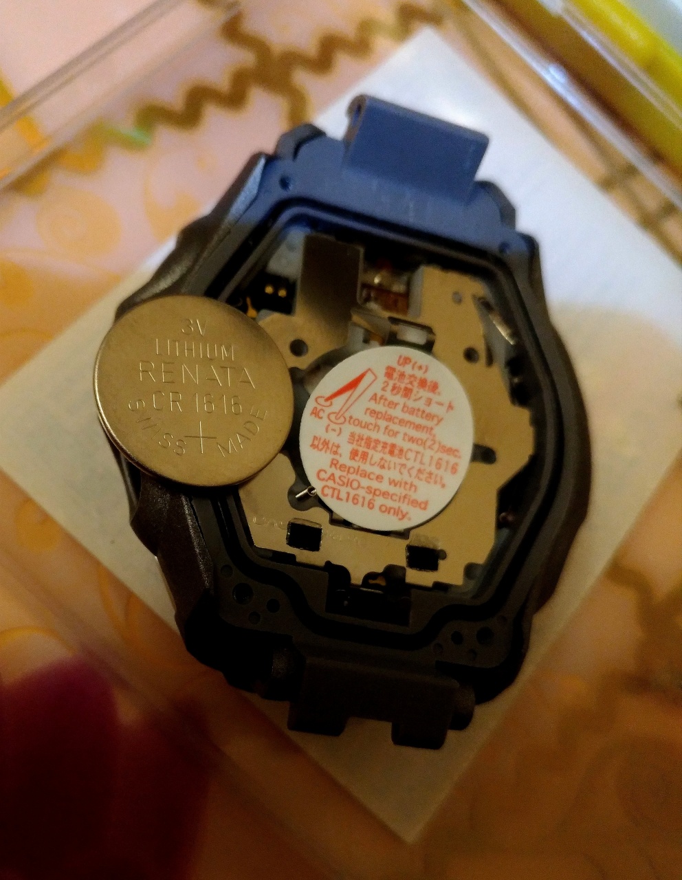

Продавец заявляет что часы новые. Но царапины действительно местами есть. Предполагаю что может это был выставочный образец. А может по браку возвращали
Предположение что снимали аккумулятор подтвердилось. Стоит обычная батарейка (видно на фото). Часы от влаги начали отходить, надеюсь фен и не понадобится. Но хотелось бы разобрать полностью на всякий случай. Хотя по прежнему не знаю как.
Может быть кнопки и не пропускают, довольно много влаги попало через неплотно прижатую крышку. Чёрная резиновая прокладка, поверх белой пластиковой была порядочно влажной - протирал ватными палочками.
Прокладка с приличным закусами что не удивительно - так криво стояла. Взять новую негде, думаю всё же купить обмазать силиконом.
А вот аккумулятор придётся покупать. Деньги не очень большие, но всё же.
Написал сейчас продавцу что и как. Надеюсь он честный человек и отреагирует. Возместит ущерб.
Пока часы лежат в риск, сушатся. Доставал только проверить аккум или нет

Резиновое кольцо(уплотнительное что под крышкой в пазике) надо менять, закусы уже рассмотрел с монитора, иначе течь они будут постоянно, коль закусано, а за батарею я бы вообще открыл спор, за обман, и требовал возврата денег, где брали их?
Продавец уже нагло лжот про их новизну, покажите ему все это, что же он интересно на это все скажет, что он не в куГсе наверное ему подкинули, угу...
И аккумулятор выкинул и на батарейку заменил бабайка...
А с кнопками вряд-ли проблемы будут точнее почти 100% все ок, пропустила явно крышка.
Да купили так купили, мои соболезнования.
