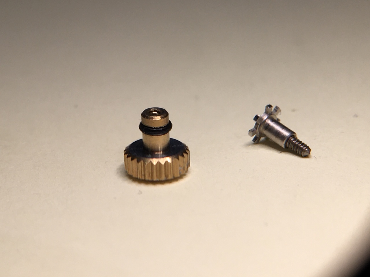

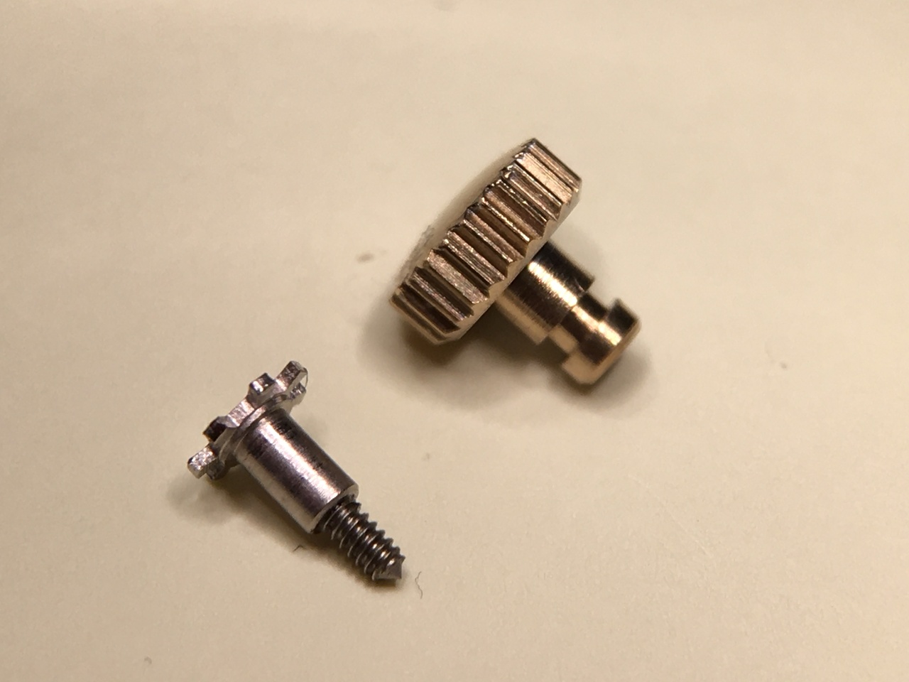

  #15
Старый 13.02.2025, 22:08
Аватар для PoljotNormalnij
PoljotNormalnij PoljotNormalnij вне форума
Регистрация: 28.09.2015
Адрес: Россия, Санкт Петербург
Сообщений: 1,311
Сказал(а) спасибо: 394
Поблагодарили 2,242 раз(а) в 714 сообщениях
Сообщение от dmvt1 Посмотреть сообщение
Головка просто откручивается. Фиксируете отверткой звездочку вращения диска и откручиваете головку. резьба нормальная правая.
Спасибо за совет, мне он вчера пригодился. Намертво была головка прикручена к винту звёздочки. Попробовал сначала удерживать звёздочку пальцами, чтобы случайно не поцарапать / повредить лепестки или поверхность корпуса, но звёздочка сработала как мясорубка!
Зафиксировал пинцетом а "заводную" головку обматал лентой и затем провернул пассатижами (бронза). Даже следа не было от уплотнительного кольца, что объясняет наличие люфта и отсутствие какого-либо сопротивления при вращении головки. Поставил уплотнительное кольцо - другое дело!
Интересно, что "дополнительный" календарь сидит довольно свободно - если часы слегка потрясти, то слышно как он там болтается. Не должно ли там быть установлено кольцо / пружина под календарём?

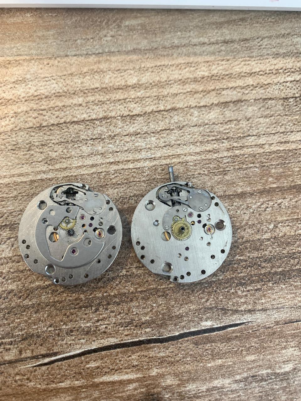

Всем спасибо за советы. Видимо да, малой кровью, как я планировал, не получится. Выкачка ближе к нулю вообще не желает перемещаться, да и график на таймграфере уж больно похож на мою любимую синусоиду из электроники.
У меня к вам есть еще вопрос. Прикупил я значит горку себе различных механизмов ракет. И вот у меня вопрос. Есть два механизма. Оба обозначены как Ракета 2609НА. Вот только у них на медленной стороне мосты отличаются. Это такие выпускались в разных вариантах или мне "поджарили котлет"?
