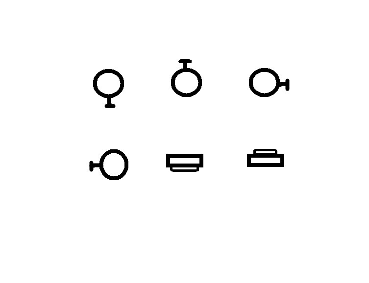

Сообщение от Спецправо Посмотреть сообщение
Предположу, что часы были на исходе завода, потому и стали отставать - заводная пружина была почти совсем ослаблена. Потом активнее стали носить - завод пружины стал максимальным или близким к этому - ход часов выровнялся. Навряд ли это было намагничивание, спешить бы стали.
Скорее да чем нет!
Но я все равно размагнитил.
На ночь снимаю с руки и кладу как мне удобно то есть где наименьший разбег.
Может знаете рекомендации как надо?
Как считаете надо менять углы для часов это не вредит?
