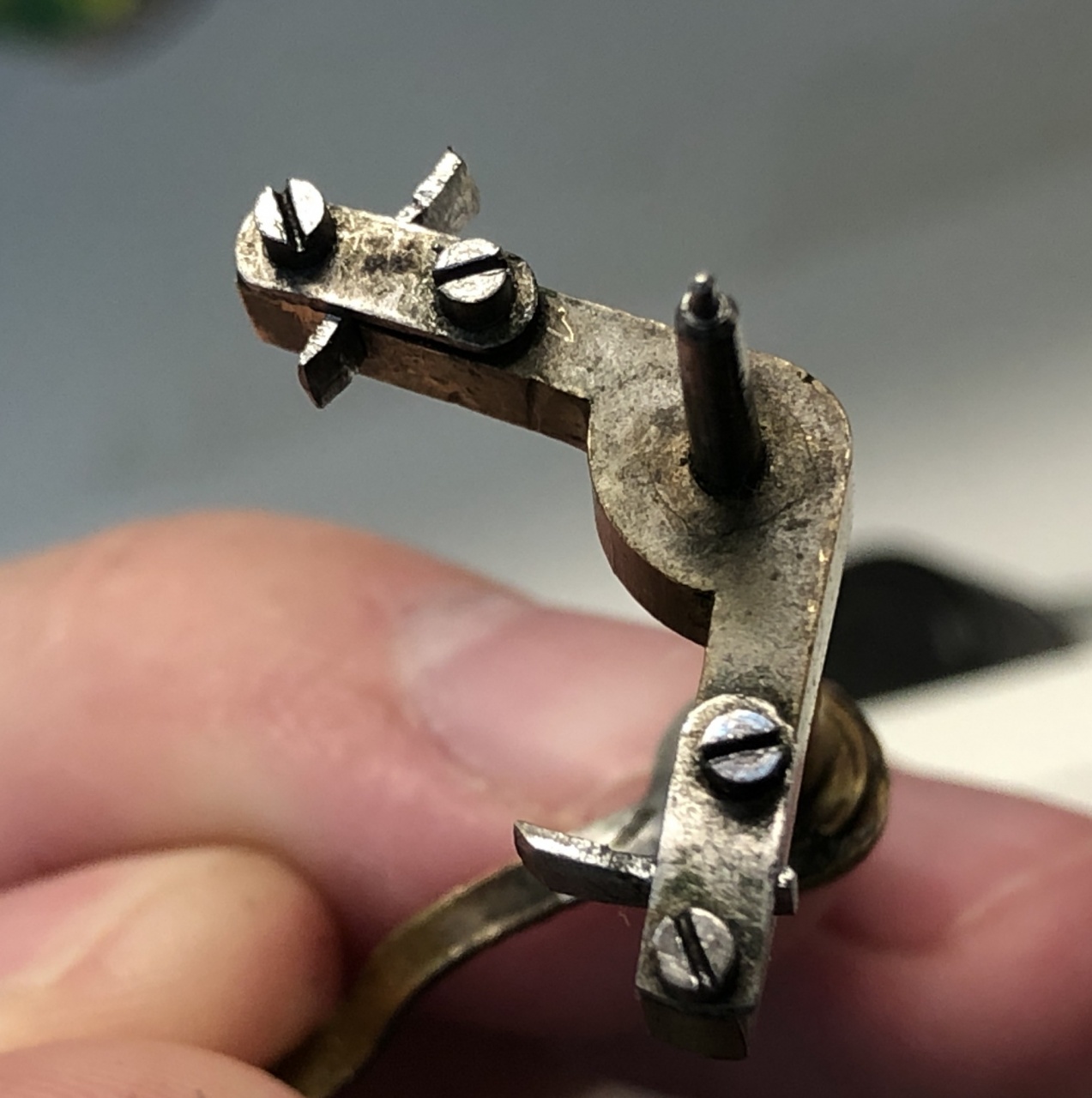

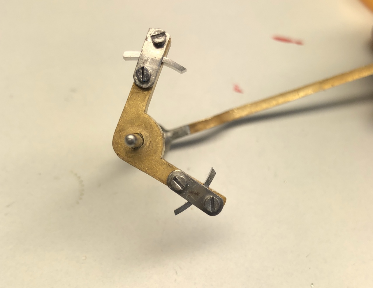

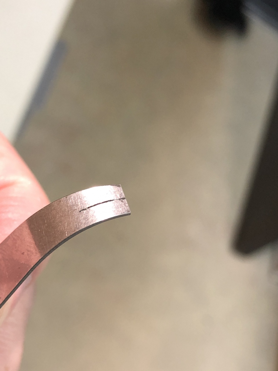

принесли механизм в убитейшем состоянии
то, что вместо палет - и близко не заводское, да еще и сыромятина
не первый раз щупы приходят мне на помощь

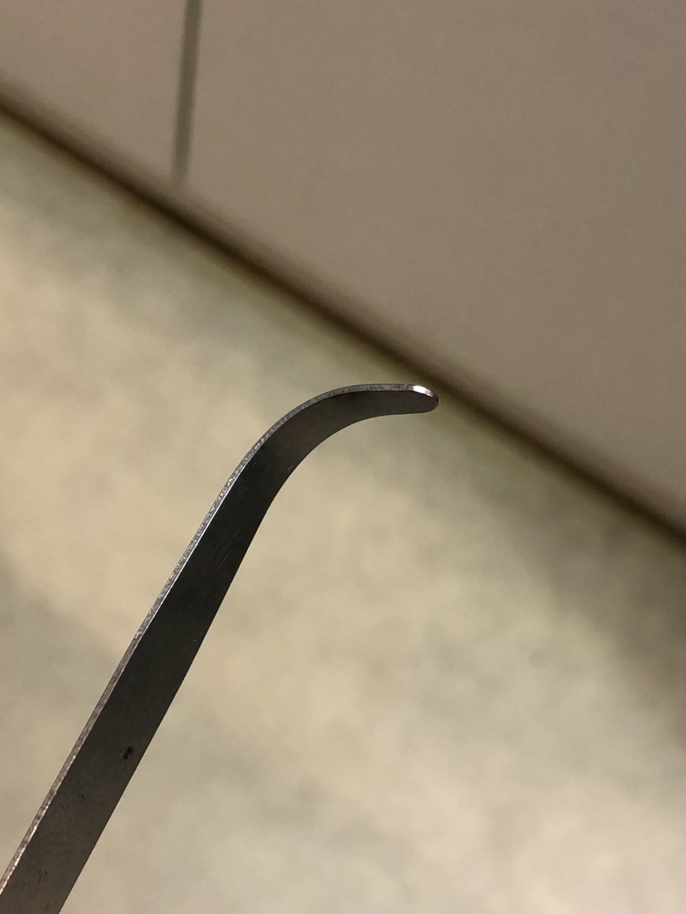

я из них и пендельфедеры делал, и пружики и рычаги, вращающиеся безели с помощью них снимал, теперь еще и палеты из них сделал

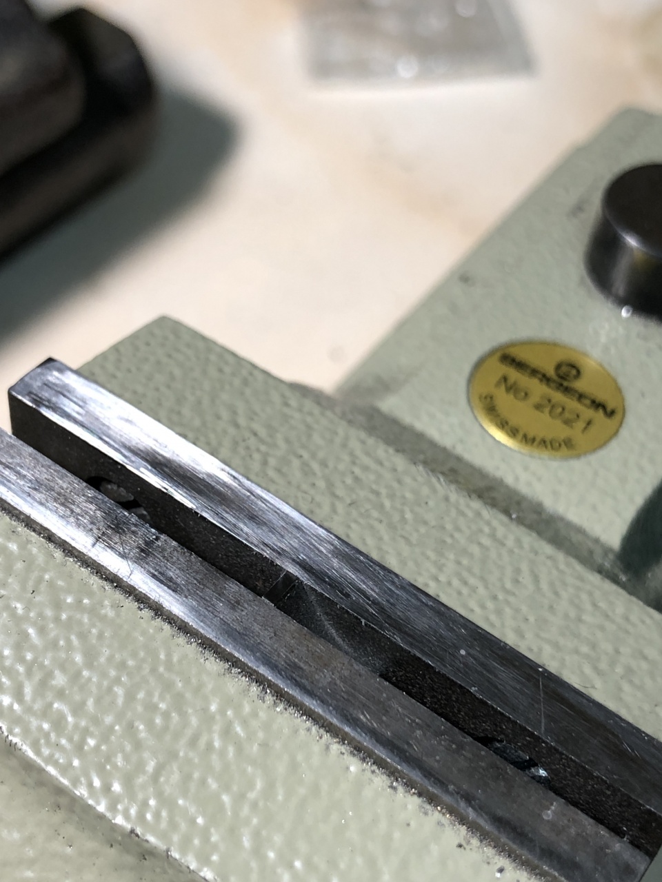

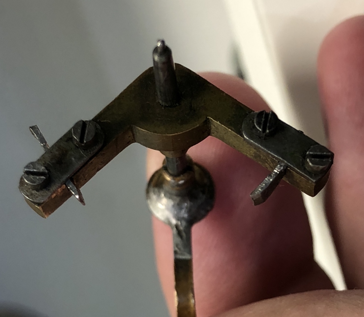

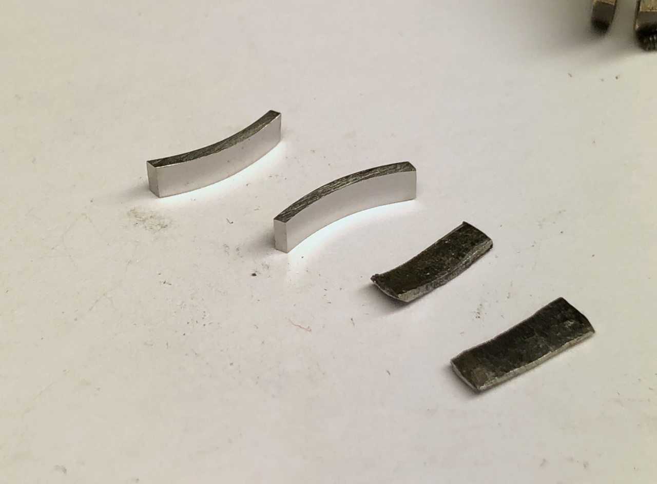

после того, как сформировал палеты, закалил их в воде до максимальной твердости, не отпускал
делал углы тоже в тисках, а надо - в станке, с помощью притирочного круга

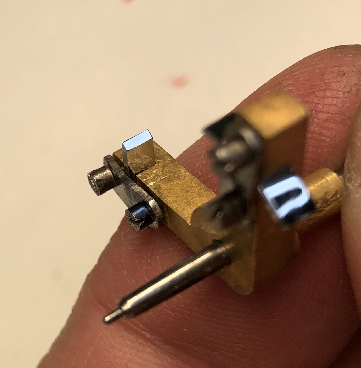

готово

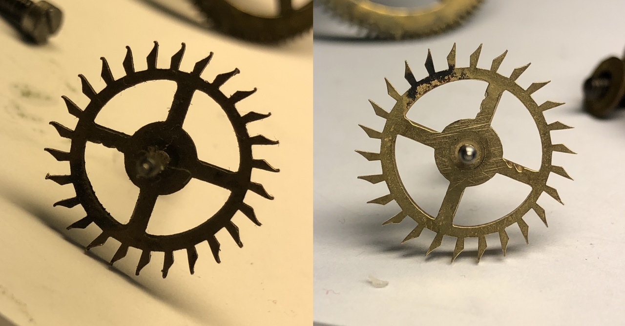

анкерное тоже поправил

Сообщение от Dima343 Посмотреть сообщение
готово
Дима, как всегда -высший пилотаж !
Стараюсь вам подражать, но пока увы)))
Как такое зеркало делаете ? Я тоже арканзасом окончательную полировку делаю, но такого результата добиться не могу.
Отпечатки пальцев занёс в базу данных

Сообщение от aleks1960 Посмотреть сообщение
сразу скажу, что моя работа не образец для подражания, и вообще должна делаться другим способом
после формирования плоскости палеты более грубым камнем, начинаю шлифовать арканзасом, сухим, без масла.
по мере того как арканзас забивается металлической пылью, он начинает полировать металл.
на моем фото оно блестит, потому что я после всего еще слегка полирнул кругом с абразивной пастой, но это неправильно
по правильному, плоскости палет должны притираться на цинковом или оловянном (или другой мягкий металл) круге с алмазной пастой
просто у меня соответствующей приспособы нет
https://mb.nawcc.org/threads/5-regul.../#post-1244298
Добрый вечер, можно поподробнее?
Время деньги
  #15
Старый 08.06.2020, 15:00
Аватар для Dima343
Dima343 Dima343 вне форума
Регистрация: 29.03.2012
Адрес: Украина, Киев
Сообщений: 11,449
Сказал(а) спасибо: 2,490
Поблагодарили 16,052 раз(а) в 5,848 сообщениях
Сообщение от Timesmoney Посмотреть сообщение
плоскогубцами для мелких работ выправляю загнутые кончики зубьев
потом зажимаю колесо в станке и (резец закреплен в суппорте) маленькими подачами выравниваю кончики зубьев до одинаковой длины
тут главное не снять слишком много
если один зуб сильно короче остальных, то плоскогубцами его можно вытянуть, латунь пластичный металл
