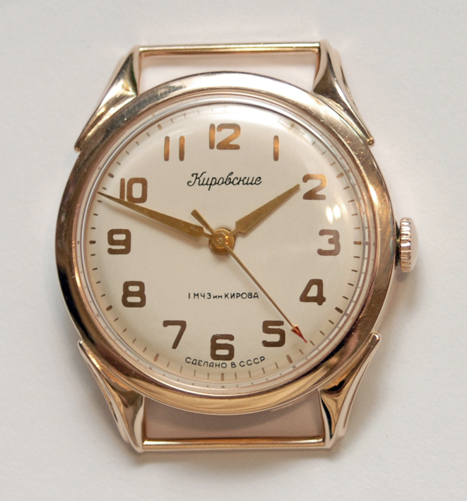

Сообщение от Душан Грујић Посмотреть сообщение
Уже несколько десятилетий мы испытываем дефицит запасных частей из-за ограничений налагаемых производителями часов. Той причиной, была создана база данных из около 6000 различных механизмов, чтобы показать возможные замены в соответствии с положением ножек циферблата и положением отверстий даты. Заказчики обычно принимают предложение о замене когда не является возможным ремонтировать их любимые часы.
Глубокоуважемый Душан,
Не будете ли Вы nак любезны заглянуть в эту чудесную базу данных и посмотреть какие кварцевые механизмы могут заменить механизм полет 2408 (кажется не 2409 т.к. у меня не противоударный), устанавливаемый в часы "Кировские" в золотом корпусе?
Изображения

Сообщение от wrest Посмотреть сообщение
Добрый день!
К сожалению, в базе данных не существуют замены для часов калибров Полет 24ХХ, кроме например 2408 на 2408.
Ясно, спасибо. Самих механизмов (исправных) у меня и так два. А с чем связано отсутствие? 24 миллиметра такой нераспространенный формат? Или по размеру подходящие есть, но ножки для циферлата не там, оси для стреок не такие?
Кстати, может вы подскажете, а нет ли замены 2408 на какой-то механический калибр (с учетом имеющегося корпуса, т.е. ограничением по высоте) но с автоподзаводом?
Сами часы (корпус, стрелки, циферблат) красивые, но уж очень ручной завод непрактичная черта.
Сам я, не проверял возможности заменяемости механизмов Полет серии 24ХХ так что не могу Вам ответить достоверно. Думаю что причиной является положение ножек циферблата и положение цифры даты. Толщина - т.е. высота посадочной поверхности циферблата до осевой равнины заводного вала не особо проблемная для подбора кварцевого механизма, из множества механизмов для замены, независимо от общей толщины родного механизма.
С уважением, Душан
  #20
Старый 13.05.2020, 20:02
wrest wrest вне форума
Регистрация: 04.06.2017
Сообщений: 1,022
Сказал(а) спасибо: 129
Поблагодарили 581 раз(а) в 297 сообщениях
Ясно. Даты в них нет, так что остаются только ножки циферблата.
