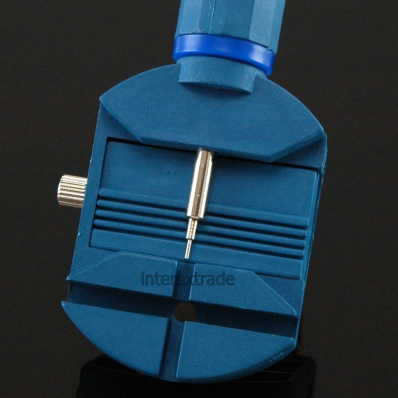

ок, спасибо за ответы,
теперь вот такой вопрос:
если браслет укорачивается выбиванием "штырьков" (на звеньях есть стрeлка указывающая в какую сторону их выталкивать), то снимать можно только те звенья на которых есть эта стрелка?
а то есть у меня браслет, внешне все звенья с одинаковыми штырьками, только не на всех звеньях есть стрелка, и одно из них немного поцарапано (и на этом звене нет стрелки), пытался его заменить на одно из тех что снял при укорачивании браслета, но не смог вытолкнуть штырек, заказал такой инструмент как на картинке, только вот не знаю может часть звеньев вообще нельзя снимать

Сообщение от crazydude Посмотреть сообщение
Если нет стрелки, значит оно не съемное. По крайней мере, обычными методами, типа такого инструмента, как на вашем фото.
