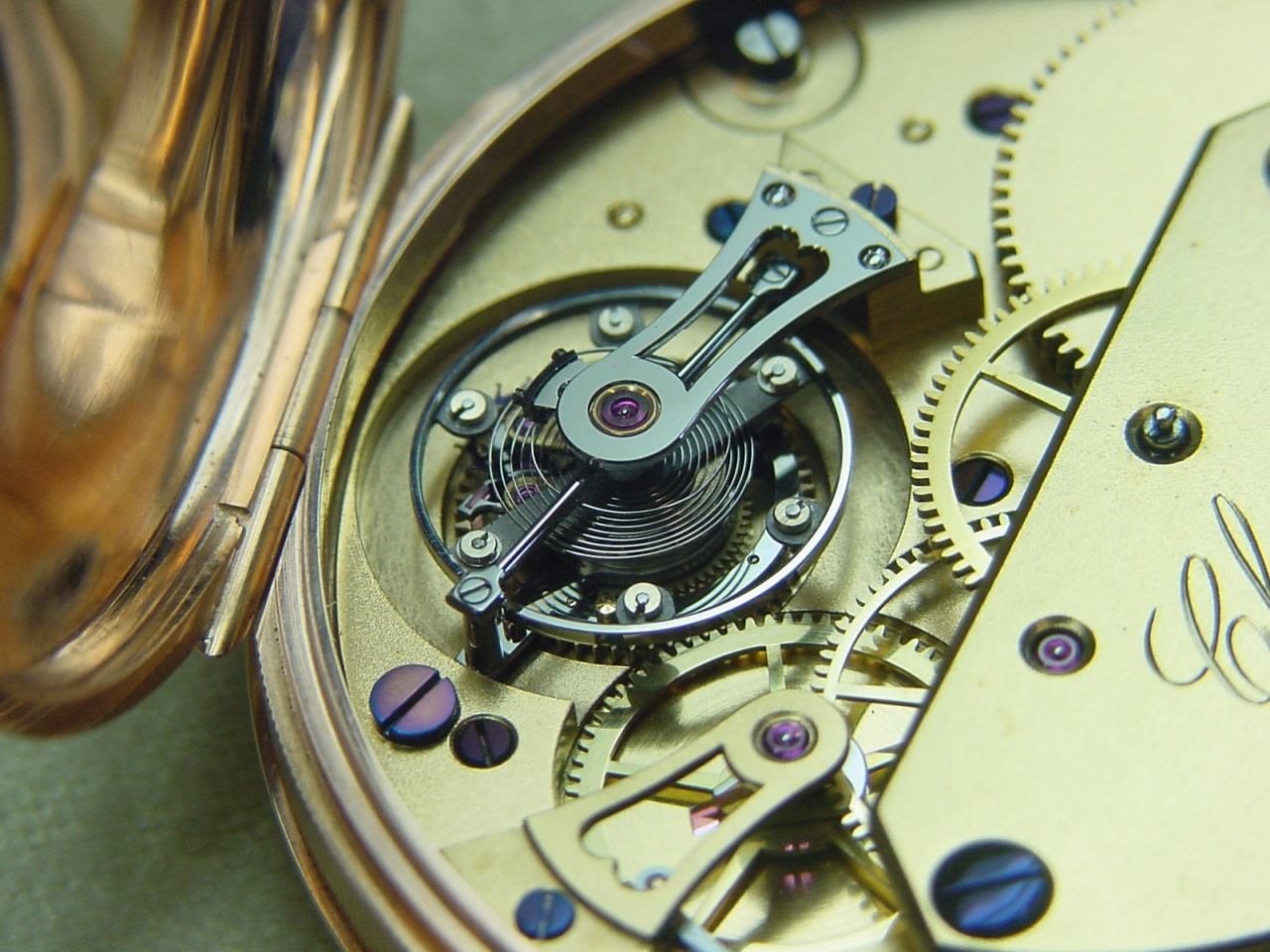

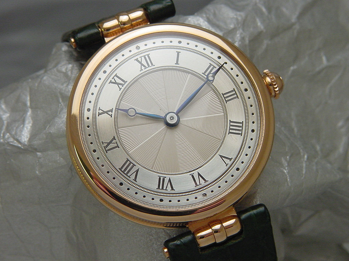

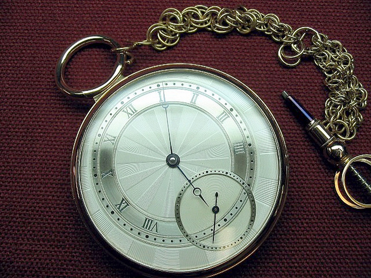

Гильош вы хотите сделать каким образом?
Антон,
Можно сделать качественно и с обычным часовым токарным станком. Вот, посмотрите что сделал покойны Gene Clark, без дорогого оборудования. Механизмы он сделал сам тоже, в периоде 1970-1990.
С уважением, Душан
Название: Gene Clark - Coin Edge 01.jpg
ID:	2929676   Нажмите на изображение для увеличения
Название: Gene Clark #32 - 01.jpg
ID:	2929677   Нажмите на изображение для увеличения
Название: Gene Clark #32 - 02.jpg
