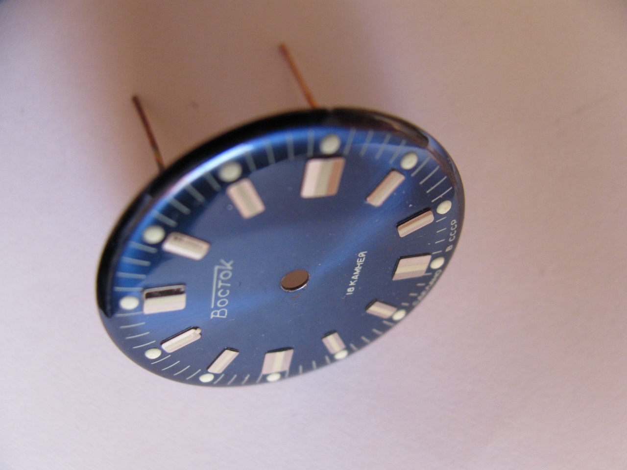

Сообщение от Андрей Крукович Посмотреть сообщение
Газовой горелкой - процесс протекает быстрее, следов нет. Да и пайка намного аккуратней.
Как-то не хотелось испорить циферблат, но руки всё-равно чесались....
Спасибо!
Ни какой последующей обработки не потребовалось, кроме тчательного смывания кислоты и откусывания ножек по длине.

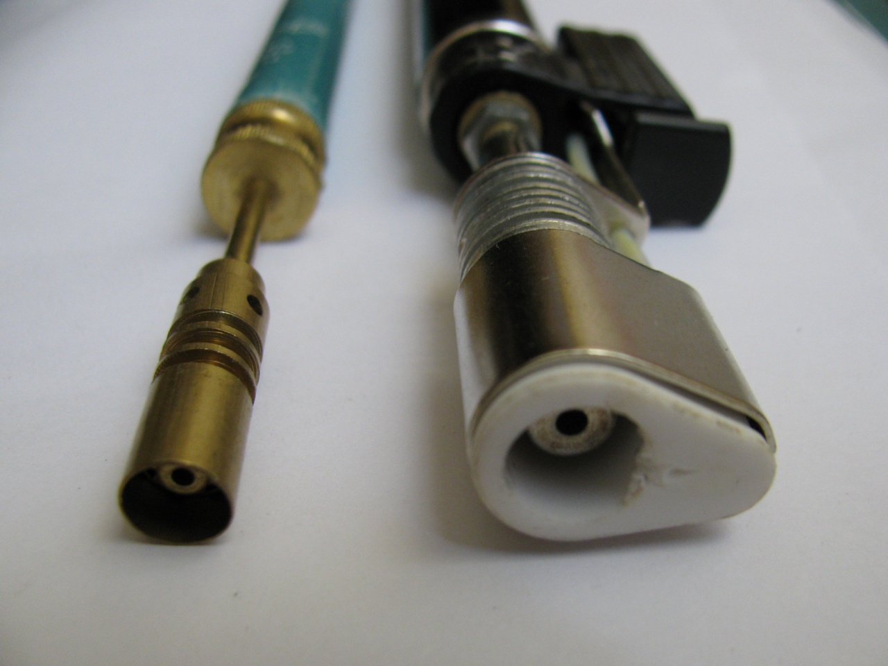

Я бы добавил, что нужна именно дешевая горелка "карандашного" типа. Чем дешевле тем лучше. Продвинутые и ювелирные горелки здесь не годятся, у них слишком высокая температура пламени. Ювелирной горелкой можно прожечь циферблат, причем мгновенно.
Фото горелок видны в постах №6 и №16, стоимость около 200 рублей, а лучше искать дешевле чем 200 руб.

Сообщение от Artin Посмотреть сообщение
Да, раньше пользовался дешевой, очень удобная в работе, но в один прекрасный момент вспыхнула в руках. Купил в 4 раза дороже, пламя толком не настроить, большая, тяжелая.
