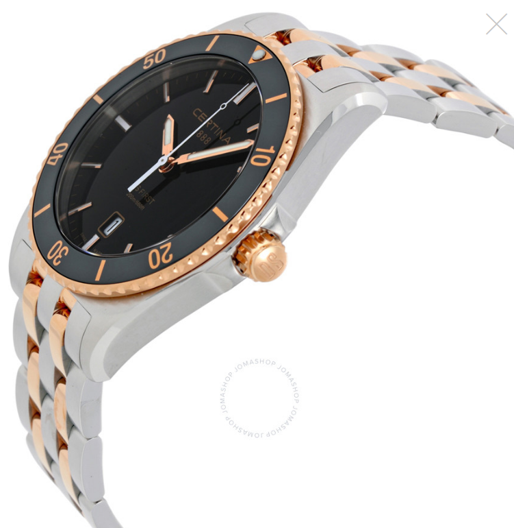

Можно еще вопрос. Вы как знаток Тагов не подскажите? Вообще мои часы понятное дело начального уровня. Вот у меня есть Сертина DS First. В стоке даже дешевле Тагов Ф1 на сто баксов. Но на Сертине стоит ETA Caliber 955.112, керамический безель. По механизму явное преимущество Сертины плюс керамический безель, плюс там литой браслет против каучука на Тагах. Получается Таг Ф1 по идее должен стоить дешевле? Там же гораздо хуже механизм? Я про мной купленный Таг имел в виду. Нажмите на изображение для увеличения
