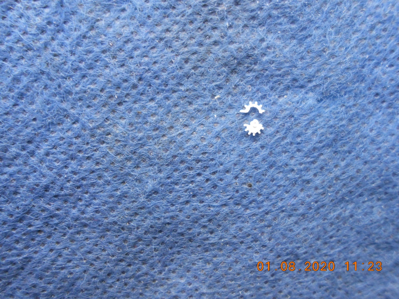

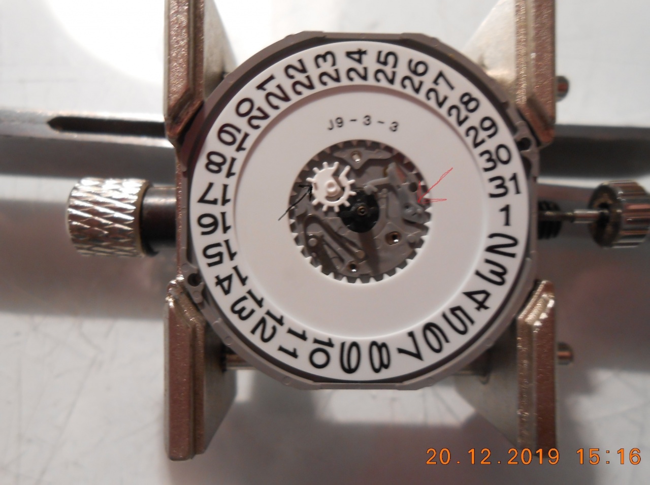

Здравствуйте. Снова у меня появились вопросы по этому мех-му.Поскольку колеса такого отдельно не купить ( заказал механизм в сборе - прислали ). Сразу проверил работу календарей. И диск числа переводится и принудительно и от когда крутишь стрелки а день недели принудительно переводится а от кручения стрелок нет. ( да вы скажите отправь назад продавцу да не захотел сумма не велика 320 руб. Ладно полез разбирать вроде всё нормально ( единственное. такой вопрос может на белом колесе нет выступа. фото прилагаются. Спасибо.

Зуб сломан - менять суточное колесо. Такое бывает, если принудительно переводить календарь (особенно назад) в момент автоматического перевода календаря от механизма. Или же при заклинивании диска, например от установленной батарейки не того размера.

Спасибо разобрался.
