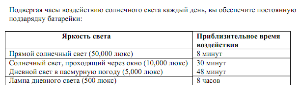

Солнечная батарея имеет определенную мощность, выше которой она ток не даст, каким бы прожектором вы в часы не светили.

Поблагодарили 16,902 раз(а) в 1,385 сообщениях
В теории может и так, а на практике часы на солнце заряжаются в разы быстрее!!!! Проверено!!!
