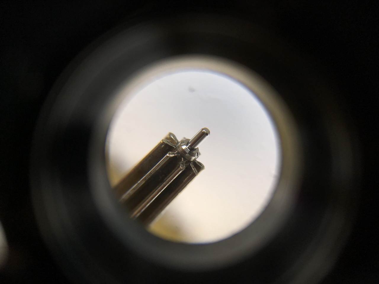

Сообщение от Dima343 Посмотреть сообщение
фото невнятное
там вмятинка только с краю, или по всей длине цапфы?
обломки винтов на вилке надо высверлить или выкрутить, так оставлять нельзя
ось главного колеса (с блочком) можно шлифануть лишь поверхностно, арканзасом, уменьшать толщину нежелательно
п.с. если это детали после раствора, то как-то он не моет совсем
Если , может быть по всей длине цапфы. Какой диагноз?

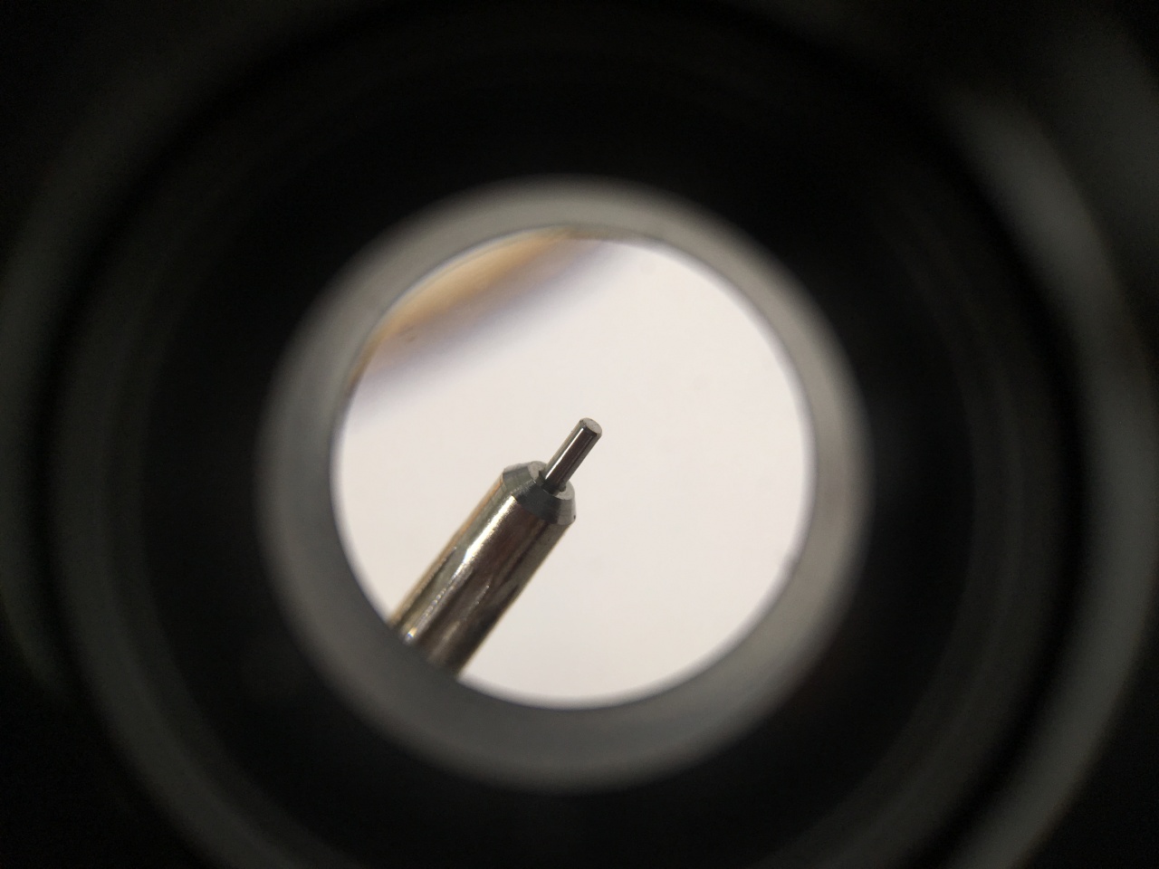

ну что тут сказать, какое фото, такой и ответ
по фото не видно насколько вмятина серьезная
вот как надо фотографировать цапфы

Это у вас микро цапфа.
А у меня большая

Место где можно померяца цапфами
Если у вас сомнения, отполируйте резинкой с 2000 гридом. По мне, так вы себе надумываете ужасы. Всё просто прекрасно.

если вмятина небольшая, без острых углов, то пусть остается
полировка резинкой только нарушит цилиндричность цапфы

Я считаю , что при таких размерах цапфы и вмятины, это место лутше вообще не трогать. А то будет как всегда -хотели как лутше , а выйдет хуже, чем было. А вот на вилке выкрутить обломыши и вкрутить целые винты это обязательно - раз уж этот дефект есть.
