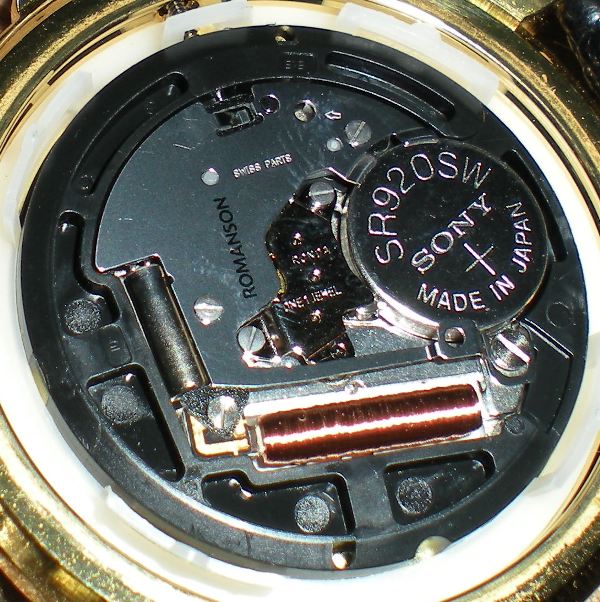

Кто что может сказать об этом механизме кроме того что это Ронда? В частности какой это калибр?
Неприятно удивила надпись "Свисс партс". Я думал в моих часах 100% Швейцарский механизм. Ан нет...

Сообщение от AirMisha Посмотреть сообщение
Номер калибра указывается обычно на черной пластмассе или под батарейкой.
Что-то типа 7хх или 5хх.

Все есть.
785 по-быстрому, рыться не охота, вроде как ...

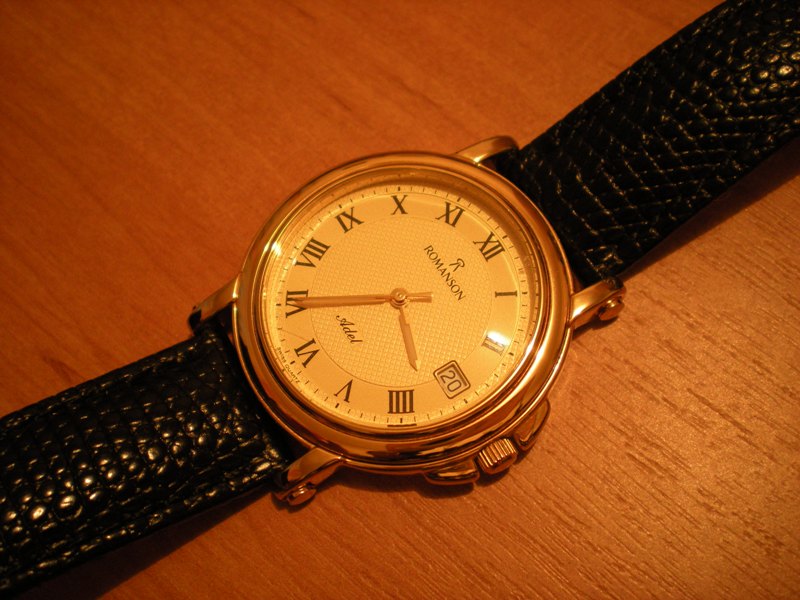

Сообщение от Андрей Крукович Посмотреть сообщение
Чтоб визуально определить, нужно еще и фото циферблата.
Вот циферблат:

См. вверх. О кварцевых калибрах в часах до 10 тыров можно просто молчать.
Ходят и ходят, с точки зрения механики ничего исключительного.
Калибр издается в двух версия: на 5 кирпичах полностью суизз ( покрыто золотом), и как у Вас на 1 кирпиче - суизз пат (никель), ремонтопригоден.
Батарея, а точнее потребление рассчитано до 42 месяцев эксплуатации
AirMisha (03.12.2010)

Сообщение от andysixtyfive Посмотреть сообщение
785 по-быстрому
785-небольшой калибр (по диаметру)
505, 515, 705, 715 примерно эти. Проще номер на механизме найти. Он там точно есть.
20 мм - практически 8¾'''
Как раз !

А что за катушка внизу и емкость над надписью? Как называются и для чего служат?
Что это за место куда указывает стрелка?
