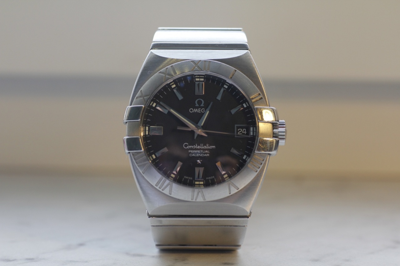

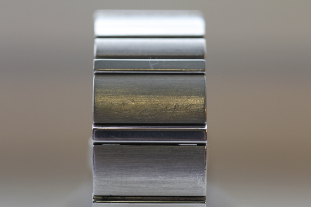

А можно ли отполировать и убрать царапины на стальном браслете не зеркального типа, как на фотографии? Click image for larger version

Quote:
Сначала шлифуется, полируется, а потом надо сатинировать (как у вас)
Reply With Quote

Корпуса с покрытием шкуркой трогать категорически нельзя. 10 или 20 мкм снимаются мгновенно, особенно золочение. И алмазной пастой 7/5 и то надо обрабатывать крайне аккуратно и только ручками. Вывесли с позолоченых корпусов царапины без повреждения покрытия нереально. Да и с хромированых тоже, особенно со старых корпусов типа как от "Звезды". Там покрытие тонкое и мягкое.
Т.е. полировать можно только корпуса без покрытия.

так это и есть чистый металл, тонетькие части ремешка начищены как хром, а крупные и сами часы матовые. Но никакого напыления.Click image for larger version

О матовых неполированных поверхностях см. сообщение #4 на предыдущей странице.
Такая поверхность иначе называется шлифованной или сатинированной.
Перед матированием или сатинированием поверхности необходимо (желательно) её отполировать, как уже сказал Андрей Крукович, или довести до состояния "после 2000-й наждачки". Это для того, что бы убрать крупные царапины и сделать поверхность "однородной".

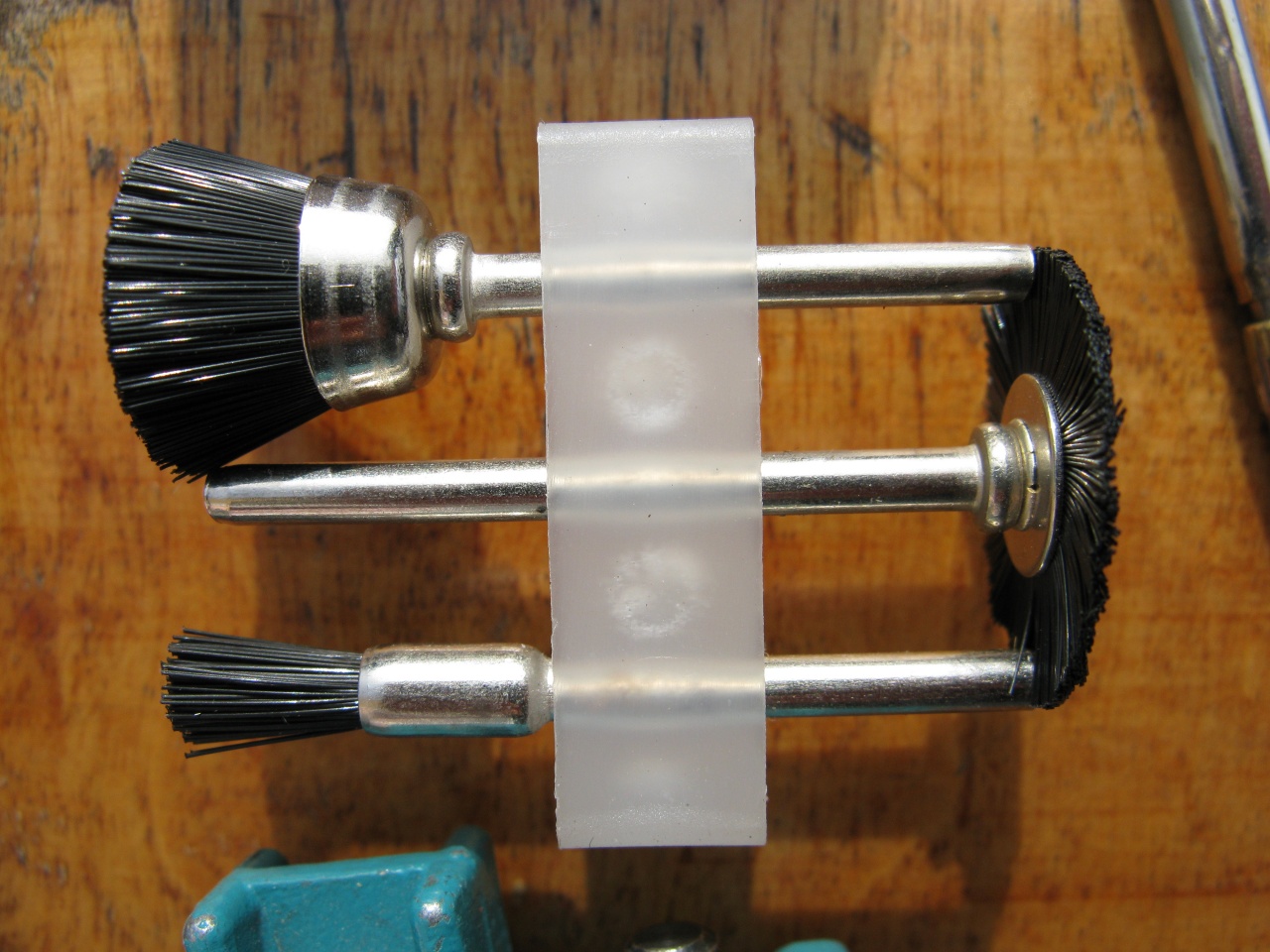

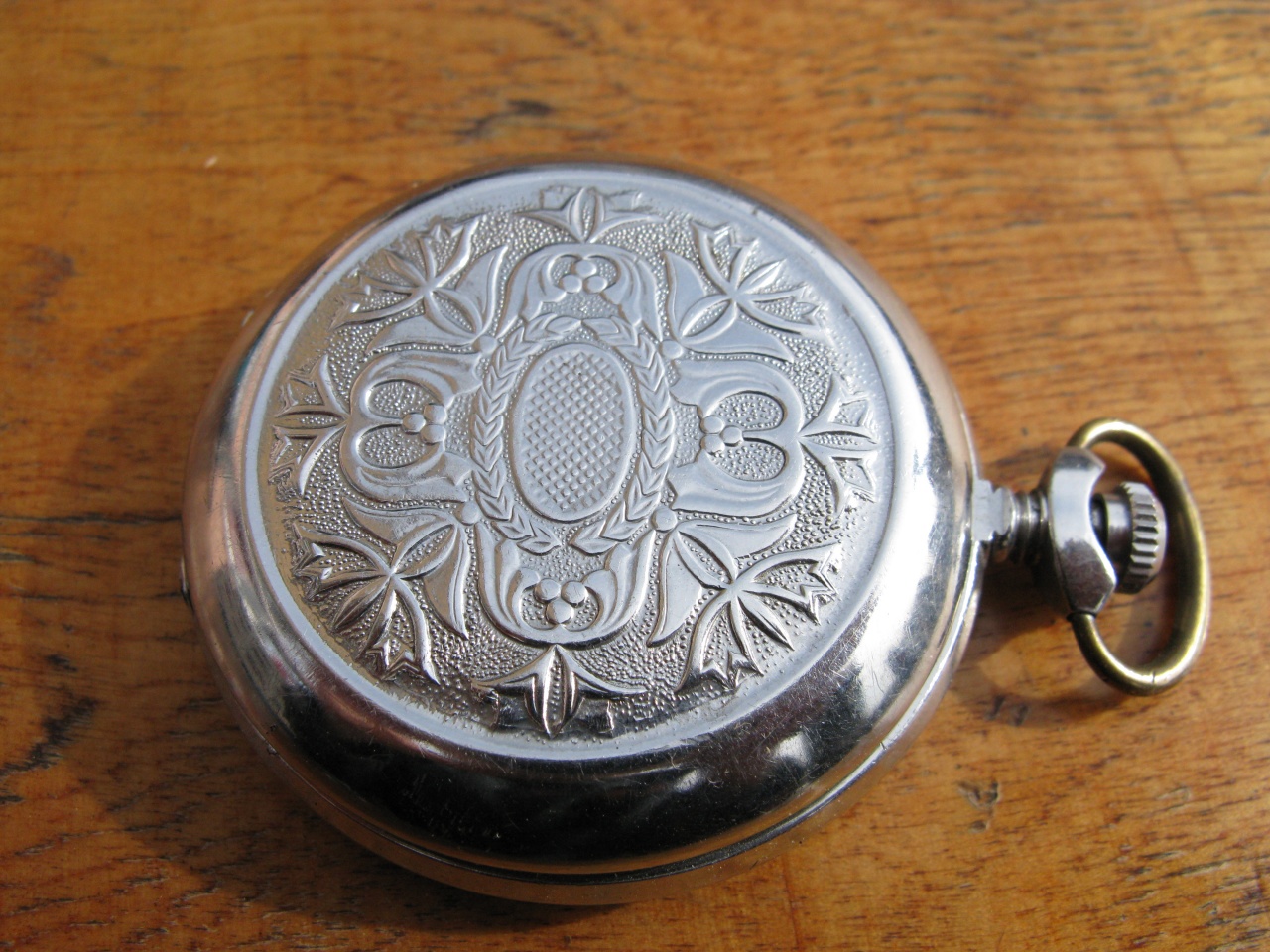

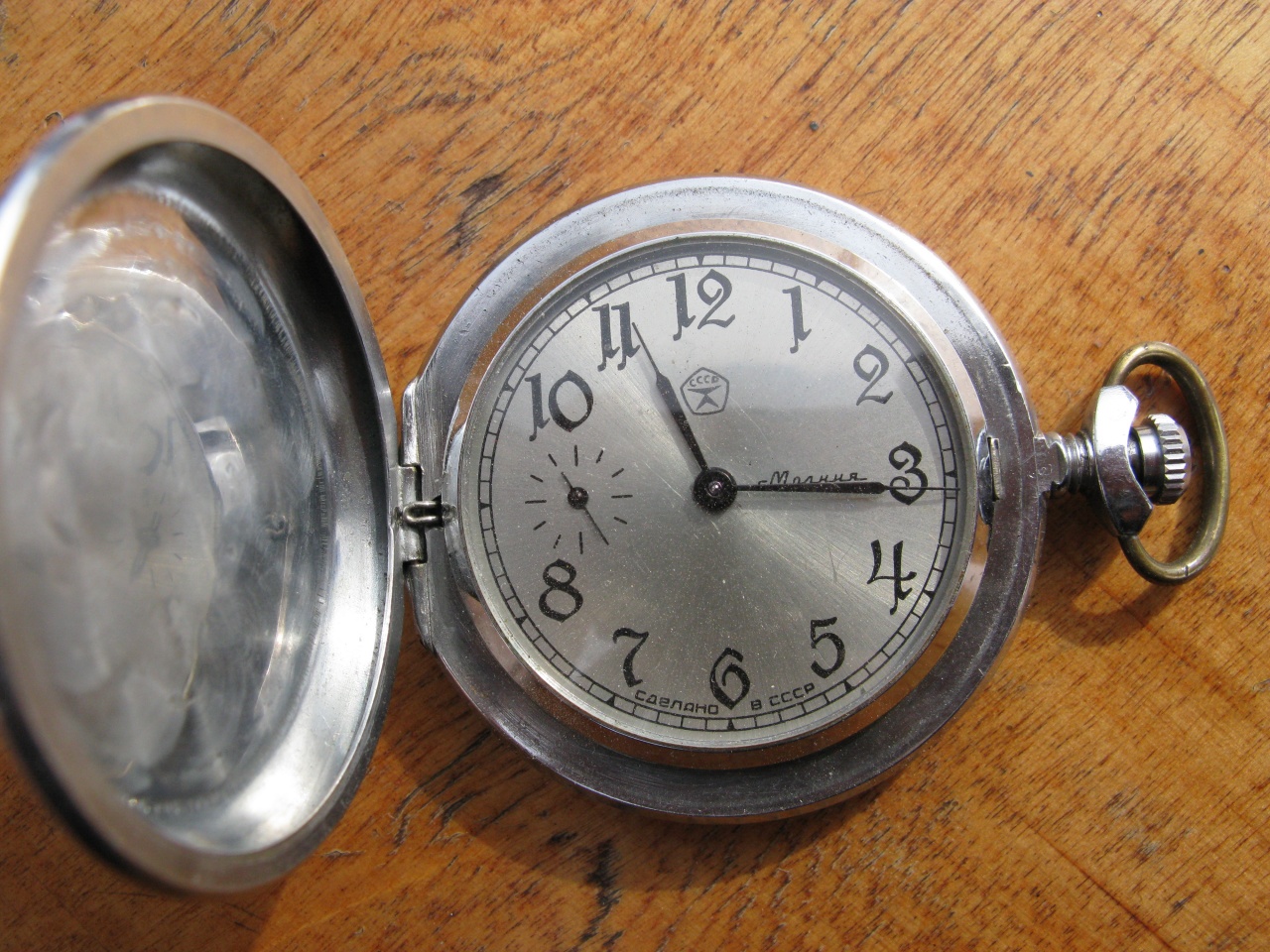

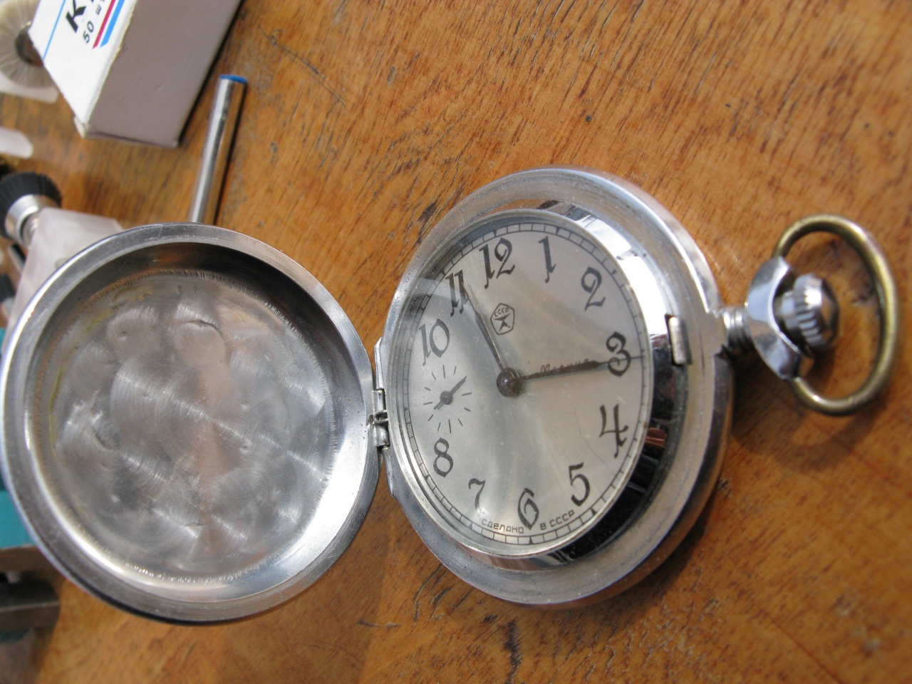

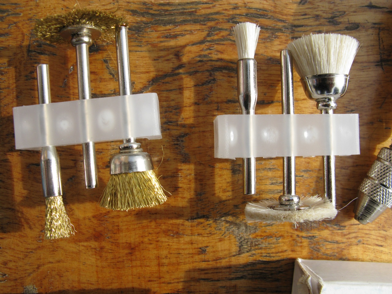

  #20
Old 10 Apr 2011, 20:07:02
Kuznec Kuznec is offline
Join Date: Nov 2010
Location: Россия Новокузнецк
Posts: 274
Thanks: 307
Thanked 426 Times in 148 Posts

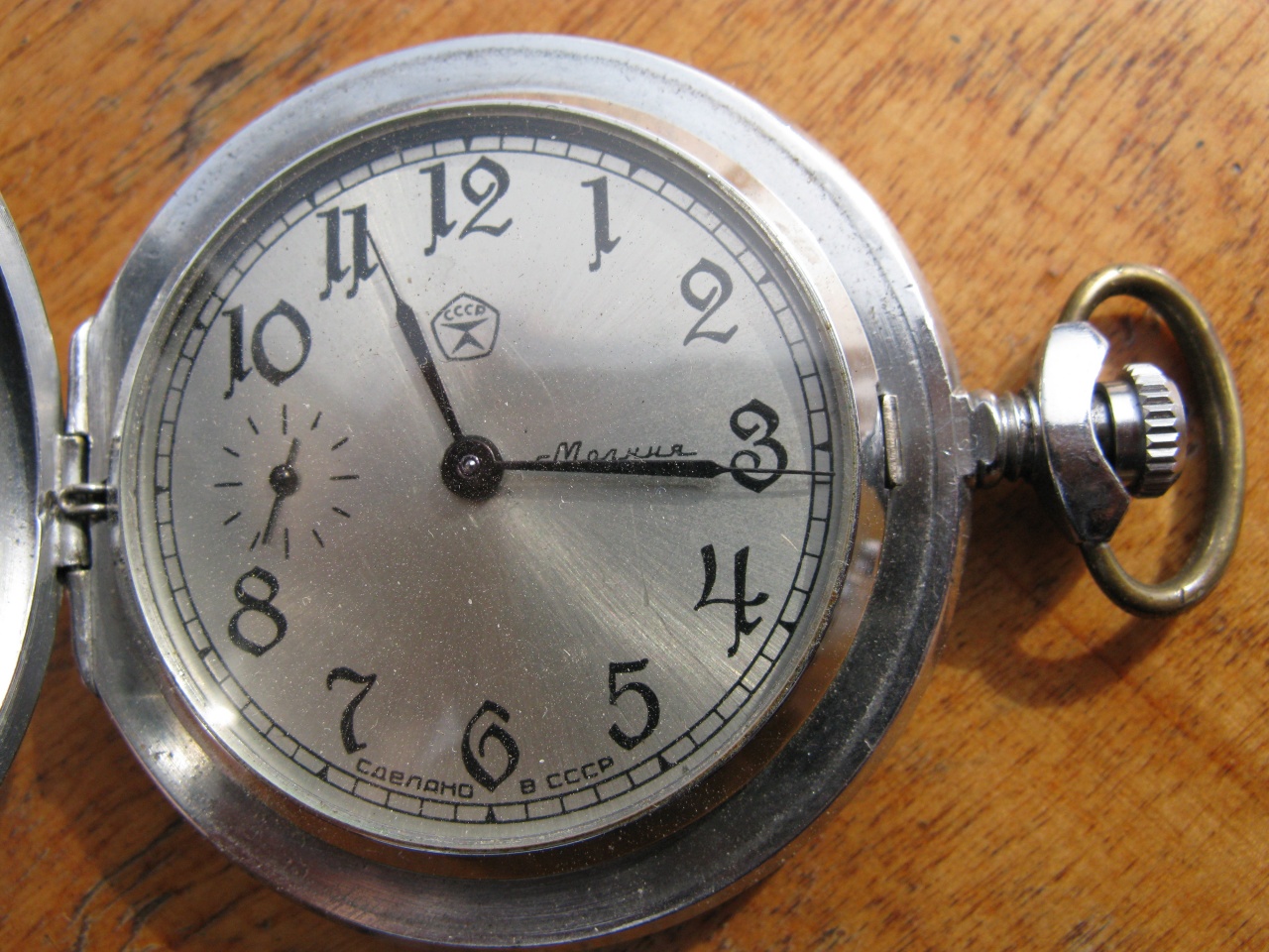

Здравствуйте!После небрежной носки корпус часов становится тусклым,чтобы этот слой убрать можно использовать нетолько войлочный круг и пасту ГОИ.Я пользую корцовочные круги,сделаные из латунной проволоки и из синтетических волокон.Ими удобно обрабатывать рельефный рисунок и внутреннюю часть корпуса.
