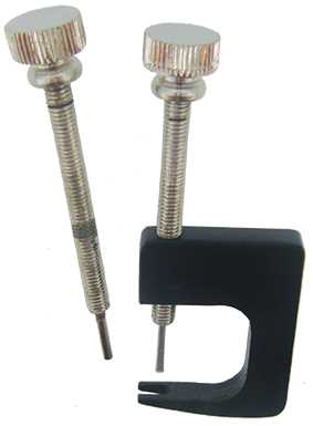

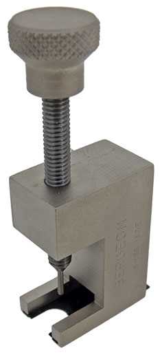

Сообщение от Sashun Посмотреть сообщение
Часовая же стрелка просто туго насажена на трубку минутной стрелки и снимается рукой с легким покручивнием.
Добрый день!
Да, но только тогда когда хотите уничтожить часовою стрелку и повредить циферблат. Из-за часто очень тугой установки, является нужность использовать некоторый из съёмников, один из показанных ниже. Ваш способ, снимать часовою стрелку рукой, является весьма плохой практикой, потому не утверждайте это как правило.
Вы должны объяснить как это есть только Ваш способ работы. Если не, и Вы такое поведение повторите в будущему, Ваши сообщения будут удалены.
С уважением, Душан (с шляпкой модератора)

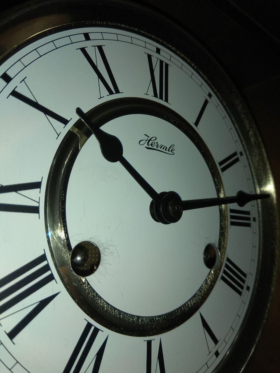

У меня вот такое крепление.

Сообщение от wadimkins Посмотреть сообщение
Добрый день!
У Вас минутная стрелка установлена гайкой, а часовая насаждена трением.
С уважением, Душан

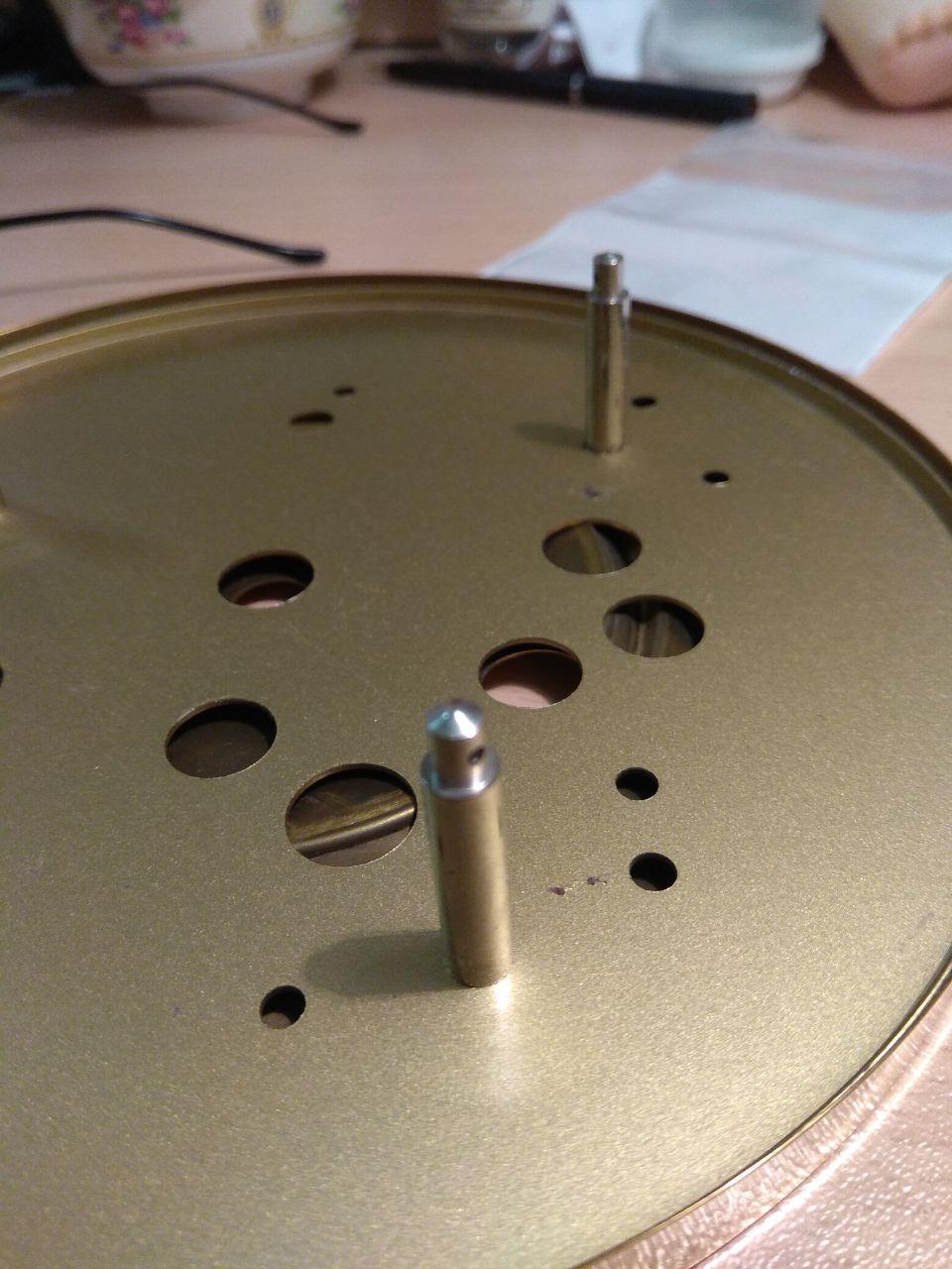

Все оказалось гораздо сложнее. Новый циферблат оказался "выпуклым". Встал на шпильки прекрасно, но стрелки не садились, так как ось стрелок стала ниже. Пришлось обтачивать шпильки. После этого все встало.
Очень горжусь собой. Десяток мастеров отказались или предложили запредельную цену.
