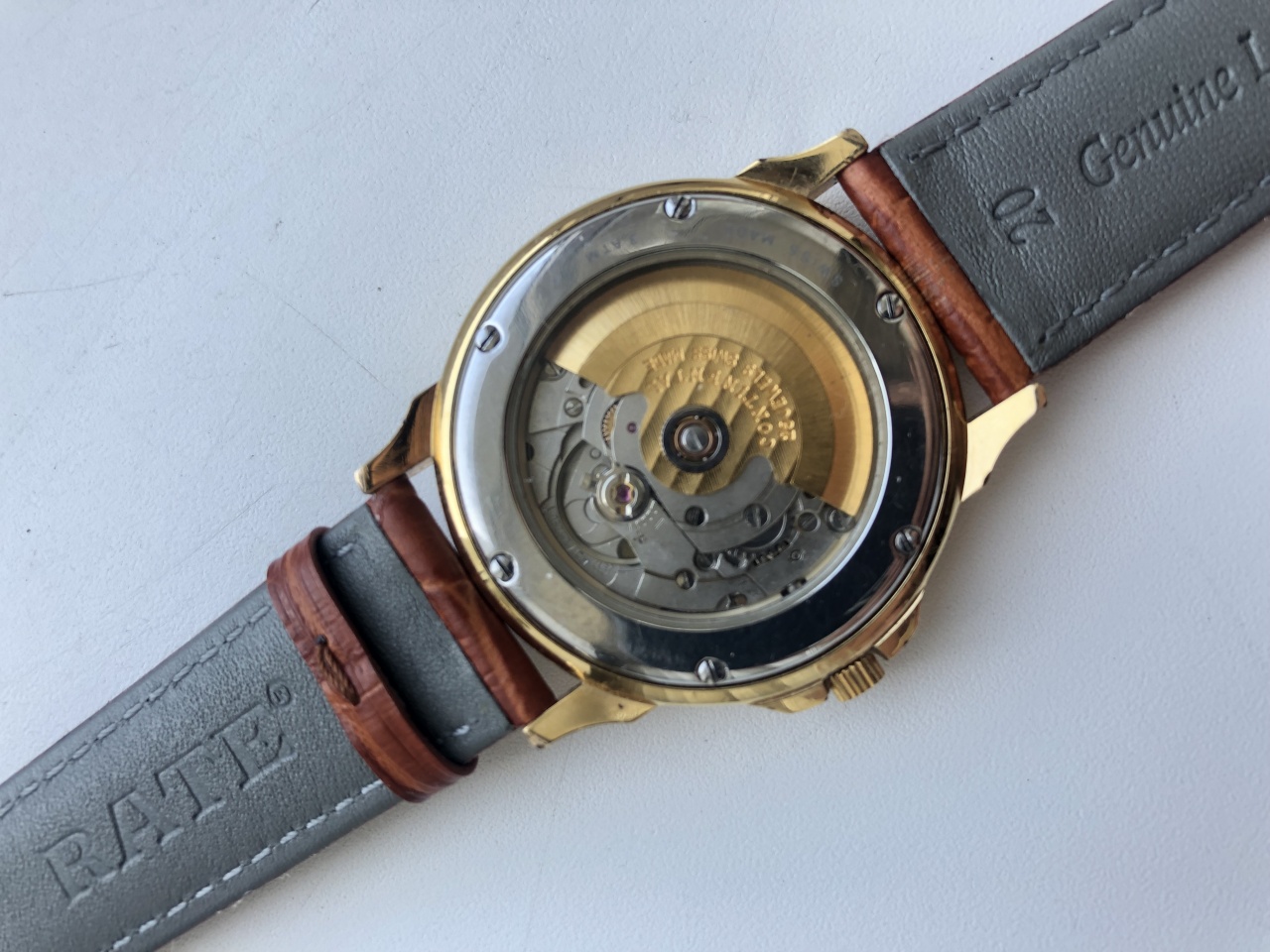

Сообщение от uhrolog Посмотреть сообщение

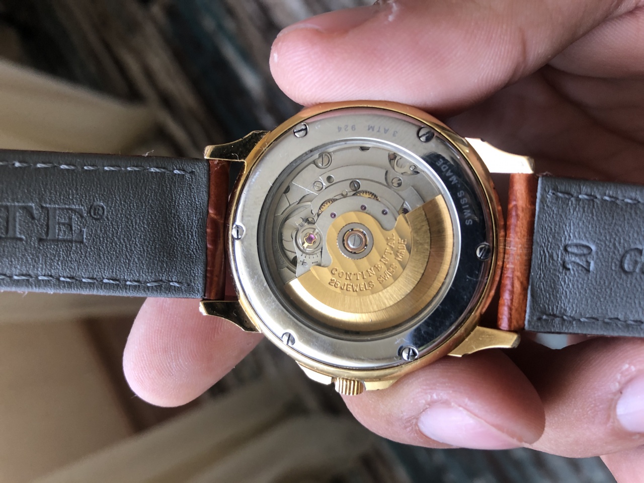

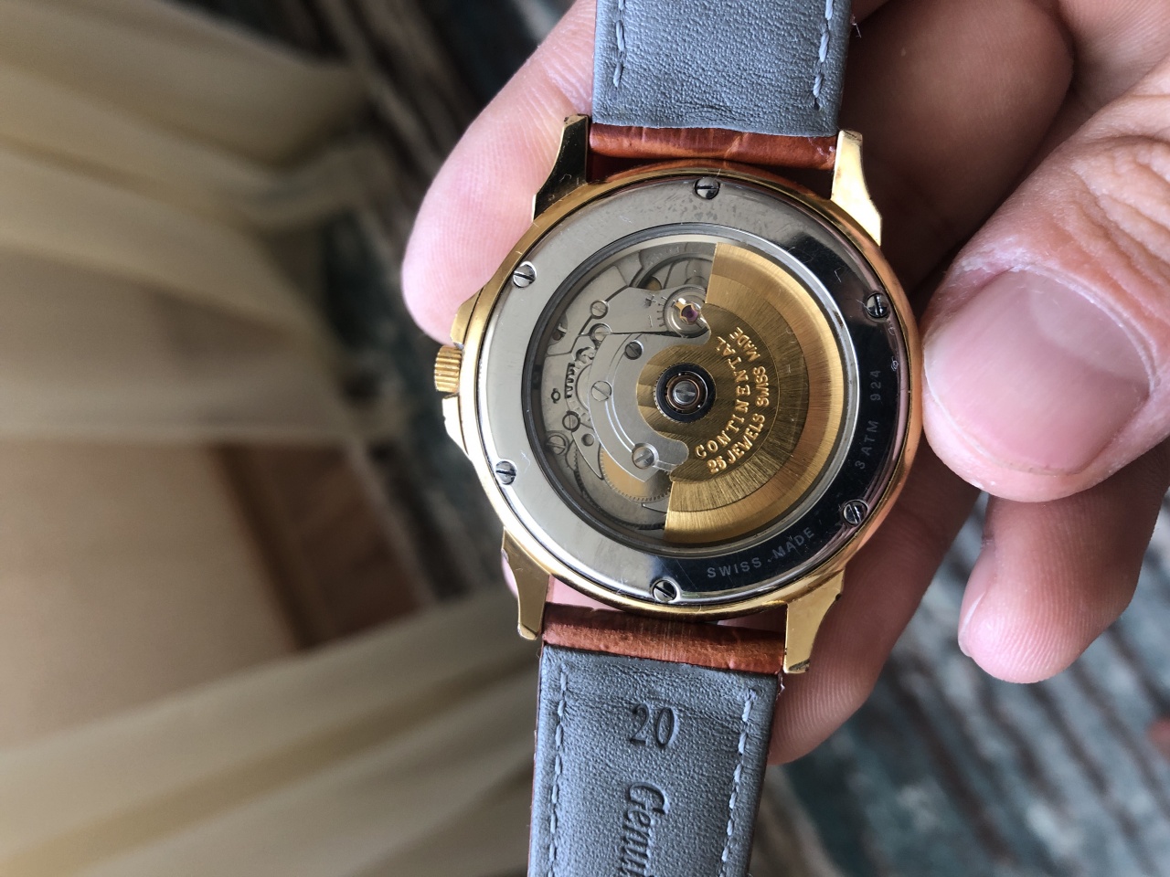

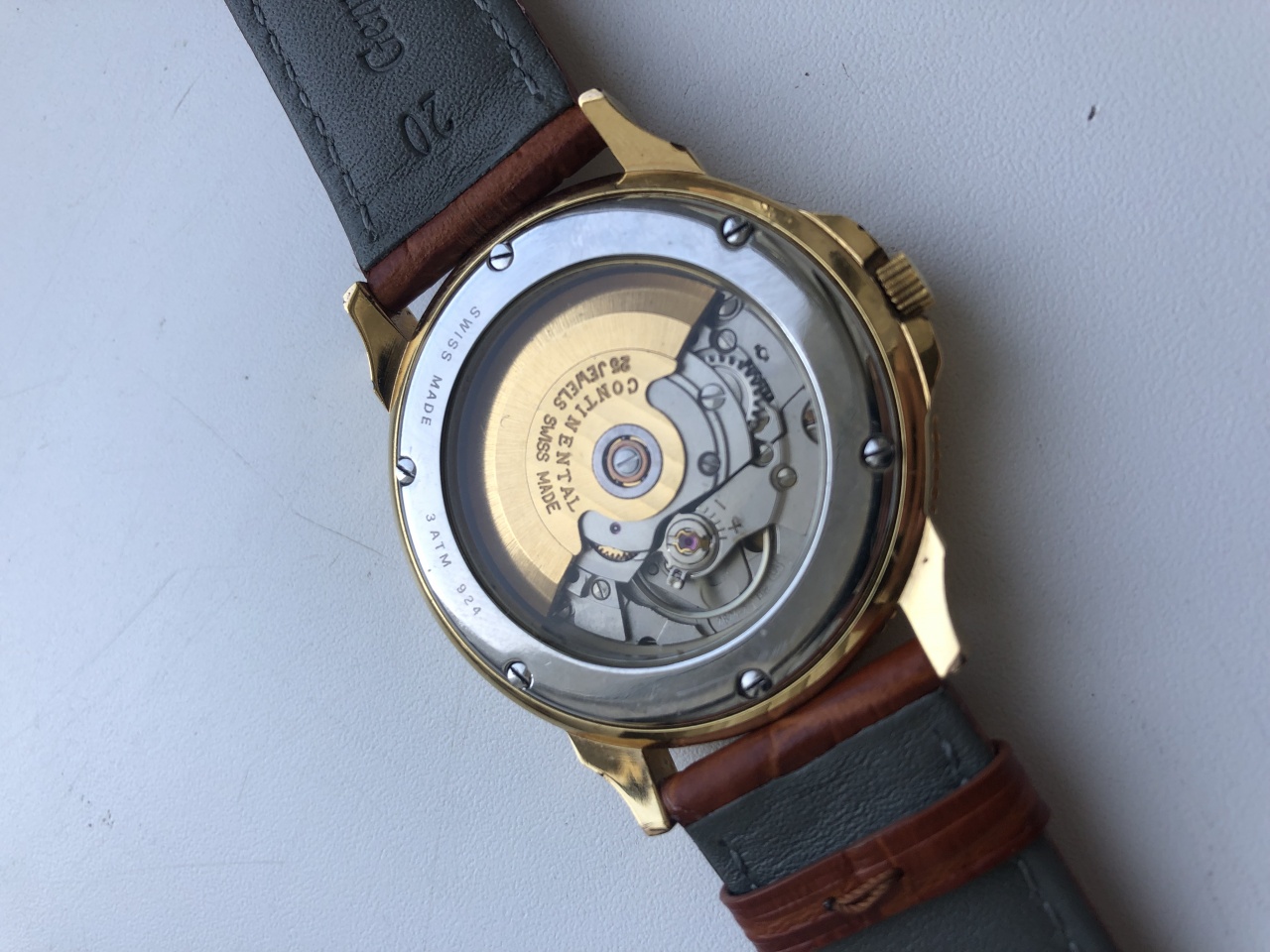

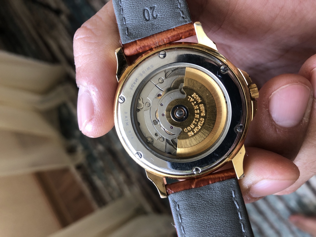

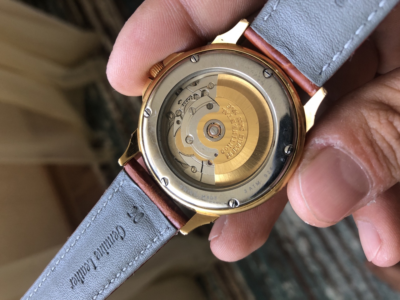

элементы дизайна корпуса навевают мысль о чинайском дезигне
Обычный дизайн конца 90-х начала 2000х годов.
Мне больше не нравится, что на внешнем диаметре механизма под балансом я не наблюдаю ни ETA клейма ни номера калибра 2824. В отличии от фотки рядом натурального 2824.
Apd.
Rainman1, вот на этой фотке отчетливо вижу и пипку градусника и неотчетливо клейма.
ETA-тус натуралис!
5 тыр. стОят железно!
Почему только 5?
Диаметр маловат, только WR30, браслета нет, PVD возможно снизу уже имеет дефекты.
Стекло сапфир? Не уверен.
А может и корпус оказаться не сталь под PVD.

Вот фото
Еще

клейма виднеются. вместо саморезов винты. думаю, оригинал. по стоимости выше обозначили.
