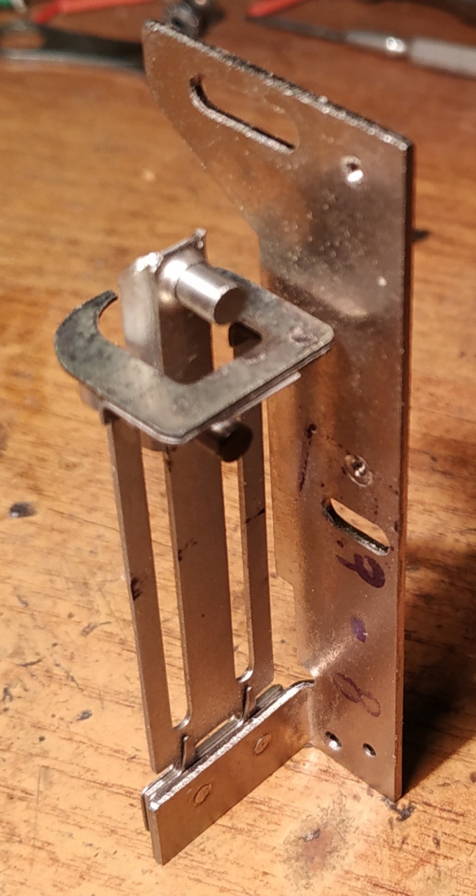

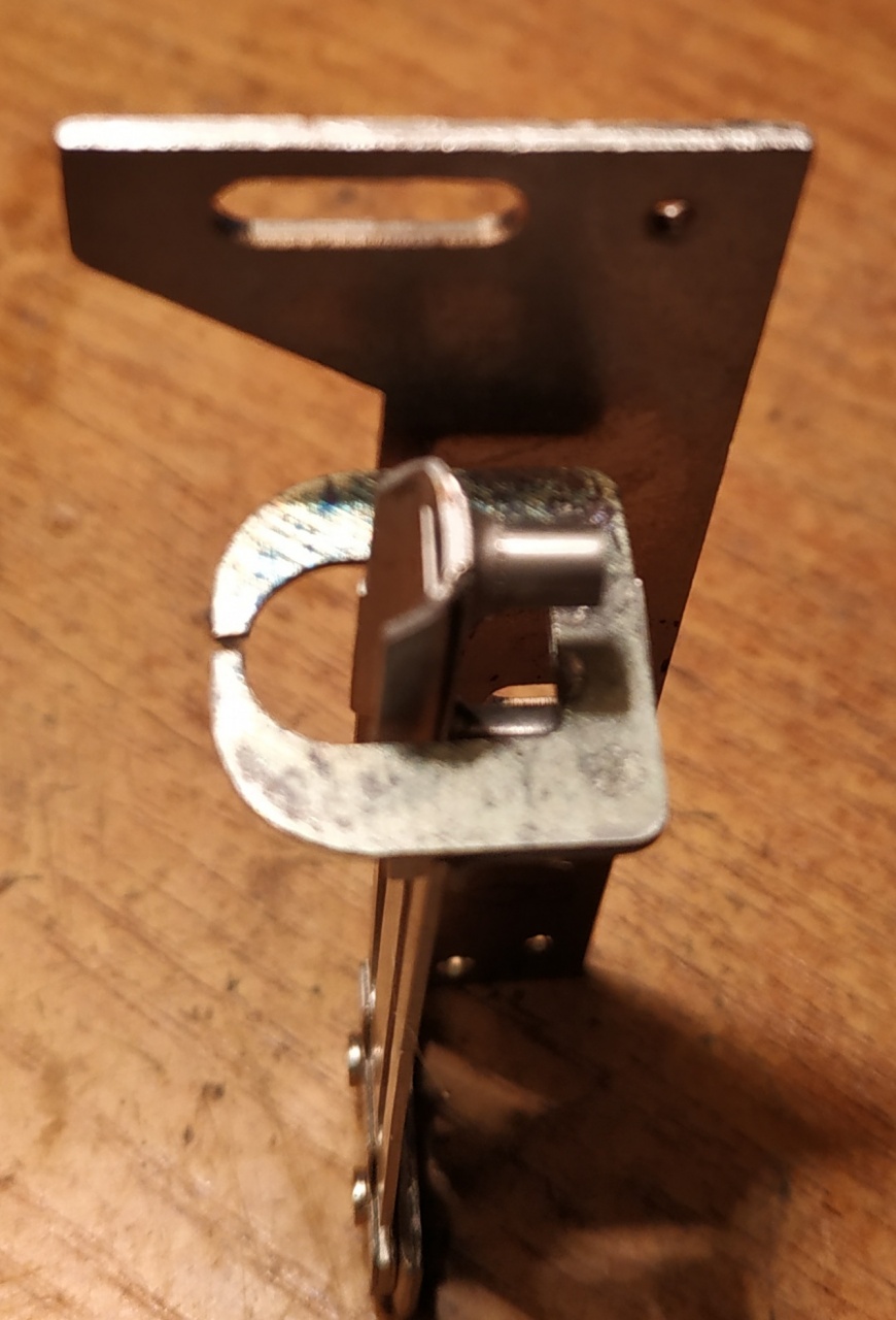

Это камертон от мех. 118202.

Во-во. Вот эта D-образная деталь на конце - это и есть магнит. Кстати, у Весны этот осциллятор не является камертоном в прямом смысле этого слова - просто закреплённая с одного конца упругая консоль. А вот у Молнии - именно камертон в виде вилки.
