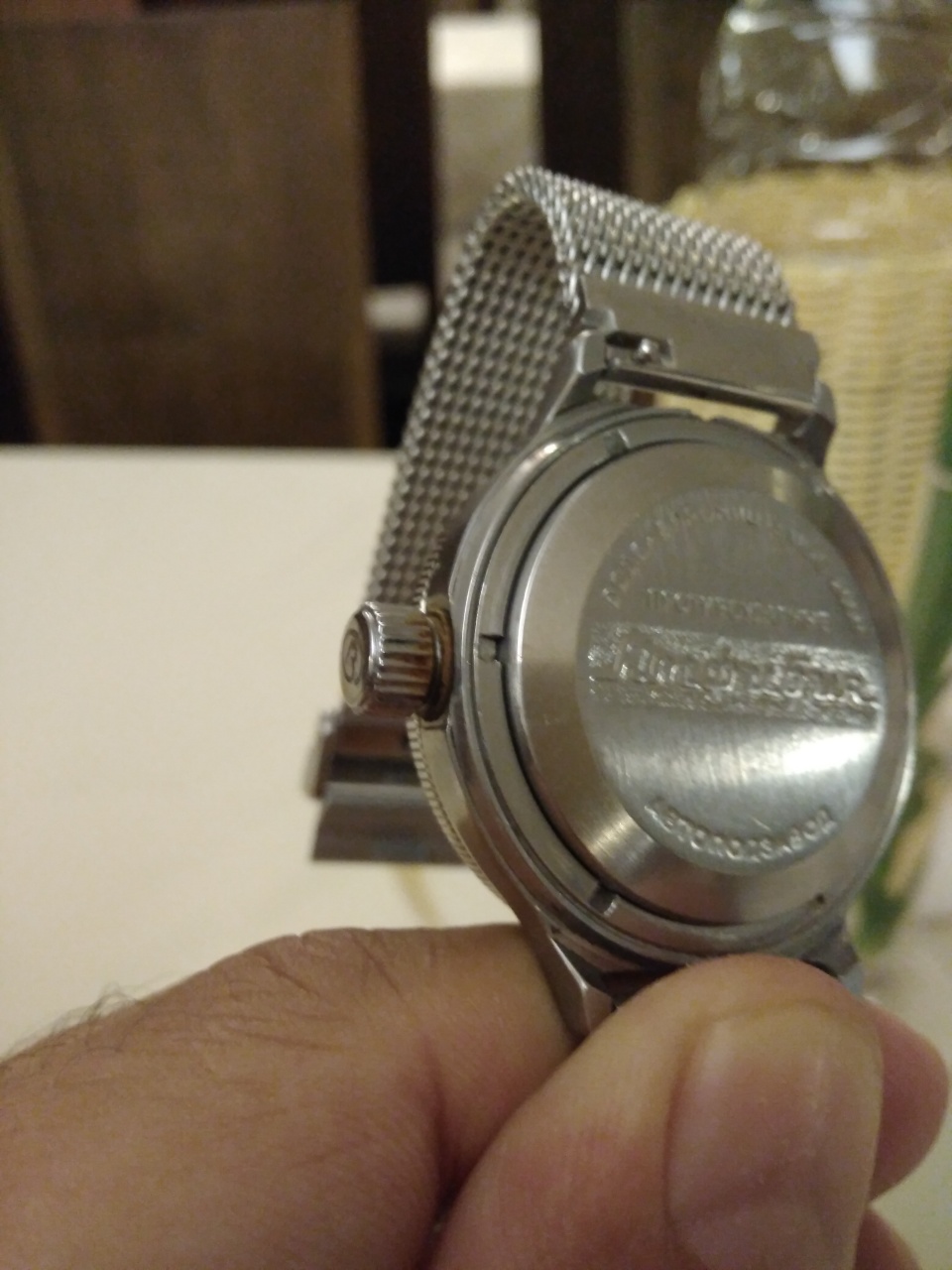

Поржавела ЗГ с логотипом Востока после купания в море. Очень похоже на гальваническую коррозию (другая по составу сталь вызывает разность потенциалов в соленой воде). Так что, кому надо для плавания, не советую такую ЗГ. Ржавчина в Амфибии это совсем днище...

YuranS
У меня все комкомовские головки с лого ржавеют.
Все снял. Мне они в принципе не понравились - короткие и со снятой фаской, совсем неухватистые. На 710м корпусе - вообще труба: там безели часто накрывают ЗГ за счёт того, что она утоплена в корпус, и ухватиться за неё весьма сложно.

Premo Я почистил и поставил назад, на 420 корпусе очень удобно сидит, но, конечно, с такой ЗГ нырять больше не буду.

Сообщение от Premo Посмотреть сообщение
YuranS
Это головки стандартные заводские - нам поставляют из с завода, да такая проблема присутствует. Решение есть, но видимо оно пока не реализовано - как заявили в отделе отк тужна термическая обработка материала (там собираются купить печь). Более того такая проблема встречается на все головках Амфибия в то или иной степени (материал одинаковый). На данный момент рекомендация от производителя - промывать после соли, мне кажется это сомнительная рекомендация, но...
По данному поводу часы завод принимает по гарантии, но ставят те же головки.
Надеюсь, что принципиальное решение будет в скором времени.

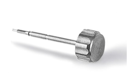

Николай, у Меранома с этими ЗГ такая же беда. Понятно, что с одного завода.
Хотел заметить, что с головками другого типа (см.фото) проблем со ржавчиной никогда не имел. По мне это лучшие головки - ухватистые и не ржавеют.

По ЗГ, читаем полный тест от нашего форучанина:
http://forum.watch.ru/showpost.php?p...&postcount=530
Далее уточнения: http://forum.watch.ru/showthread.php?t=406981&page=54 с поста №531 по 537
Также был пост о том, что проблему всё же решили : http://forum.watch.ru/showpost.php?p...&postcount=612 Но видимо, всё-таки то был частный случай.
Пока единственное, что точно и гарантированно не будет ржавет - старая латунная ЗГ с колпачком из нержи (фольги, как тут пишут). Дёшево и сердито.
