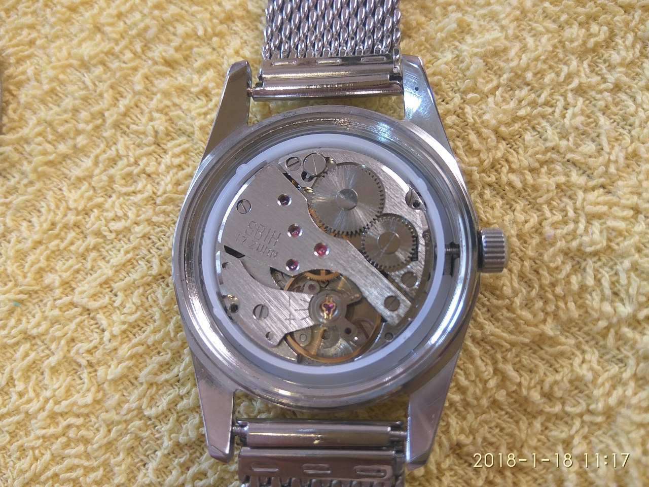

В моих "шанхаях" 8120 стоит механизм на 17 камнях SB1H. Между прочим, хоть механизм и старый но показывает прекрасную стабильность и точность хода
