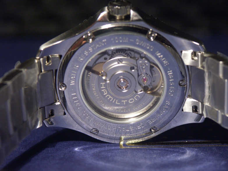

Сообщение от Vadez Посмотреть сообщение
А не могли бы Вы пояснить - каким образом отличаются механизмы в стандартном исполнении и улучшенном - что их даже можно отличить по фото из Инета?
Дело в том, что в стандартной версии и версии улучшенной должна использоваться противоударная система Etachocs она же Novodiac, она похожа на звездочку, но на фото отчетлива видна лира, т.е. Incabloc.
Incabloc используется у 2834-2 в версиях ТОР и хронометр, но у них баланс из глюсидура и его спицы имеют форму песочных часов (на фото не разглядеть, но чую что там не он отделка была бы куда богаче, проверьте сами, остановите часы и посмотрите на спицы).
Вывод: баланс не из глюсидура, значит не ТОР, противоударное устройство не Novodiac, значит не стандарт - ничего не остается как ему быть улучшенным, т.е. elaboré.

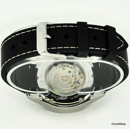

А вот, кстати, нашел фото с остановленным балансом - так и есть, это баланс из позолоченного никеля (спицы прямые).
