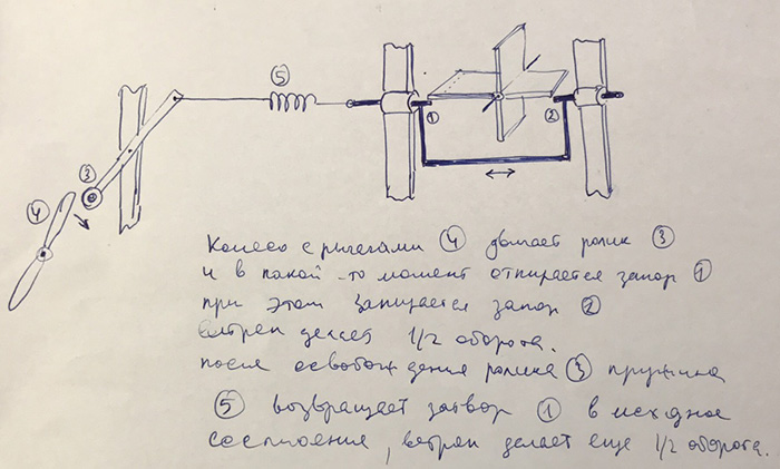

вот как то так получается?
т.е. все равно будет 1 оборот в цикле: затвор номер (1) сработает при отодвигании рычага с роликом (3), и ветряк повернется на 180 градусов.
при этом колесо с рычагами еще не завершило взаимодействие с роликом (3). когда это случится, пружина (5) вернет рычаг в исходное состояние и отопрет затвор (2), ветряк "доверяется" до 360 градусов и будет заперт запором (1).
думаю, так.

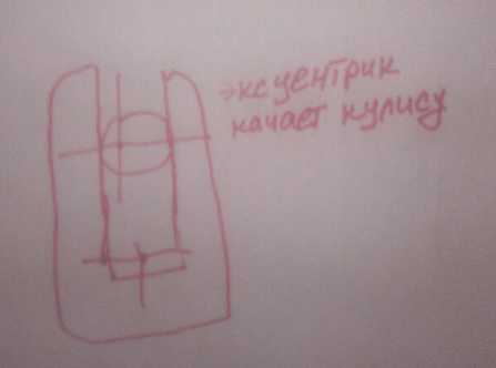

Чтобы уменьшить нагрузку нужно убрать из схемы возвратную пружину и перейти на схему с перекидным рычагом - анкер в часах ходит между своими упорами без возвратной пружины.
Для этого применяется, например, кулисный механизм преобразования вращательного движения от левого колеса в возвратно-поступательное движение или качание кулисы кулачком на оси левого колеса.
Название: Кулиса с кулачком.jpg

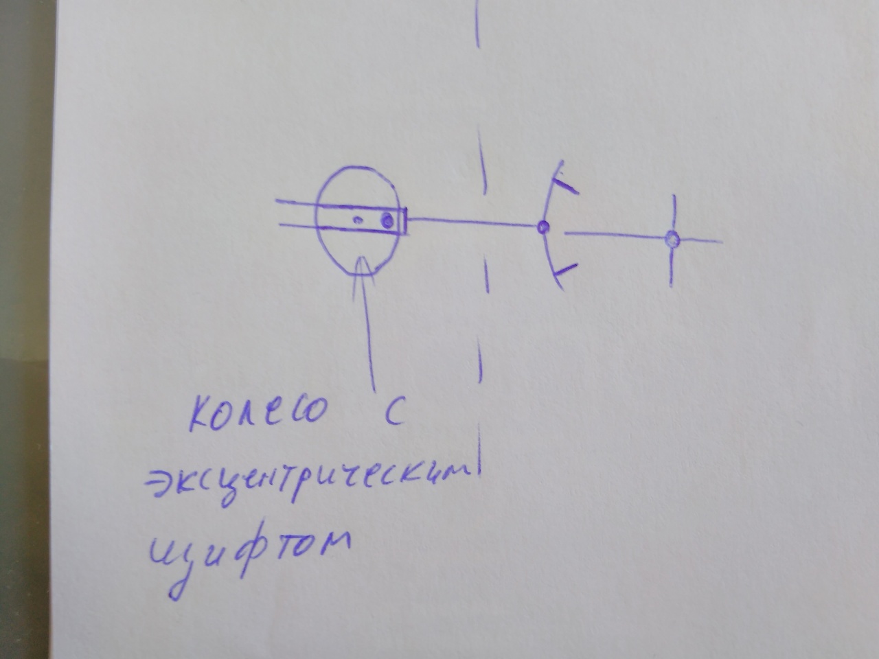

Антон, вот более простая и енергонезатрачивающая схема.

Сообщение от nevenbekriev Посмотреть сообщение
Вполне приемлемое решение - управляющий от левого колеса кулисный механизм с эксцентрическим штифтом, и двумя - верхним и нижним упорами/стопорами вращения однооборотного правого колеса.
Передаточное отношение - 1:1 - при одном обороте приводного (от часового механизма, как сказано в первом сообщении темы) левого колеса, правое колесо также поворачивается на 1 оборот с подготовкой/остановкой по типу механизма боя "Янтаря".
Спрашивается "глупым вопросом" - почему бы не сделать непосредственный колесный привод правого колеса от левого или, если требуется точность хода, левого колеса от силового правого через фрикцион, чтобы часы слева не разгонялись сверх меры?
С уважением, А.Малышев

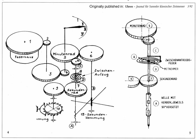

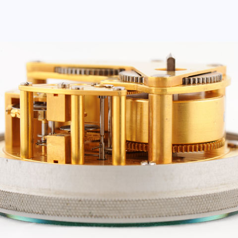

конструкции подобного рода, с эксцентриком и анкерной вилкой встречаются в устройствах постоянной силы , где промежуточная пружина, отдающая энергию балансу, взводится каждый раз от основной прудины на определенный угол

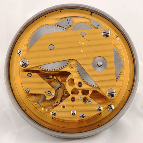

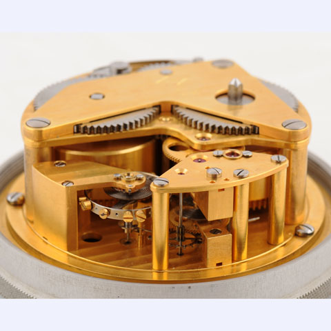

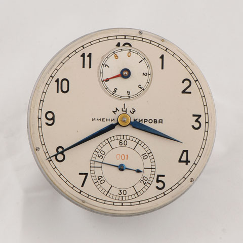

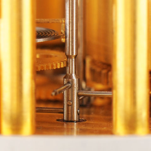

я предложу, на мой взгляд, наиболее простую конструкцию
в ней в управляющий вал имеет вырез, который пропускает флажок ветряка за один оборот
такая конструкция мне встречалась в карманных часах с цифровой индикацией часов и минут (раздельно - единицы и десятки), и в советском авиационном хронометре
