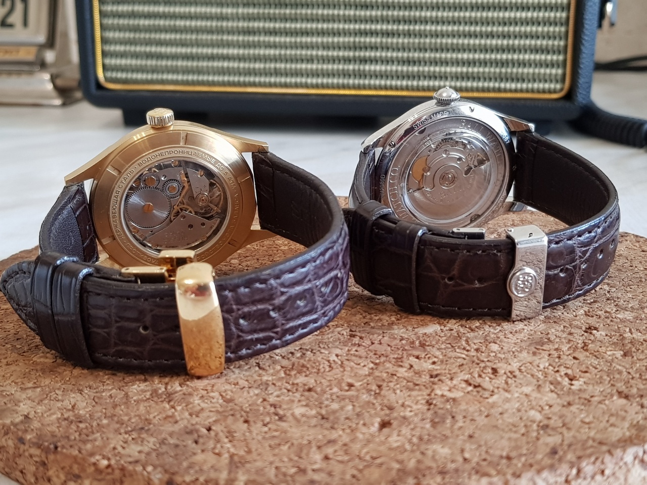

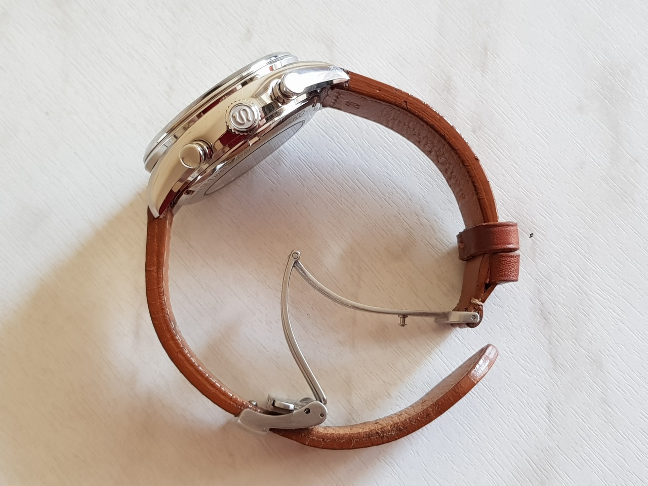

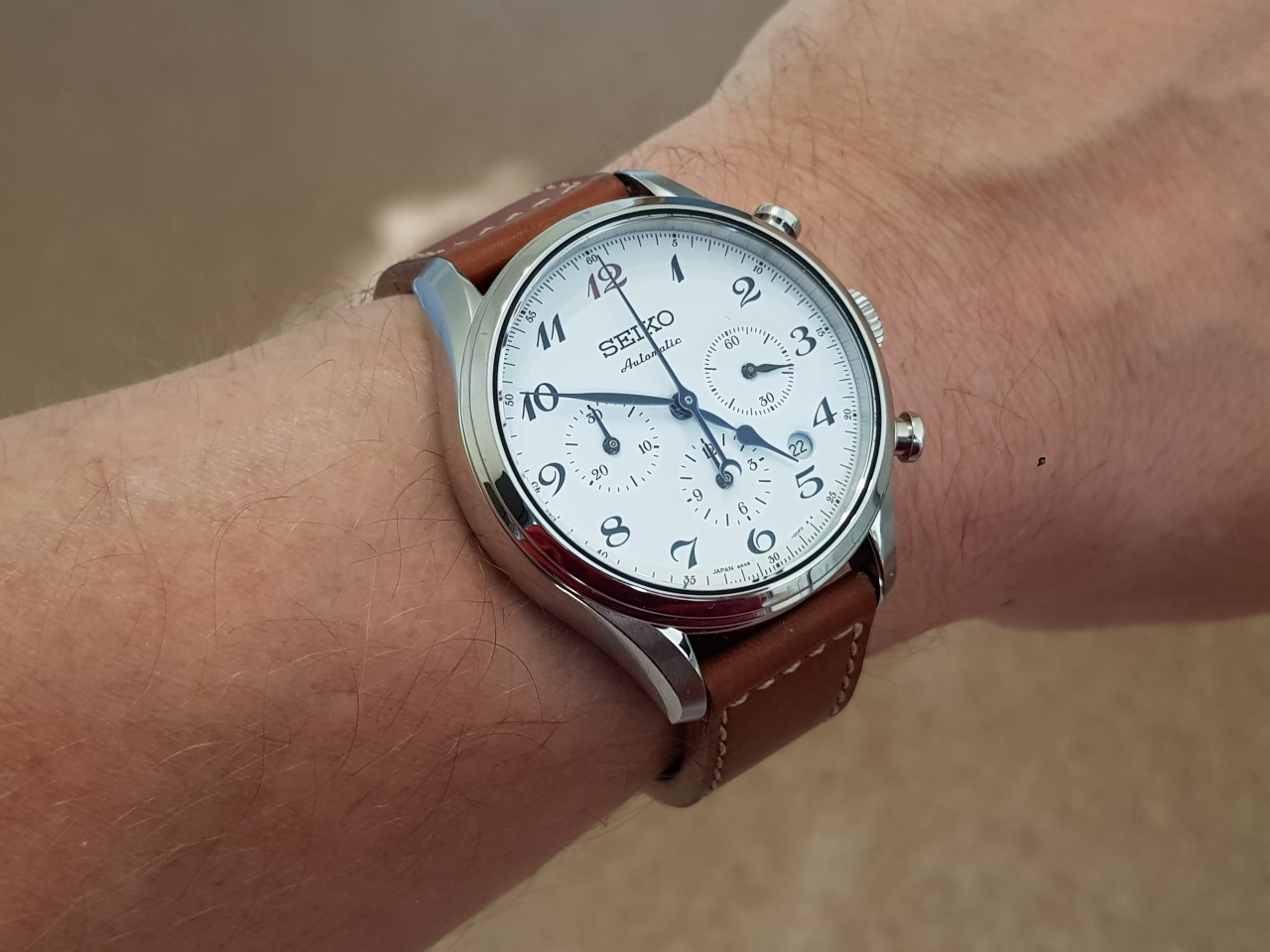

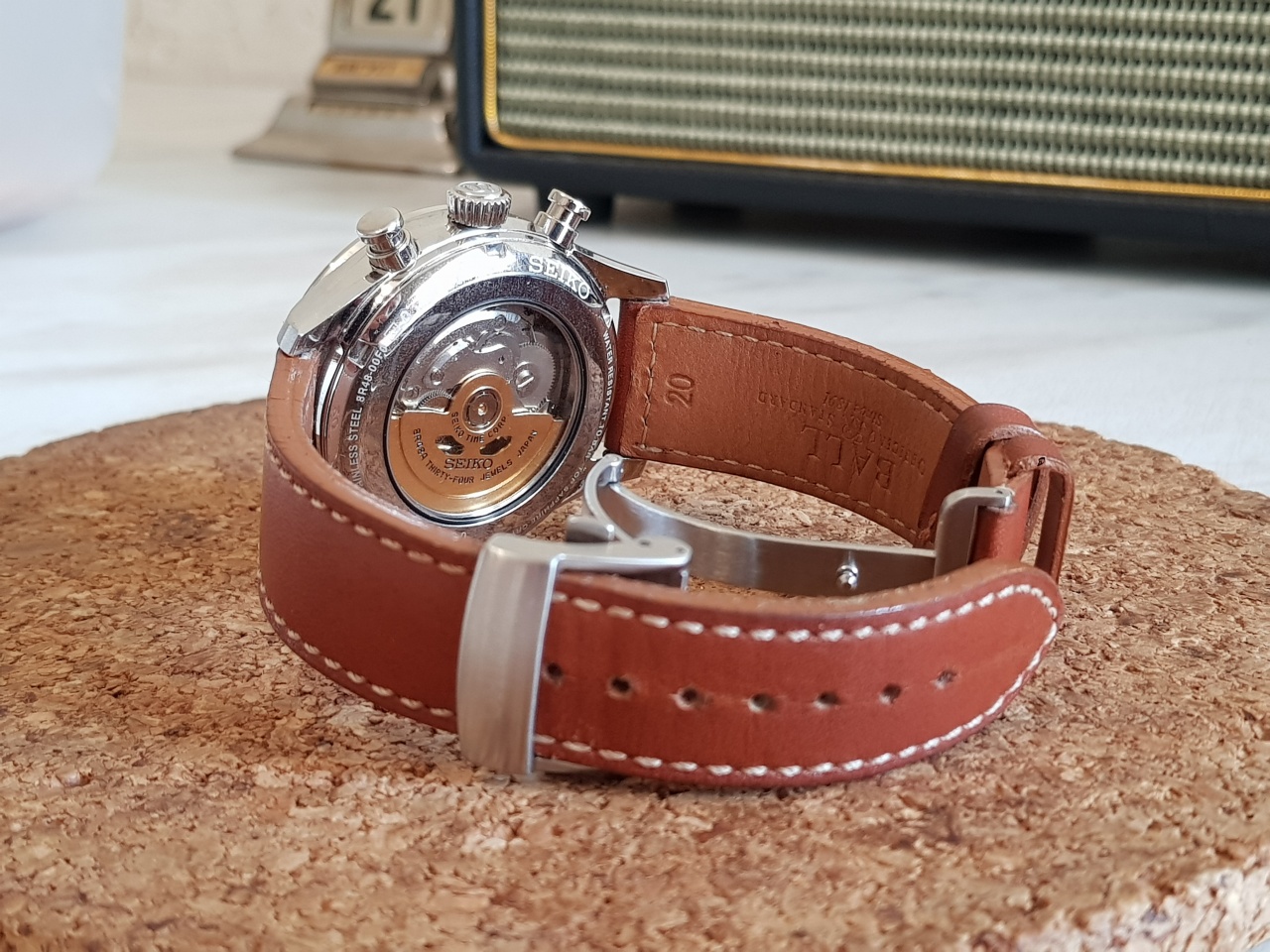

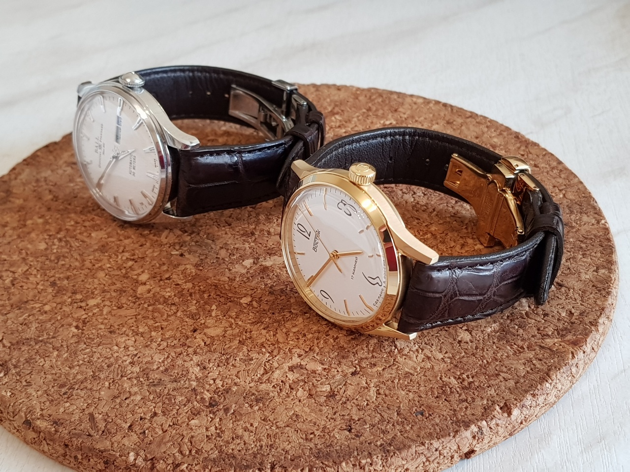

И переставил я эти часы на толстый ремень, взятый от Ball. Конечно, часы стразу потеряли всю свою строгость, зато получили некий баланс объёма и видимой массы. К тому же, как я заметил, ремень этого цвета очень подходит к часам с белым циферблатом.
А сейковские ремешки ушли на костюмники Восток и Ball. Видимо, крокодиловым ремешкам я нигде больше применения и не найду, только на совсем уж костюмных плоских часах.

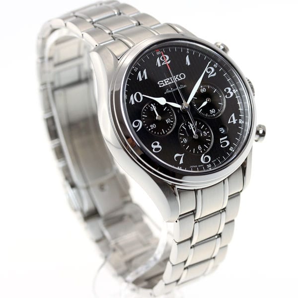

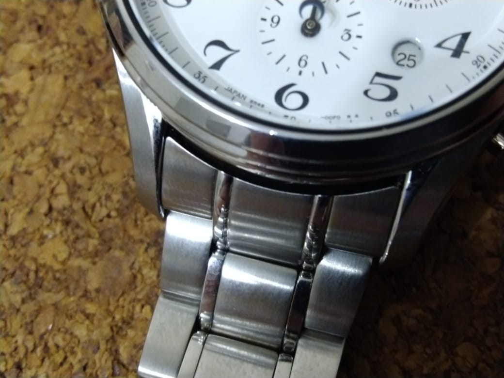

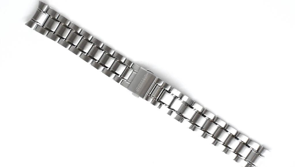

А, вот ещё что - но это уже не по поводу ремонта. Купил я к ним браслет от SARK009 - внешне то же самое, что SARK001, но с чёрным циферблатом без лака или эмали.
Во-первых, браслет наощупь фуфло. Хотя в японии за него просят около 40 т.р. Он заметно хуже и по качеству исполнения (задняя сторона звеньев выглядит мятой и неаккуратно обработанной), и по ощущениям (бренчит почти как дешёвка), чем браслет от моей Ракеты, который стоит всего 10 т.р., но ощущается на руке раза в два более дорогим, чем этот сейковский.
А во-вторых - это полный караул - крайние звенья не подошли к корпусу: зазор между звеном и корпусом около 1.5-2 мм. Сейко - поганцы. И родного браслета нет, и от аналогичной модели не подходит. Придётся выкинуть эту шляпу... ибо невозможно даже предположить, к чему он ещё подойдёт, кроме конкретно SARK009, которых у меня нет и которые мне на фиг не нужны

GnomeBlack
Есть вроде такие модели, в которых у разных модификаций: на браслете и на ремне по разному дырки для шпилек просверлены, поэтому может не подходить...
  #19
Старый 30.12.2019, 16:46
Аватар для GnomeBlack
GnomeBlack GnomeBlack вне форума
Регистрация: 21.02.2019
Адрес: Ленинград
Сообщений: 908
Сказал(а) спасибо: 1,637
Поблагодарили 1,639 раз(а) в 468 сообщениях
Да, так и есть. Однако в данной ситуации видно, что дело не только в этом. Если крайнее звено утопить глубже прямо до самого корпуса, то уши будут зверски торчать позади этого звена. Так что тут помимо дырок в другом месте ещё и звено другого размера нужно)) так что у SARK009, скорее всего, уши просто короче, чем у SARK001. Или корпус в этом месте толще.
