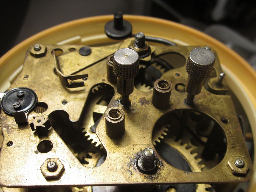

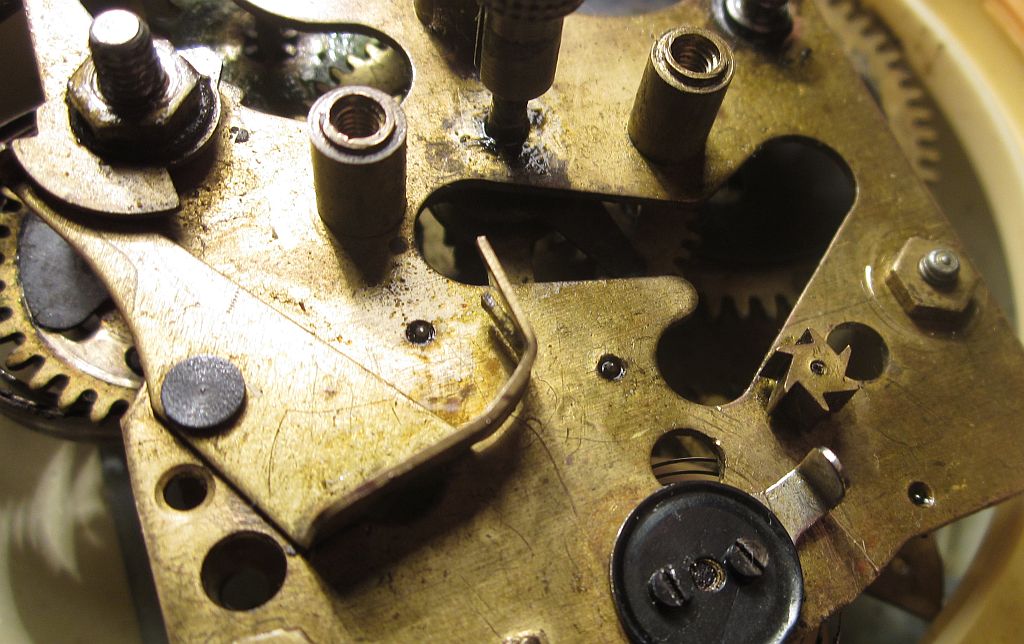

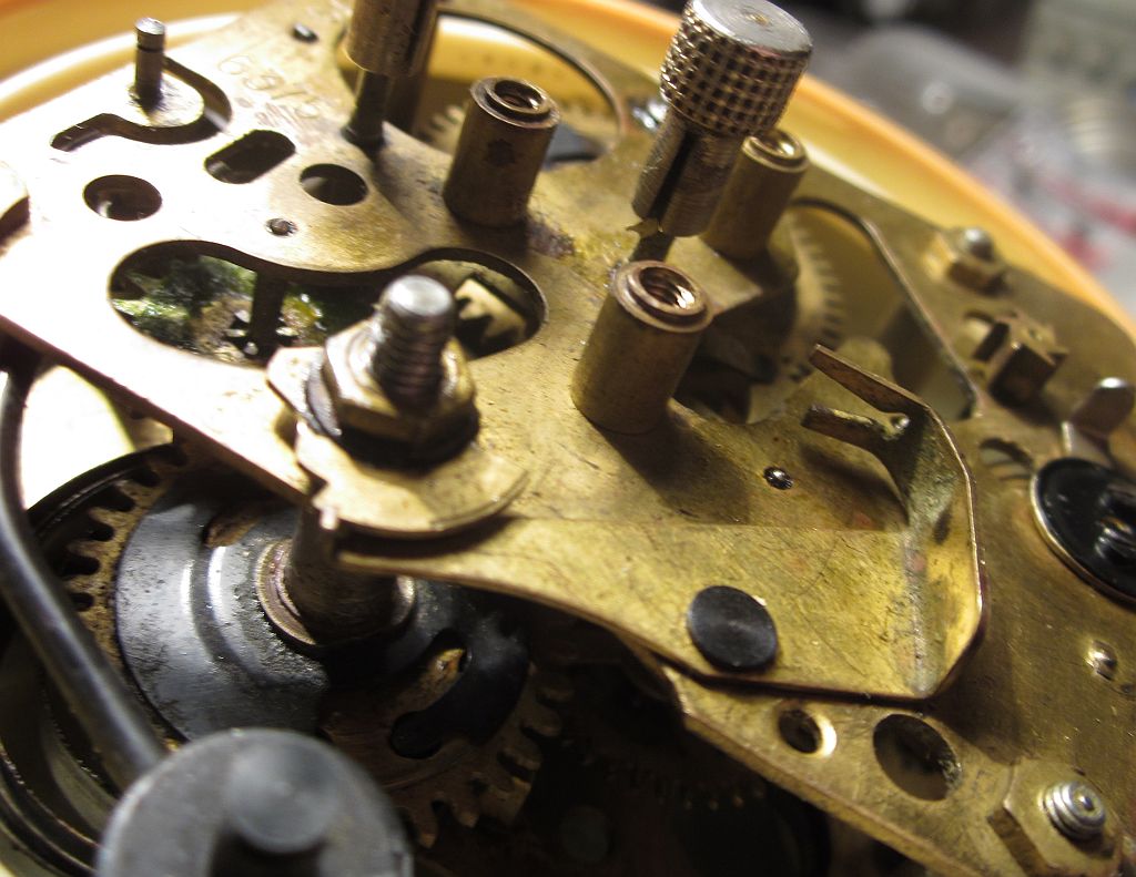

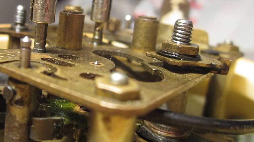

Привет
Попался такой будильник - витязь 6375, из темы узнал, что он с прерывистым звонком. На моем экземпляре звонок обычный 6373, но присутствует часть таинственных элементов прерывистого звонка - какая-то трещетка на анкерном колесе, удлиненность на оси боя, выступ на молоточке и непонятная фиговина под заводом будильника.
Если расскажите, как это могло работать в режиме прерывистости, буду благодарен. Если покажите фото работаюшего будильника - еще больше.

Там еще должен быть рычаг, который тянется от молоточка к этой самой трещотке и скачет по ее зубьям. Рычаг концом цепляется за зуб и ждет, пока анкерное колесо провернется на 60*. Конец рычага соскакивает, молоточек производит один удар, после чего процесс повторяется. Через один оборот заводного колеса будильника специальный кулачок на оси заводного колеса отводит рычаг вверх от трещотки, и раздается непрерывный звон.
Как-то так: http://www.youtube.com/watch?v=IGeVBzTyClI
Родной рычаг так и не смог найти, пришлось делать из куска алюминиевой пластины. Кулачок тоже пришлось делать, на родном вроде как должен быть посередине выступ, который дает короткую трель через минуту после начала звонка.
Зы, родной кудачок удалось увидеть на фото. Таки да, там есть выступы, причем их скорее всего три, не считая последнего с защелкой.

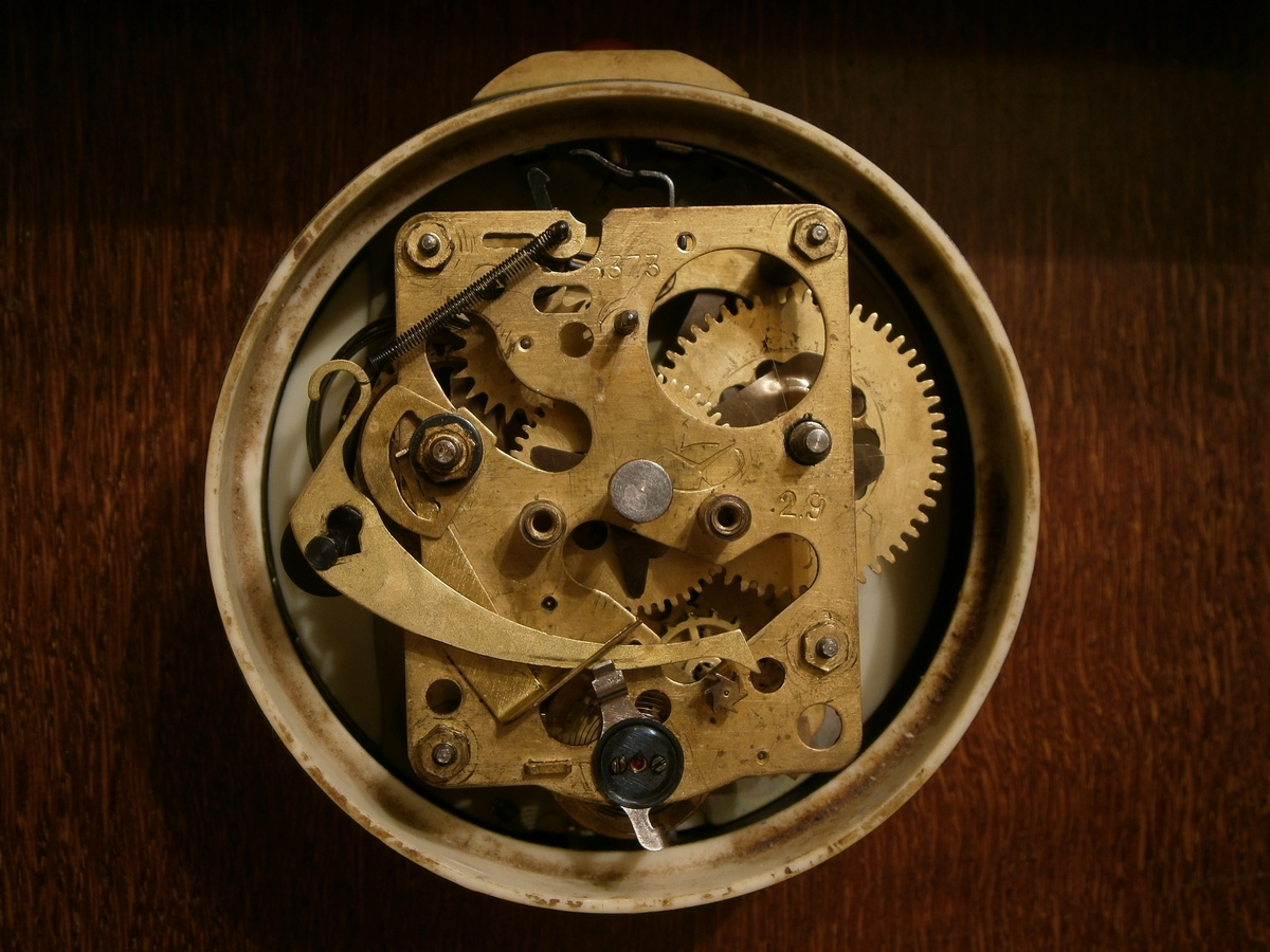

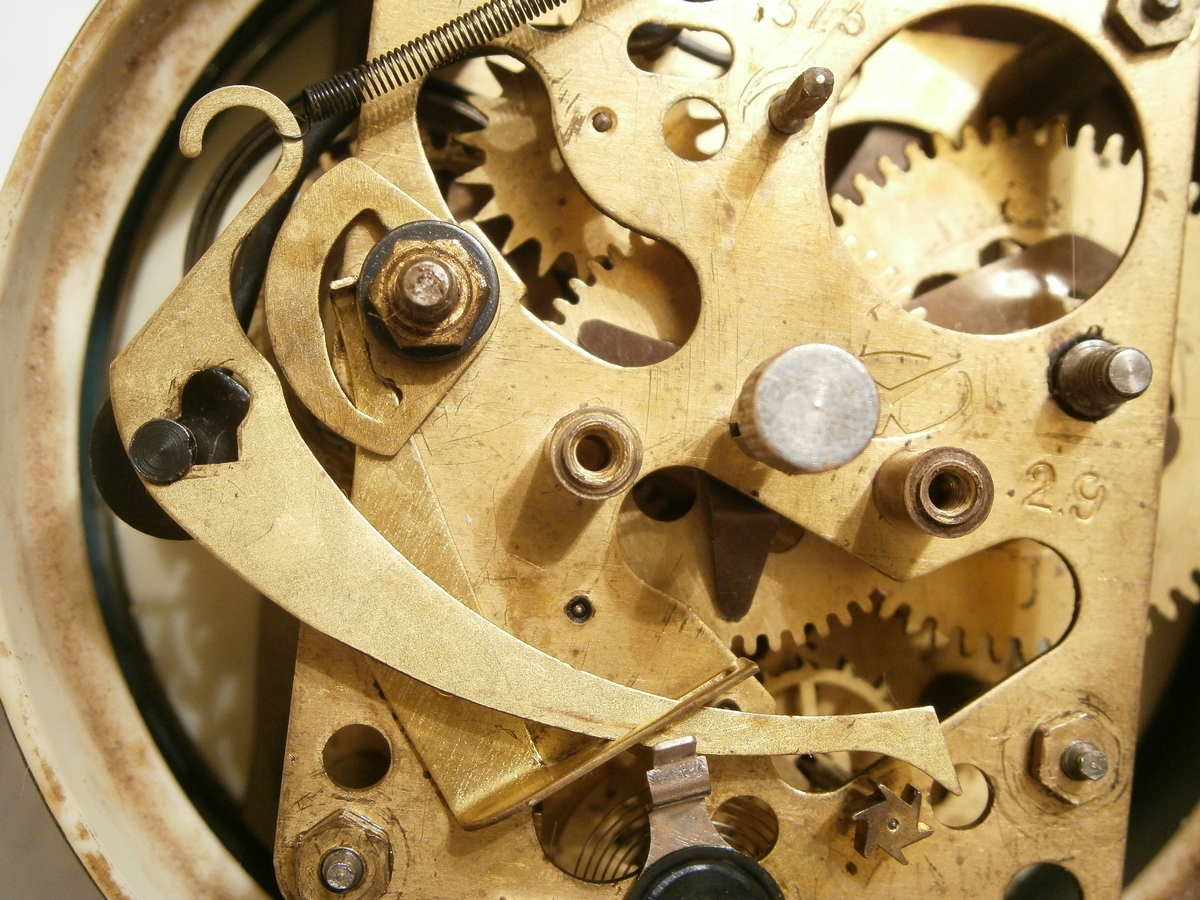

Не прошло и три года ))))
правда будильник еще не на ходу...

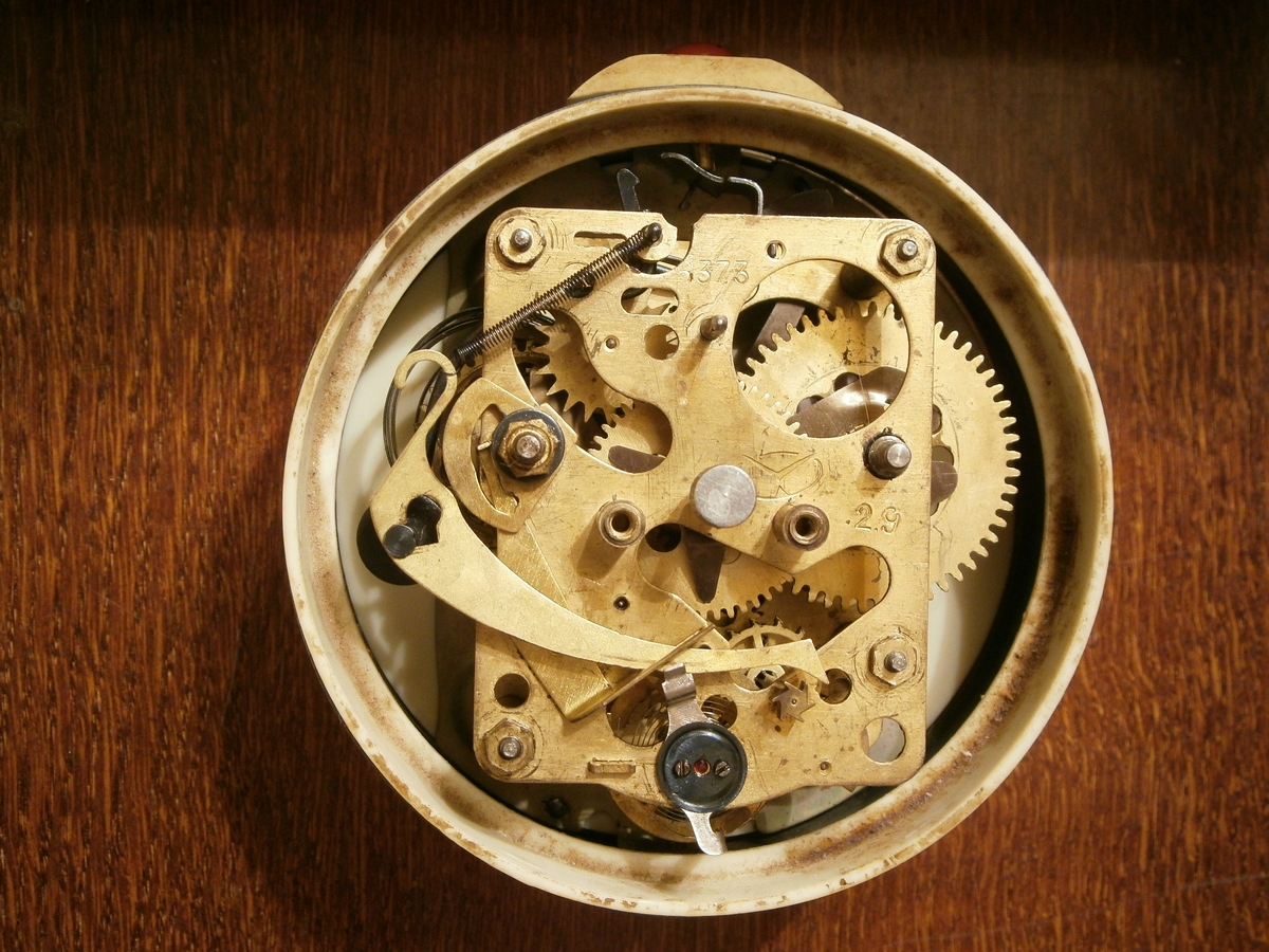

Ответная просьба, сделайте фото циферблата и полностью с в сборе.

Интересно, а можно на барахолке по внешнему виду определить, это 6375 или обычный 6373, не открывая механизм?

Можно. Открутить ручку звонка - у 6375 под ней на оси желтая гайка.
