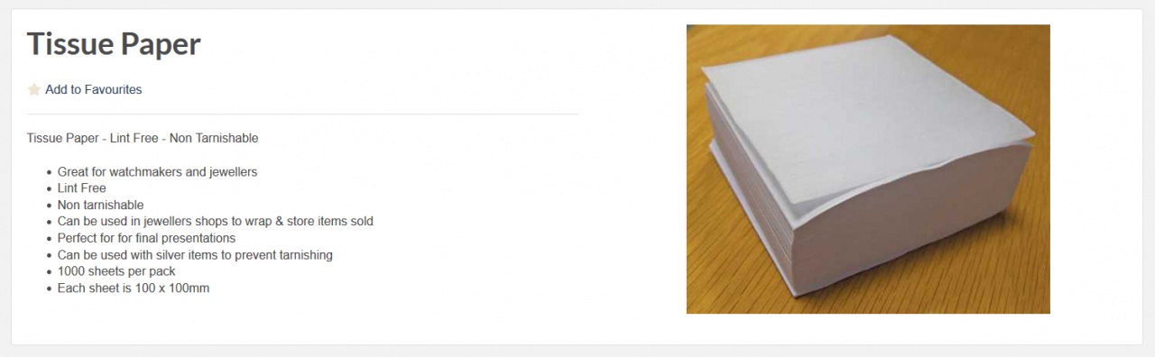

Добрый день!
Считаю что является важным для предостережения тех, кто использует бумагу для поместить на рабочую поверхность в течение работы с часами. В процессе производства бумаги используется кислота которою нельзя полностью удалить путем нейтрализации и промывания. По своей природе бумага гигроскопична и поглощает воду из влажного воздуха, таким образом активируя остатки кислоты в бумаге и тем самым способствуя образованию ржавчины на всех стальных деталях, которые контактируют с бумагой. Процесс ржавления, он в начале невидим невооруженным глазом, но он будет продолжит распространяться дальше.
Конечно, является возможным купить без-кислотную (не тускнеющую) бумагу разных размера, но об этом нужно спросить поставщика бумаги. В каждом случае, лучше будет использовать небольшие подставки из мягкой пластмассы типа линолеума, размера примерно А4 либо А3, чем бумагу.
С уважением, Душан
Название: Non Tarnishable Paper.jpg

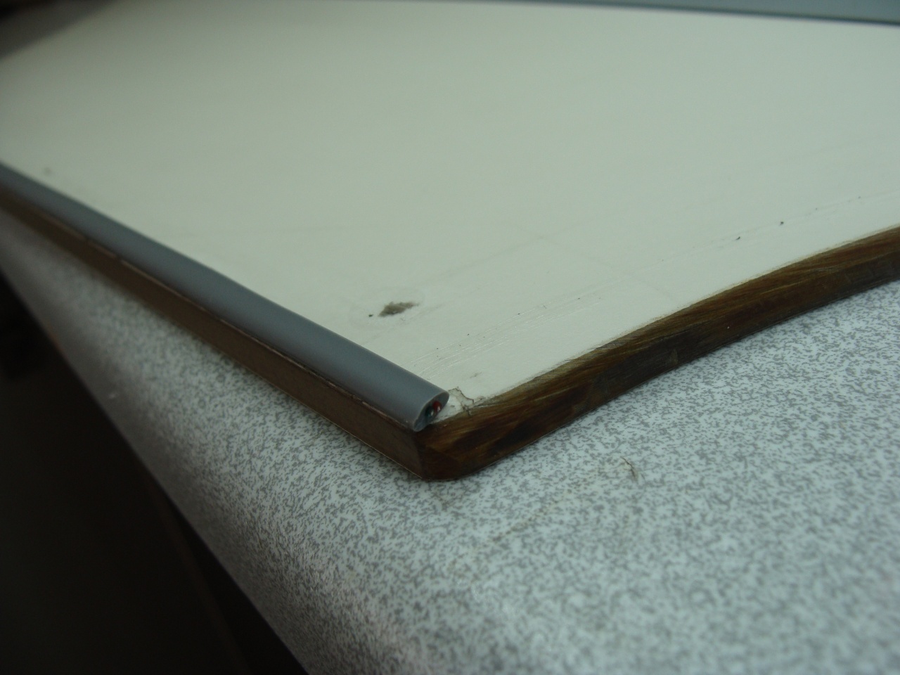

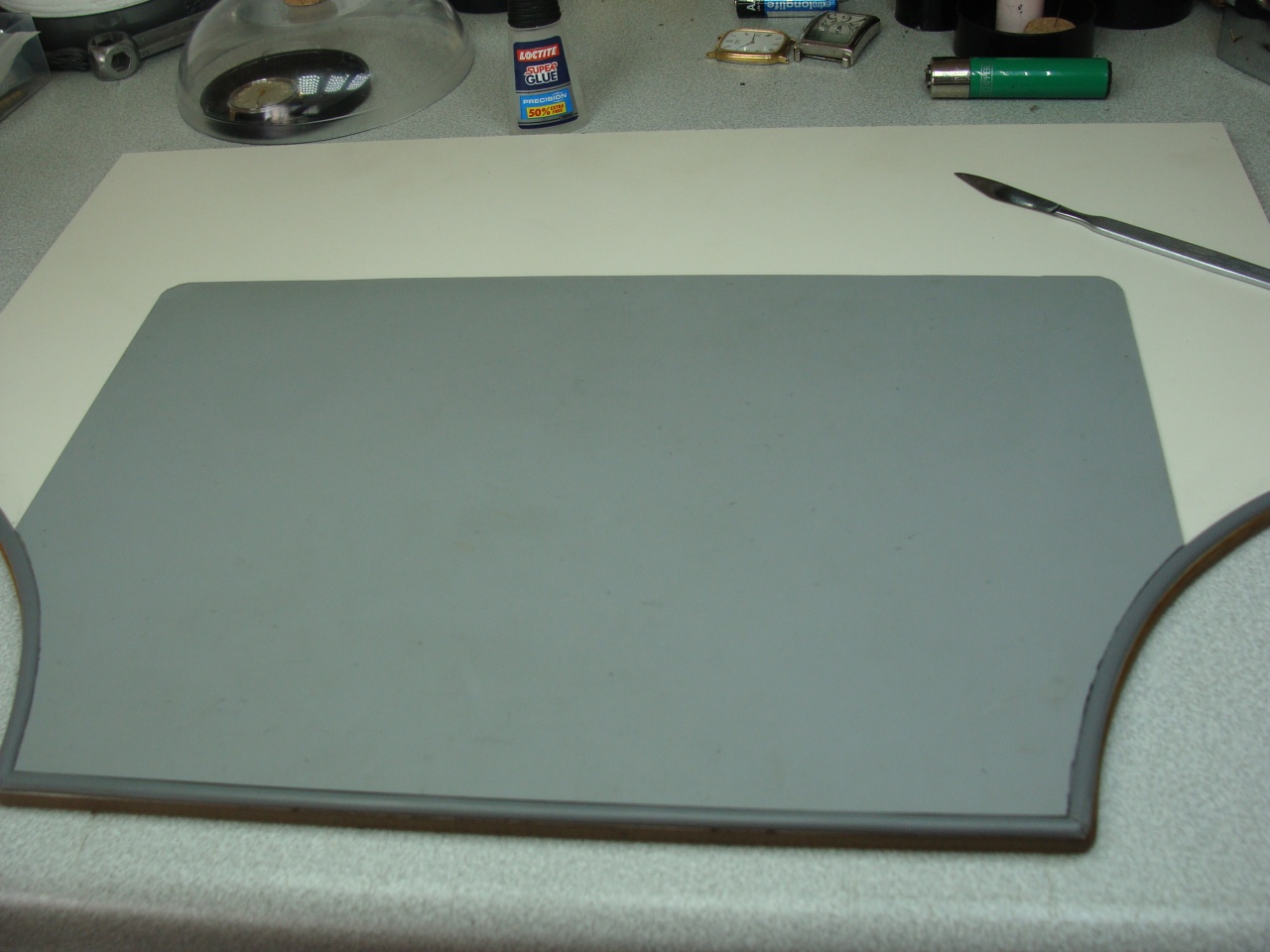

Привет! Как я уже писал выше бумага для этих целей не подходит. Никакая. Мне на известно существует ли в продаже Бумага Для работы с часовыми механизмами. Именно для использования вместо коврика. Если и существует ,то будет не дешево.Да и вряд ли это- Бумага, в нашем понимании. Если кому нибудь известно , интересно было бы увидеть. Пачка бумаги на фото это протирочные салфетки. Бумага для принтера не годится однозначно! По крайне мере для чистой сборки.
Коврик вырезан из материала похожего на линолеум, несколько мягче и пластичнее. С обратной стороны черного цвета. Толщина Применяется для отделки кровель зданий. К сожалению точного названия не знаю. Отвечает ВСЕМ требованиям.
