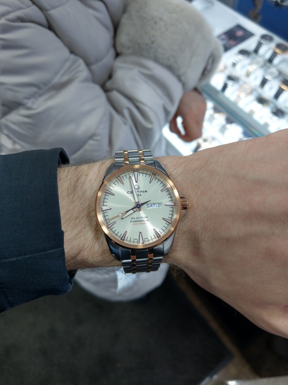

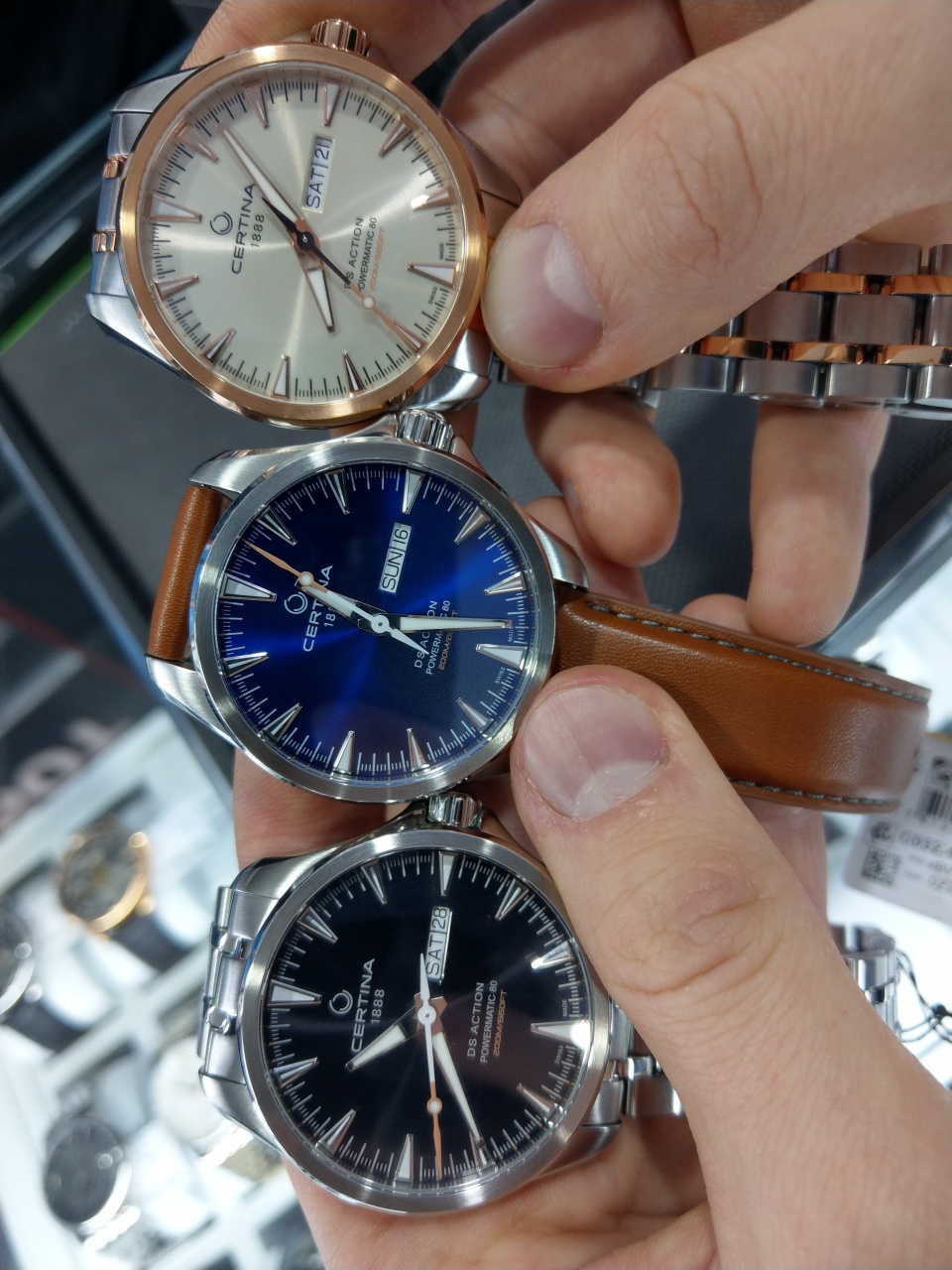

так в итоге, кто-нибудь себе купил эту модель? какие впечатления?
еще интересен механизм - в нем есть пластиковые детали?
съездил я на примерку - нашел еще вариант с позолотой. из интересного - модель с синим цифером очень яркая (по живому фото видно), не такая темная, как на картинках из интернета

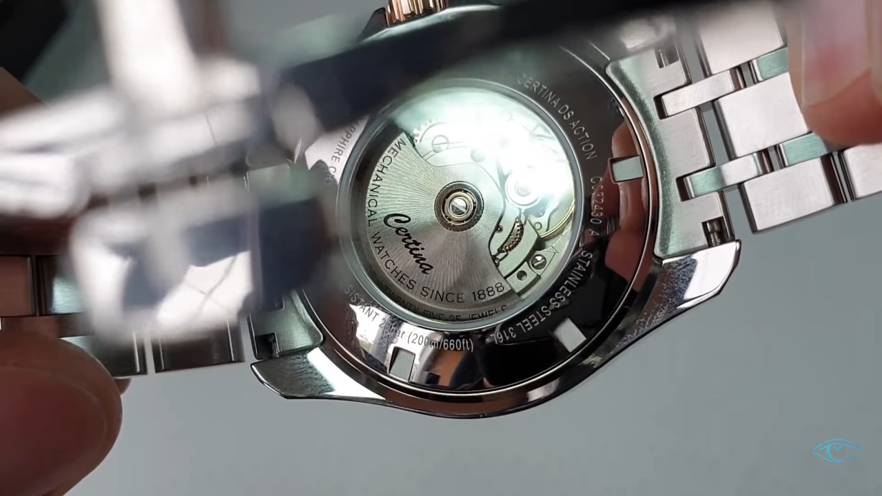

вот фото задней крышки, там у этой модели написано 25 камней. В первом посте в описании модели кстати тоже указано 25 камней: Модель оснащена швейцарским автоматическим механизмом ETA Powermatic 80, на 25 камнях, с балансовой частотой 21600 полуколебаний в час (3 гц).
Значит ли это, что в этой модели в механизме нет пластика? У меня в местном магазине в черном цвете эти часы стоят около 580 долларов по курсу.
