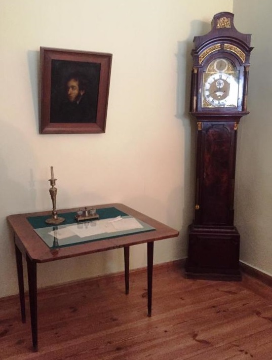

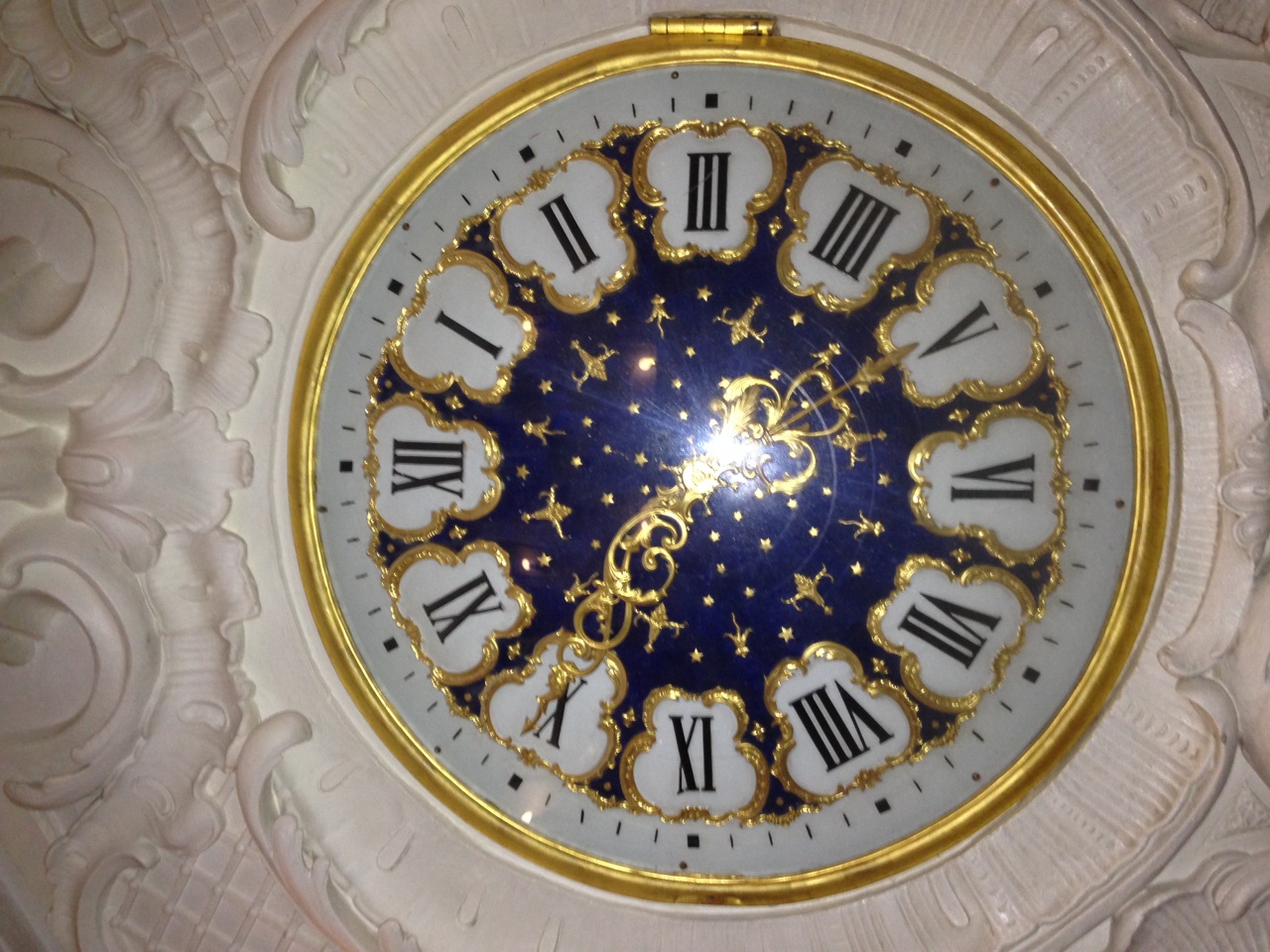

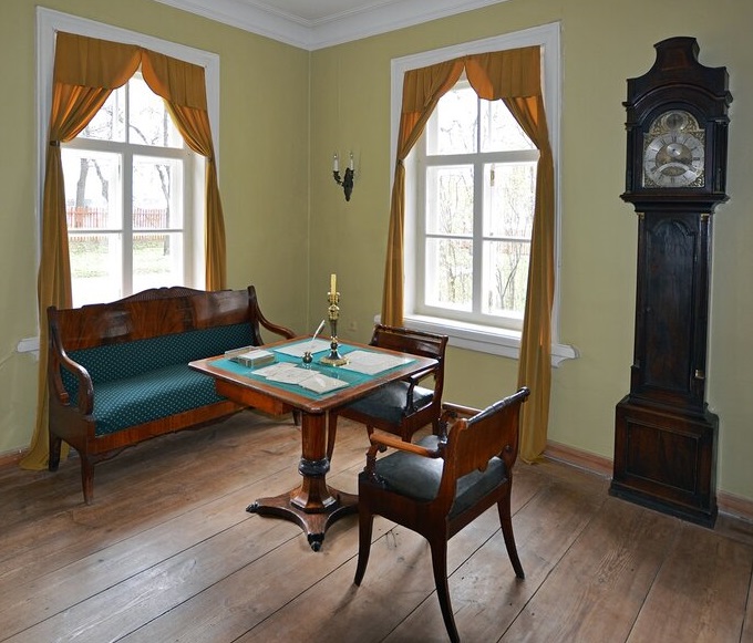

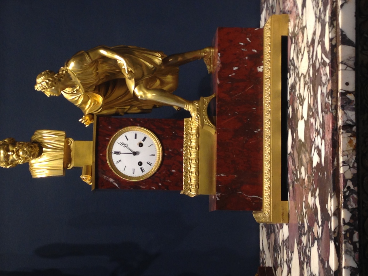

Добавлю Музей-заповедник А.С. Пушкина в Большом Болдино. Часы не используются - выполняют декоративную функцию.

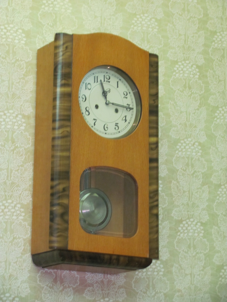

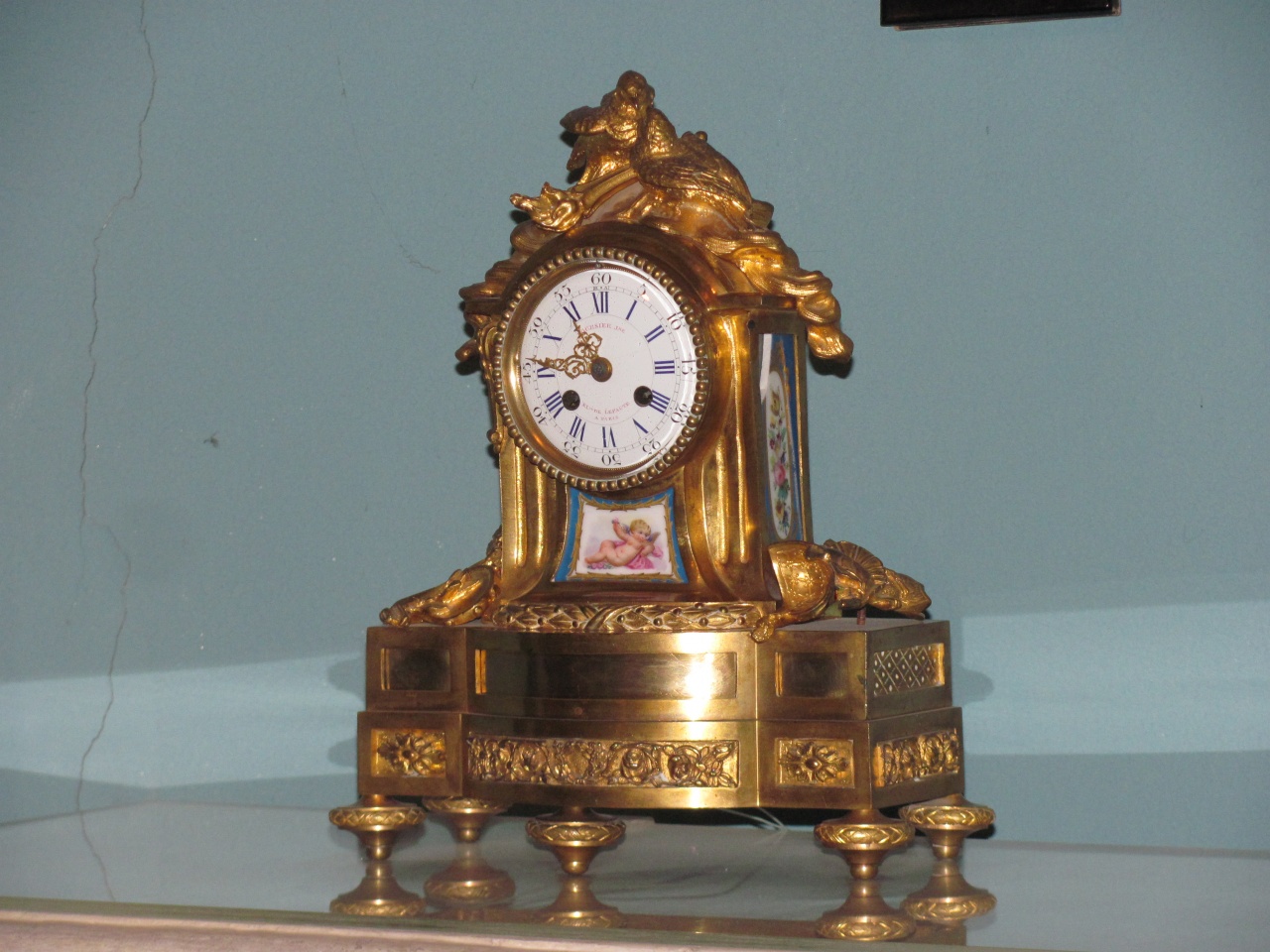

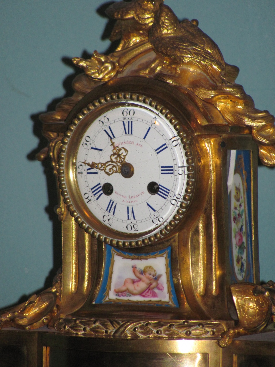

1. Мои любимые....
2. Эти тоже ничего...

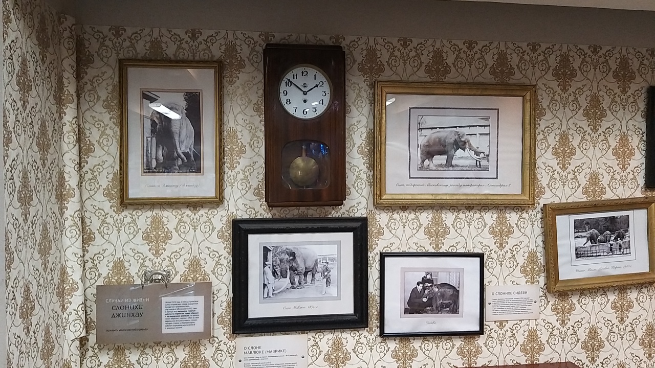

Тут наверноое больше не про часы, а про "музей".
Если кто не понял - это московский зоопарк. Так оформлен слоновник.

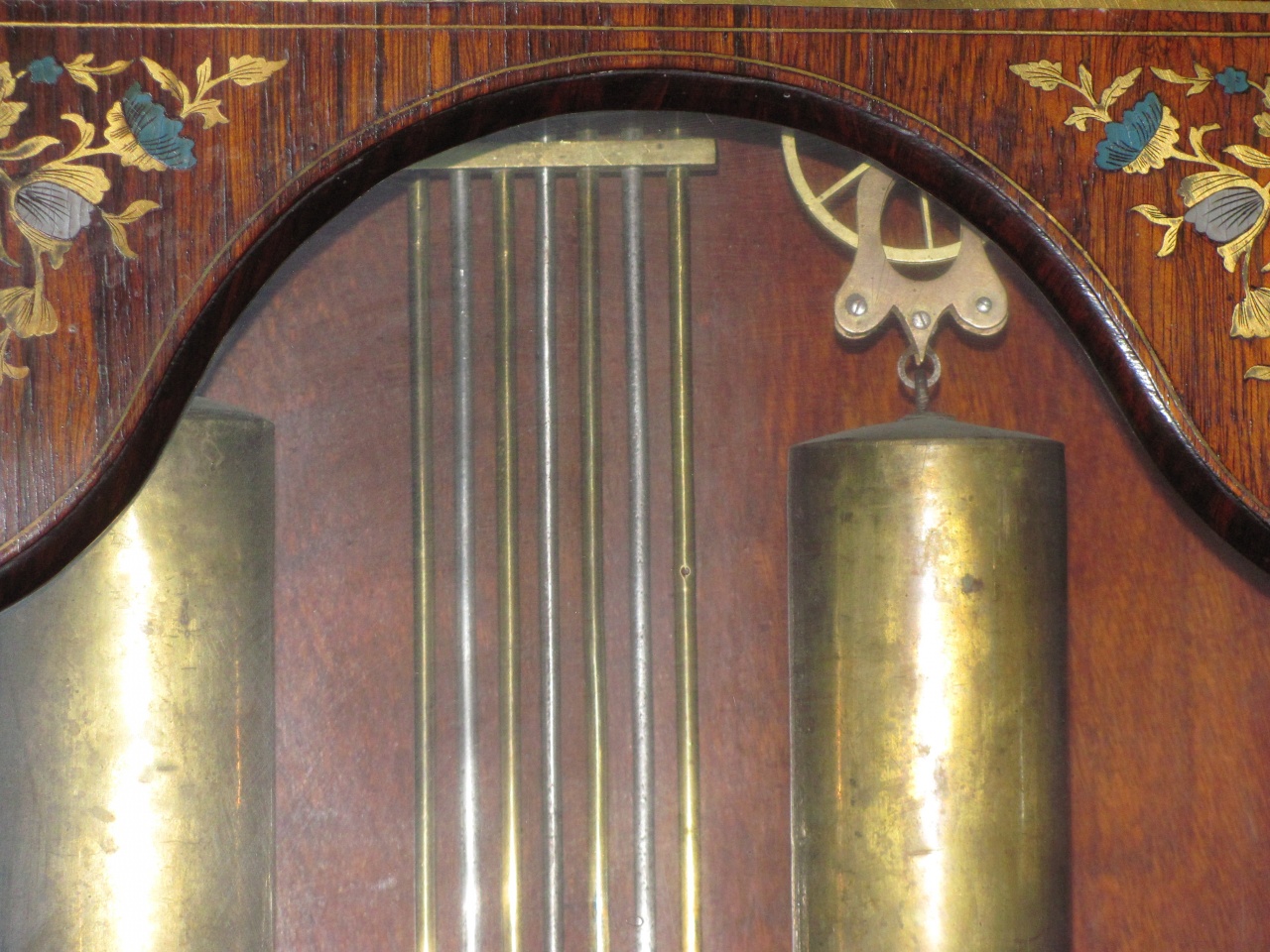

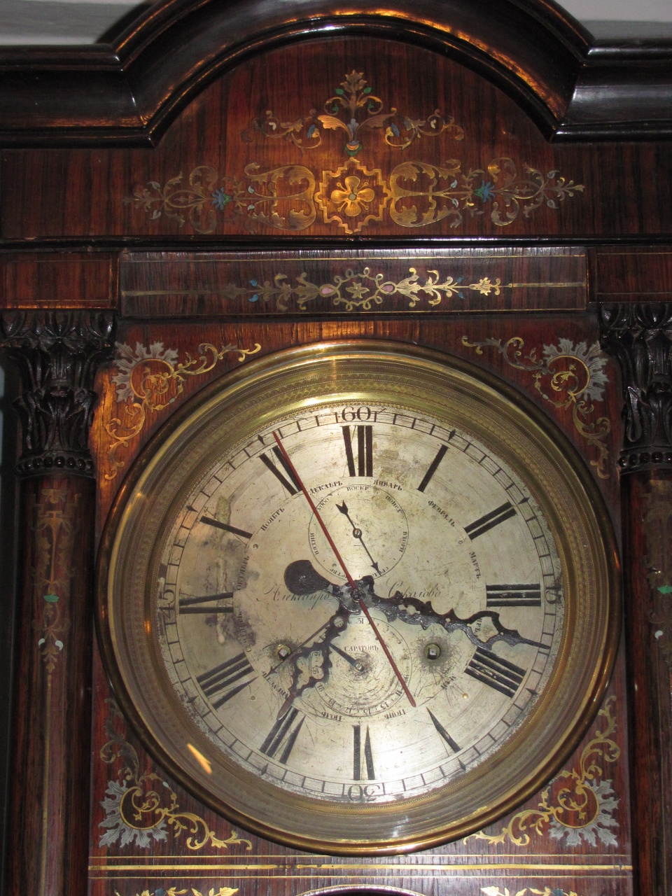

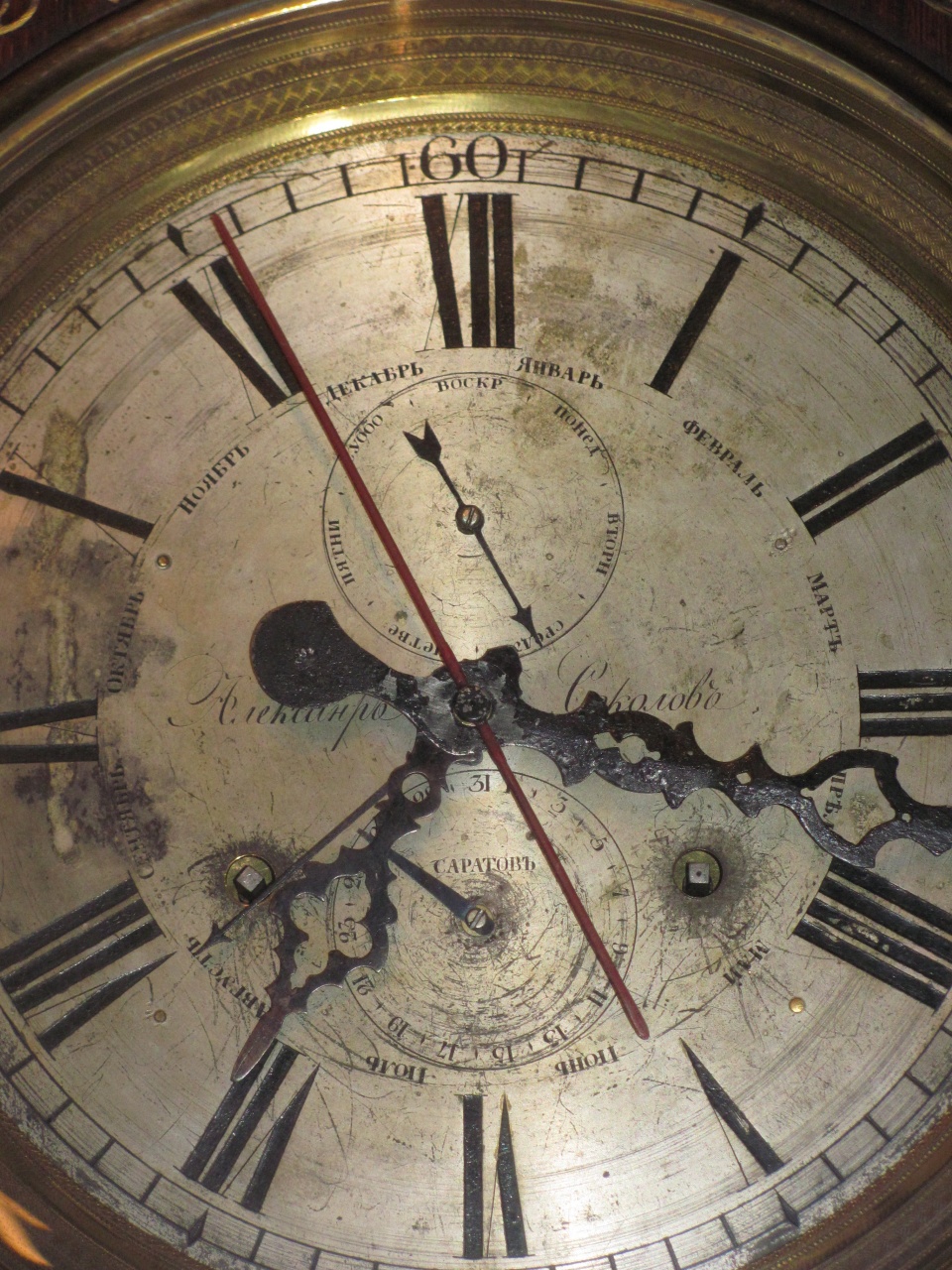

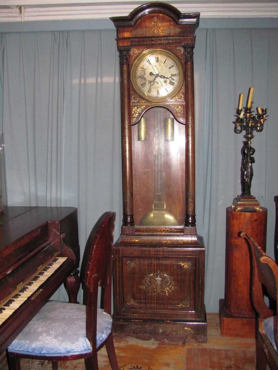

Был там недавно с женой и младшеньким... Часы, кажись, не ходят.
------- ДОБАВЛЕНО ЧЕРЕЗ 13 МИН --------
Довелось мне лет 5 назад посетить Саратовский краеведческий музей.
Про напольные часы экскурсовод говорил, что они до недавнего времени ходили, а теперь, вишь ли, не ходят, так как очень чувствительны к вибрациям... Откуда в капитальном здании, где вибраций раньше не было, они вдруг появились?! Скорее всего, просто часовщик "выбыл из строя"...

Сообщение от Vasiliy K Посмотреть сообщение
Прекрасный, подписной экземпляр с усложнениями !
По всей видимости делался для выставки, жалко конечно что вмешалась вибрация
Ну да ладно, сохранность зато отличная, и инкрустация вся целая и часы комплектные, на стрелки можно глаза закрыть.
По годам думаю, середина пятидесятых.

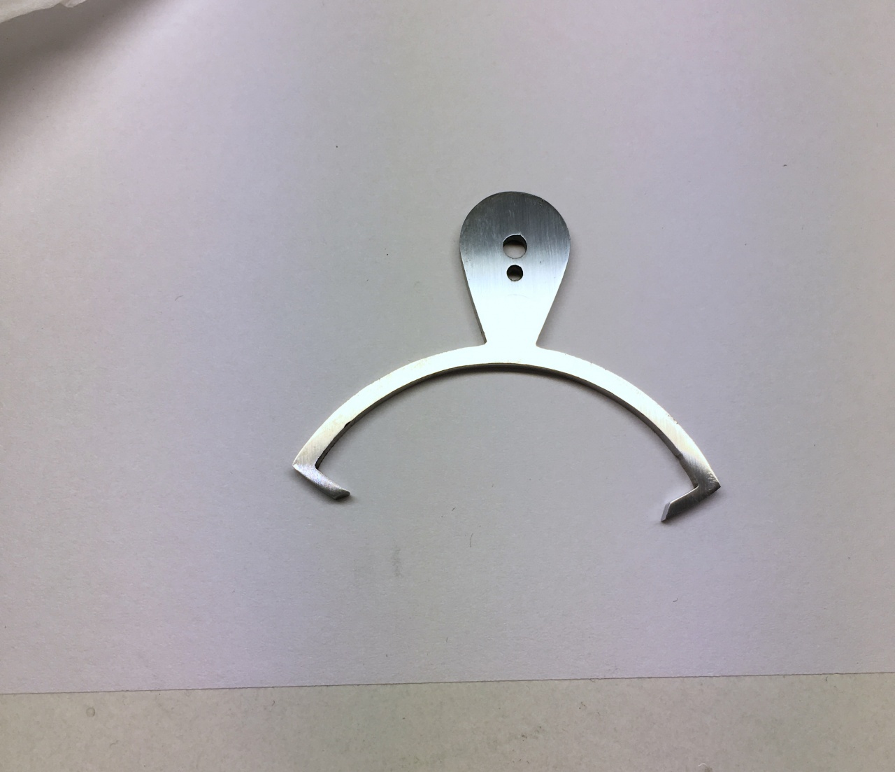

что-то мне подсказывает что наколхозили с анкерной вилкой...
вилка в таких часах цельная, без регулируемых палет, и подпиливание плоскостей импульса ведет к "мелкому ходу", когда зубья анкерного падают сразу на плоскость импульса, и ход Грахама начинает работать как ход с отходом назад
из-за этого резко падает амплитуда маятника и часы идут очень неустойчиво, ведь углы импульсных плоскостей палет Грахама слишком крутые для работы в режиме "отхода назад", в отличие от возвратно-крючкового хода
вследствие маленькой амплитуды у маятника очень низкий запас энергии, и при малейшем нарушении выкачки часы встают
это может происходить из-за малейшего изменения положения корпуса, в том числе из-за вибрации
еще, бывает что на анкерном колесе некоторые зубья короче остальных, что, как минимум, дает "мелкий ход" на этих зубьях
например на этих часах была и пиленная вилка, и короткий зуб на анкерном

Сообщение от Dima343 Посмотреть сообщение

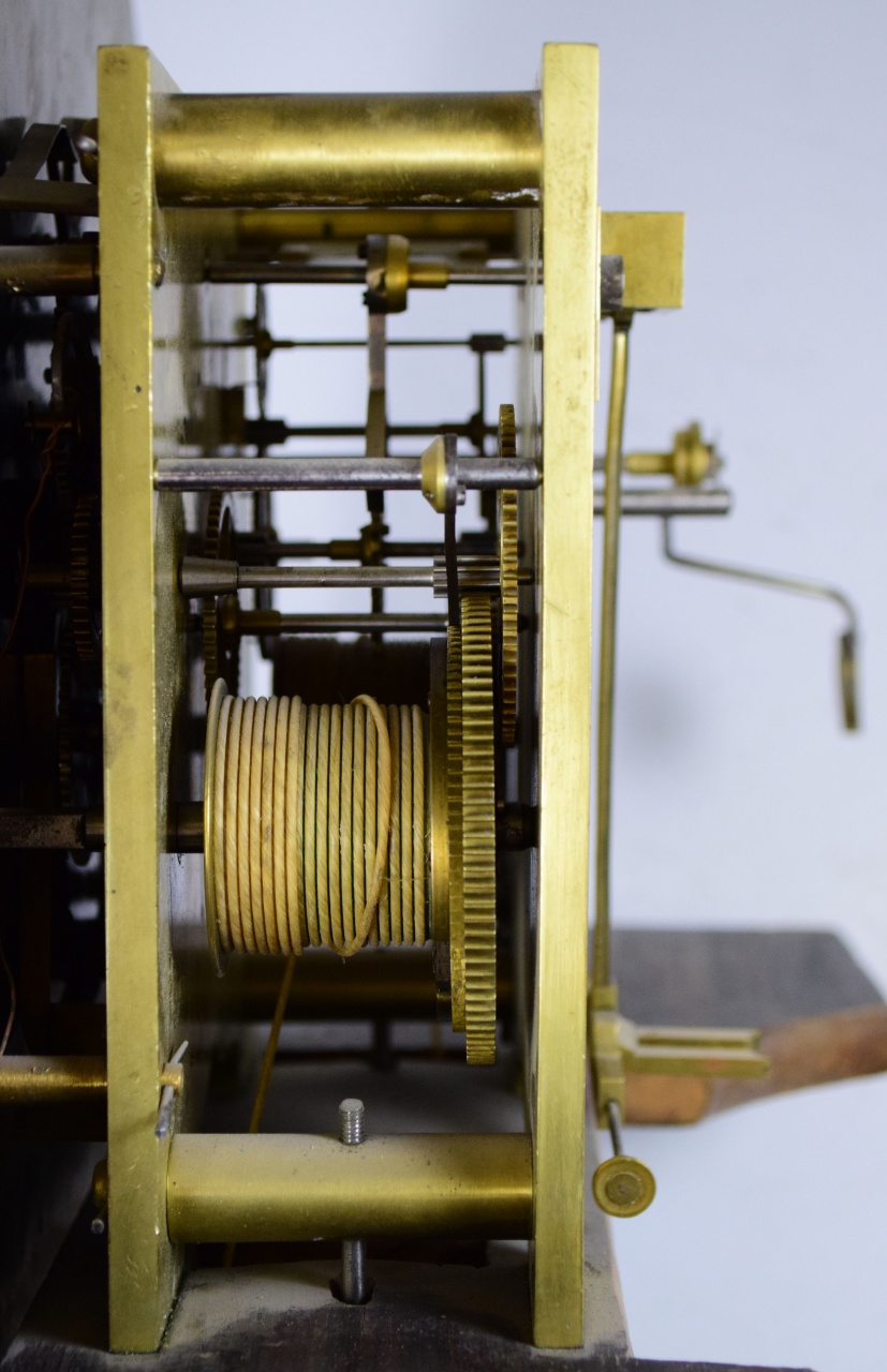

Думаю всё гораздо проще, при очередной передвижке часов снимали гири, жила расслабилась, соскочила с барабана и намоталась на вал. Если приглядеться повнимательнее, видно что левая гиря неестественно смещена в лево, и висит как то по бутафорски.
Мы с Олегом на прошлой неделе ездили в один из рязанских музеев, осматривали и фотографировали часы Константина Сгибнева, так вот там именно так и есть - жила на валу.
Ну а часовщика скорее всего в штате музея нет.

Старый 02.09.2019, 08:33
Аватар для Krysin
Krysin Krysin вне форума
Регистрация: 01.02.2019
Адрес: Киев
Сообщений: 2,783
Сказал(а) спасибо: 2,839
Поблагодарили 3,781 раз(а) в 1,641 сообщениях
Полностью согласен с теорией Дмитрия, если учесть, что вмешательство в скобу или анкерное колесо за 150-170лет ввероятней всего было и амплитуда маленькая, а вес маятника в таких часах не малый, то все это и ведет к остановке часов. Сам, в некоторых очень старых часах уменьшал вес линзы маятника , чтобы часы шли более устойчиво и не останавливались..
С уважением, Александр.
------- ДОБАВЛЕНО ЧЕРЕЗ 14 МИН --------
То, что нет часовщика в штате работников музея- это понятно, это ведь не Эрмитаж. Но пригласить со стороны, как делают в других музеях все же можно. А таким как я и приглашения не надо, сам в двух музеях Киева запускал часы просто из интереса и хотелось, чтобы экспозиция была рабочей да и свои умения и знания применить.

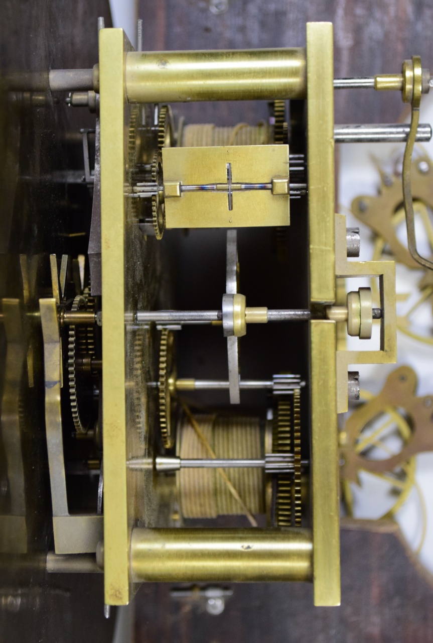

В прекрасном городе Саратове есть и отличные часовщики (и не один). А часы замечательные, я их осматривал, механизм, кстати, чистенький, видно, что после профилактики, хоть и запылился чуть. Не заводят потому, что смотреть за ними некому.
С уважением,
Олег
