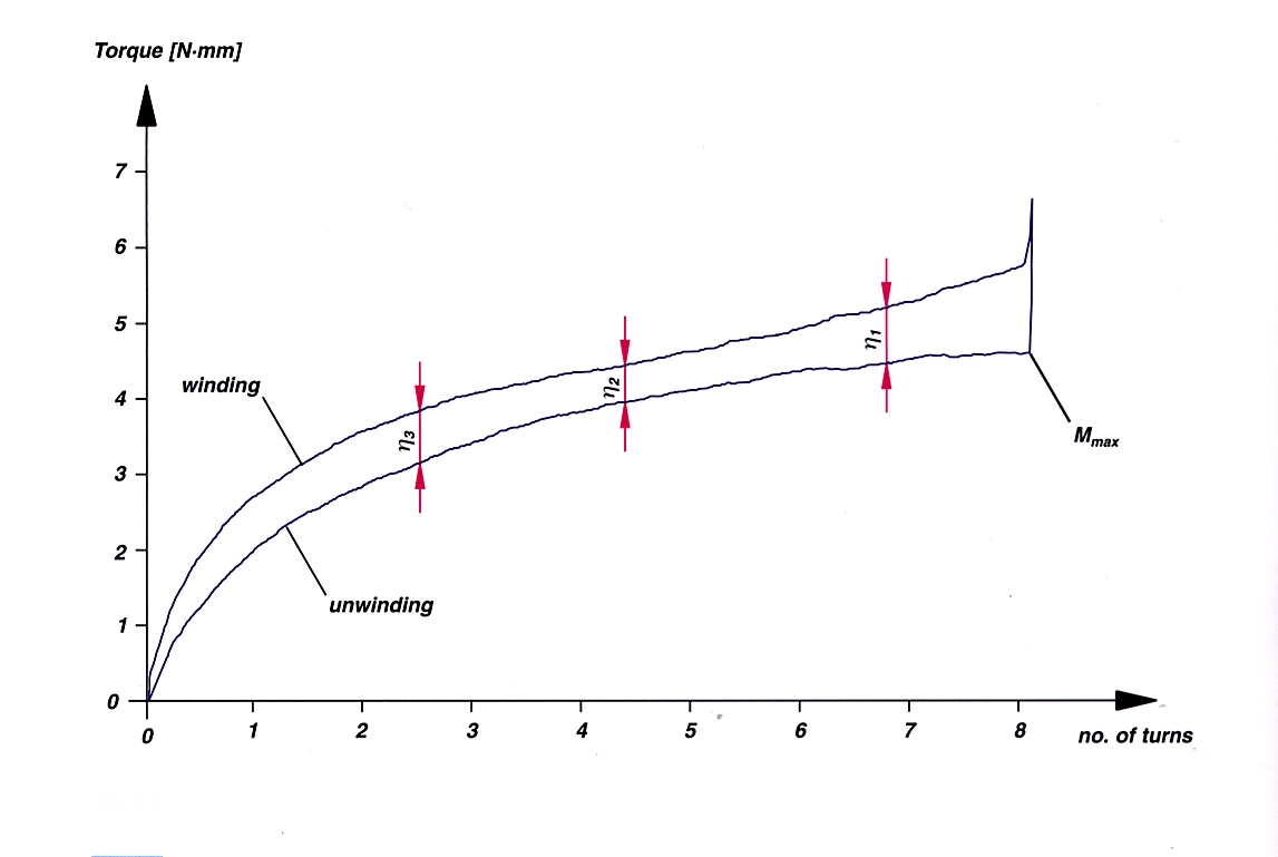

Добрый день!
Не все правила возможно применять на сто процентов случаев, всегда было и будет отступления от правил.
Диапазон от одного до трех оборотов заводной головке охватывает от четверти до полутора оборотов барабанного колеса, все зависимо от конструкции часового механизма. Если предположим, что шесть до восемь оборотов барабанного колеса обеспечивает резерв хода из тридцати до сорока часов то часы являются должным начать работать в рамках от одного до трех оборотов заводной головке т.е. от четверти до полутора оборотов барабанного колеса, или резерв хода уменьшен.
Диаграмма ниже показывает крутящий момент в зависимости от числа оборотов барабанного колеса.

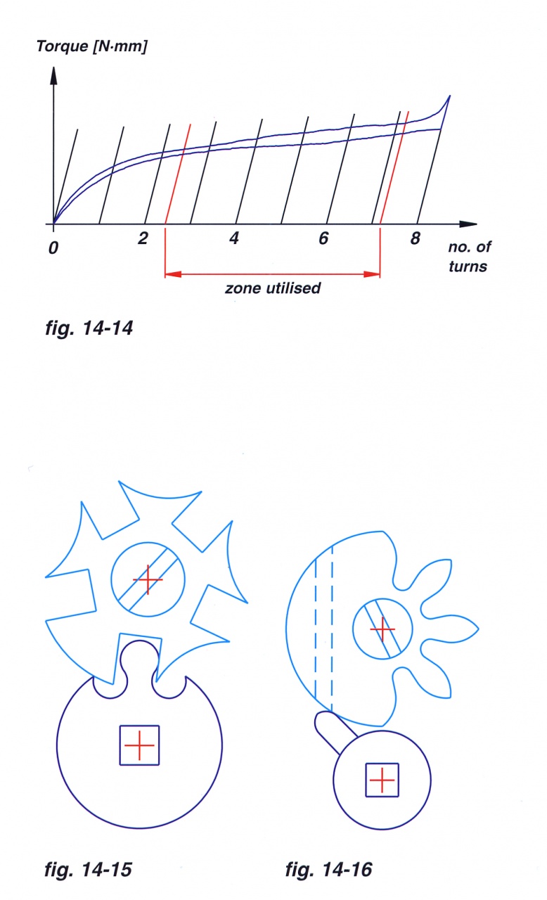

Поэтому, тест, одного до трех оборотов заводной головке полностью подходит, для проверки большинства часов, действительно более чем на девяносто-пять процентов. Конечно этот тест не может применяться к механизмам с устройством «Мальтийский крест».
С уважением, Душан
Название: The Mainspring Torque vs Barrel Number of Turns.jpg
ID:	2561422   Нажмите на изображение для увеличения
Название: Use of Maltese Cross.jpg
