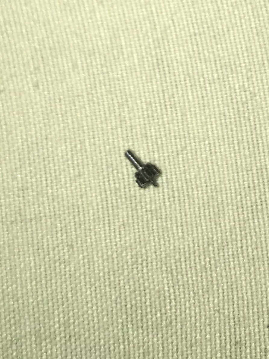

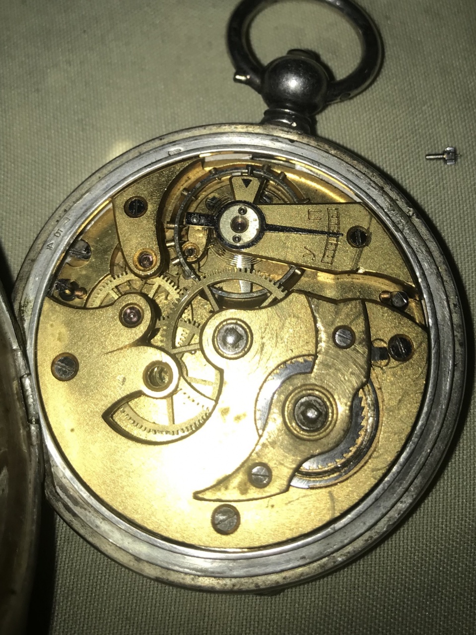

У них ещё маленькая шестеренка вылетела с места, я не эксперт, но кажется с механизмом беда

Да, при таком ракурсе как на первом снимке... Ось сломана (вылетела с трибом) + теперь видно повреждение зубов колеса+ камень, замеченный iskendir12. Проблема с двигателем подтверждается, повреждение оси или износ на посадке оси барабана. Еще появилось подозрение, что не все в порядке с анкерным колесом: зубы очень близко к стенке выборки и подозрительный блеск на ее дне с противоположной стороны. Такой нехороший набор позволяет сделать вывод, что этим дело не ограничится.
Действительно беда. Если для себя оставлять не хотите, продавайте как есть. Продажа стоимости ремонта не покроет.

Спасибо большое, думаю за хороший ценник не продать, буду думать над восстановлением
