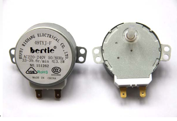

Подскажите пож-ста самый дешевый виндер для часов с автоподзаводом, внешний вид вообще не важен, лишь бы работал. Или может из чего-то общедоступного самому несложно чтобы сделать.
Существуют очень компактные двигатели 220v. которые делают всего 5-6 оборов в минуту. Используются в микроволновках(приводят в движение платформу вращающуюся), в напольных нагревателях, и др.
Размер где то: 6см диаметр, 2см толщина.
Гуглится как двигатель для микроволновки. Стоимость в пределах 3-5$
не советую - у этого двигателя направление вращения произвольное

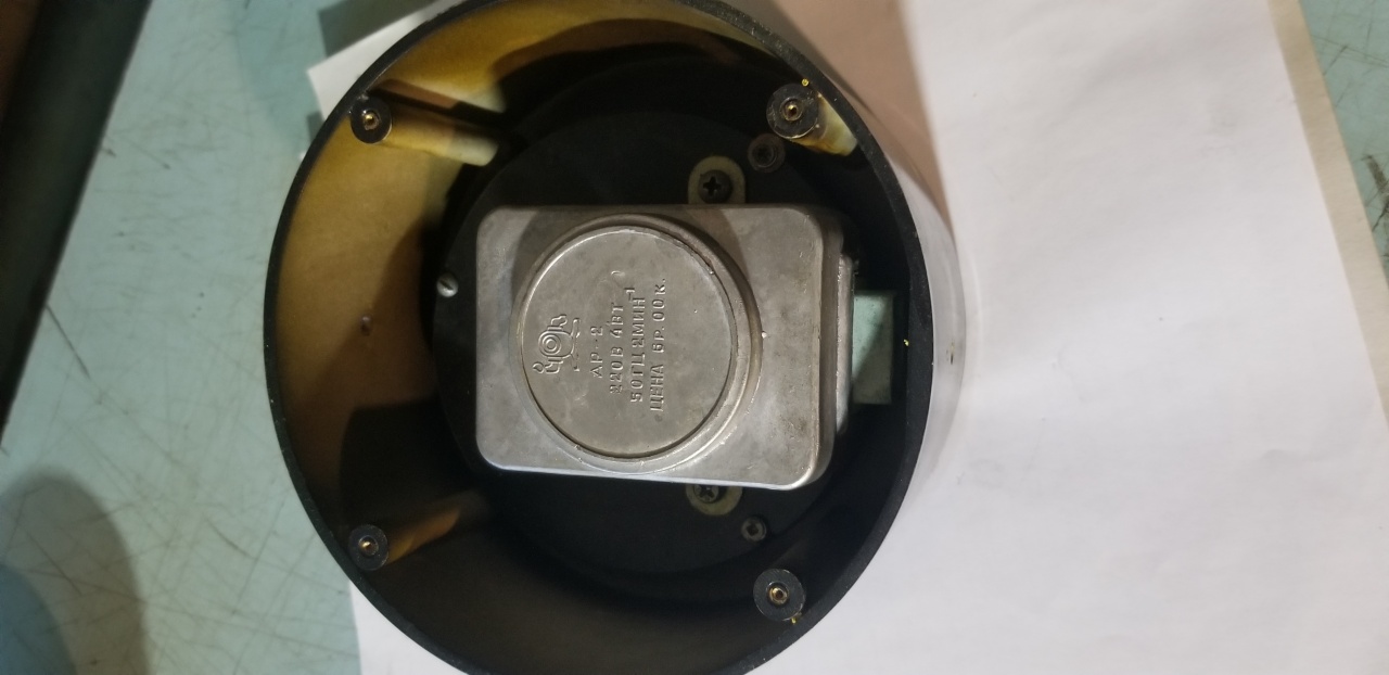

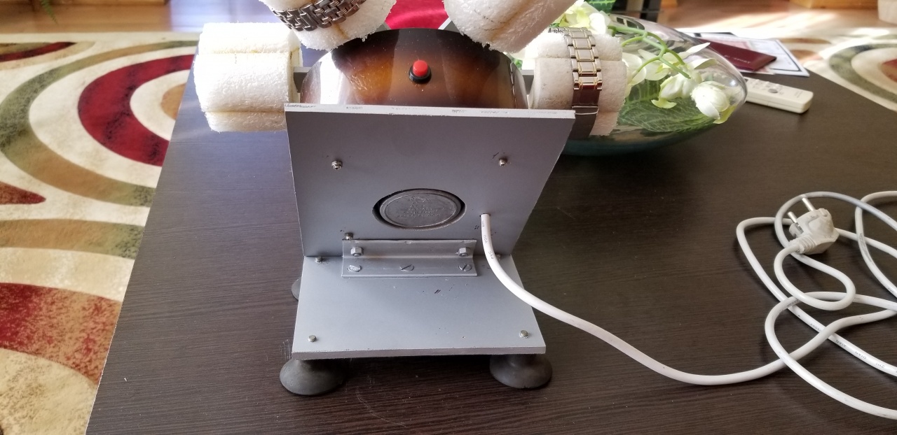

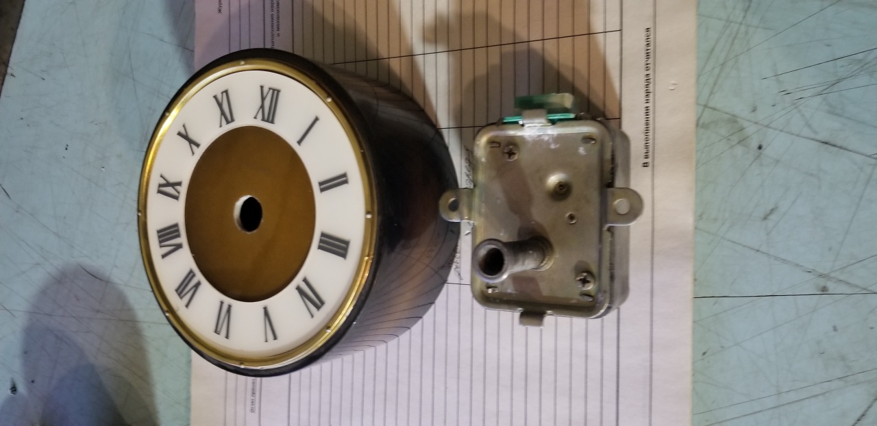

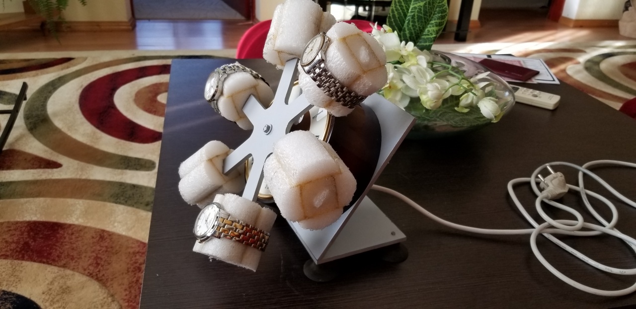

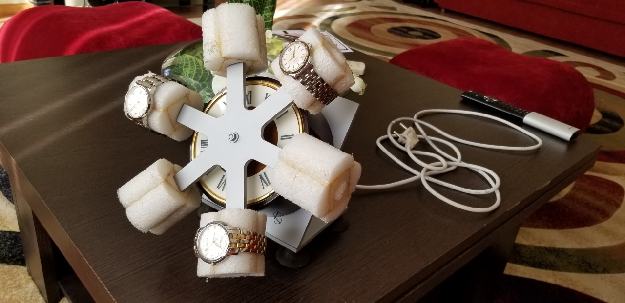

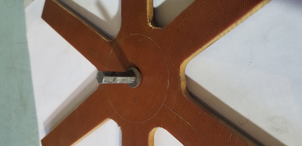

Добрый день друзья! Решил поделиться самодельным виндером. Изготовление было спонтанным. Попался случайно моторчик с гриля духовки вот и решил сделать. Материал текстолит 5мм, корпус от старых часов. Корпус по-моему подходит в тему.

крутит постоянно?
если постоянно, то не есть хорошо, а каждый раз включать выключать тоже неудобно, если только через специальный прибор... но тогда его (прибор) придётся покупать.

Да крутит постоянно. Цель была не скопировать заводской виндер а сделать максимально рабочим с наименьшими затратами. А все остальное по ходу пьесы.
