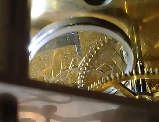

Я вот просто думаю, не может ли быть малое отклонение маятника следствием падения зубьев на плоскость импульса
Здесь бы пригодилось зеркальце, которое используют зубные врачи, чтобы обозревать работу спуска
Взаимодействие зубьев и анкера лучше наблюдать, медленно двигая поводок анкерной вилки руками из стороны в сторону

Дмитрий, спасибо! С зеркалом стало виднее: https://youtu.be/F1wC4pTmEz0
Попутно удивился вынужденным способностям стоматологов к изворотливости (работу проктологов вообще не представляю...).

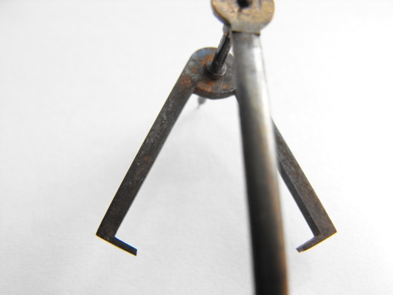

Вы правы, зуб падает на плоскость импульса (на малой скорости чётко видно). За почти 150 лет жизни меха кто-то переточил углы палет. Нашел фото образца - две большие разницы. Сделать как было я не смогу, да и расстояние между палетами уменьшится - придётся гнуть вилку.
Придётся оставить как есть. Какими последствиями это чревато?

придется гнуть вилку
п.с. поэтому и страшно австрияков брать - именно из-за страха что вилка кулибиными заколхожена, а у немцев вилка с регулируемыми палетами, с ними проще
довольно часто видел, что угол импульсной плоскости делают более пологим, как у вас, тем самым делая плоскость более длинной.
думаю это из-за того, что большинство мастеров (особенно постсоветских) не понимают принципа работы спуска Грахама, т.к. в жизни сталкивались только с ширпотребом на шварцвальдском спуске

Ничего страшного.Картина знакомая.
Снять с оси,запилить палеты под нужными углами,отжечь колено с прилегающими участками,посадить на ось,сжимать в тисках,контролируя расстояние между палетами.Проверять куда падает зуб.

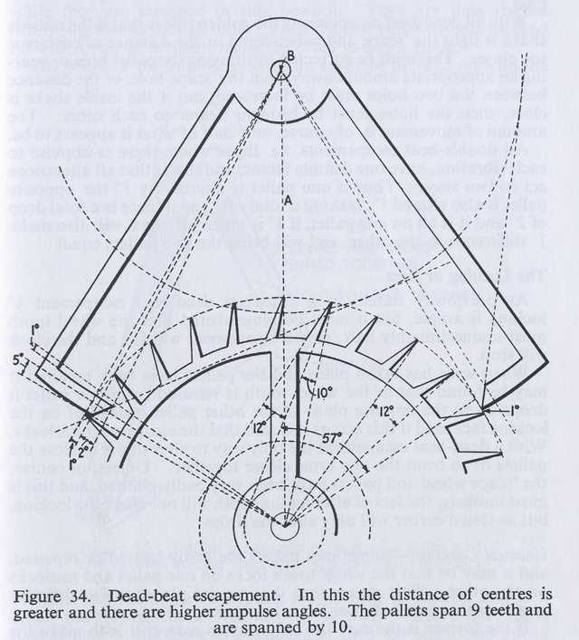

В Ваших часах скоба (вилка) была такой, как на приложенной картинке. Поймите, как ее плечи взаимодействуют с зубцами анкерного колеса, возьмите надфиль для исправления углов заточки палет и плоскогубцы для подгибки плеч вилки.
Сама величина углов палет для правильной работы спуска малосущественна - вполне допустима ошибка в углах до 20-30° - абы зубец колеса толкал коромысло на плоскости импульса обеих палет.
У Вас сохранилось главное - общая форма коромысла и положение палет вилки относитеьно оси качания.
Осталось добиться, чтобы при качании вилки ее правая на картинке палета заходила четко между зубцами колеса.
