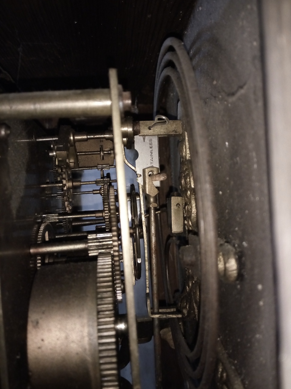

Фото часов
------- ДОБАВЛЕНО ЧЕРЕЗ 25 МИН --------
Вот если это не Le Roi... мне модератор выпишет по первое число...

Сообщение от Lelek Посмотреть сообщение
Фото часов

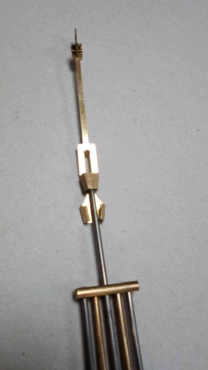

Добрый вечер ! У Вас хороший механизм Kienzle (качественный), на сплошных платинах.
Если по длине маятник подходит, то просто нужно переделать его зацеп, вот такой должен быть.
Это не ле-ройки, модераторы у нас строгие , но мудрые - думаю простят по неопытности, попросите их перенести ваши посты в тему Kienzle.
ID:	2528675   Нажмите на изображение для увеличения
