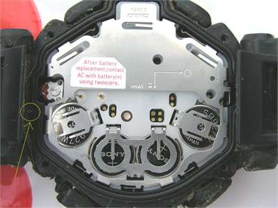

Цитата из интернета!
"Вероятно, это небольшая пружина, которая обеспечивает электрический контакт между алюминиевой задней частью часов и внешним корпусом, предположительно для обеспечения электрического заземления с внешним тройным датчиком. Я приложил фотографию с местом, обозначенным желтым кружком и стрелкой. Он входит в маленькую яму и выпадет, если вы не будете осторожны."

Пластик, резина не проводят электричество, если что. Если там действительно была пружинка, то на дне дырочки под пружинкой должен быть какой-то контакт, возможно саму мет.крышку просто соединили с "общей массой". Вообще, очень удивлён количеством этих самых пружинок. (Фотка та же самая, что и у ув. топикстартера.) Сомневаюсь сильно, что дело в той утерянной пружинке.

http://www.fixya.com/support/t149087...place_bateries
Перевёл сообщение онлайн переводчиком.
В моих PRX 2500 есть такая пружина! Правда она расположена с противоположной стороны от датчика, но тоже за периметром герметизирующей резинки...
Тоже удивлён важности этой пружинки!

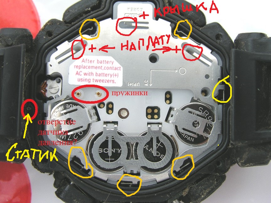

При установки модуля в корпус-контактные пластины,не ложатся на оси кнопок? У меня такой же 40 протрек. модуль садится с натягом кнопки выдвигаю-не все с пружинками,пластины отжимаю, чтоб не легли на оси кнопок-аккуратно вставляя модуль.
