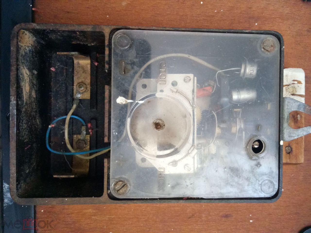

Доброго времени. уважаемые специалисты! прошу посмотреть данное вложение и пояснить. не битый ли баланс? крышечку поднять не просите, поскольку часы не мои. а продавец не хочет, но цена дешевая и прицеливаюсь купить. Заранее благодарю!

Сообщение от Murzck7777777c Посмотреть сообщение
Хотел бы я пожать руку тому кто сумеет на этот вопрос ответить (не гадая). :-)

Баланс в покое находится не в положении равновесия, а на 90° от него в сторону. Возможны проблемы как с балансом, так и с другими деталями (анкерная вилка, ходовое колесо с червяком), вплоть до выбитой катушки на электронном блоке.
А при горизонтальном нет? почему? на видео в ютьюб работали. или это фейк?
Будут работать, но амплитуда будет существенно ниже. Я обычно проверяю качество электронного блока по стабильному ходу без остановок в горизонтальном положении.
Murzck7777777c (19.02.2022)
