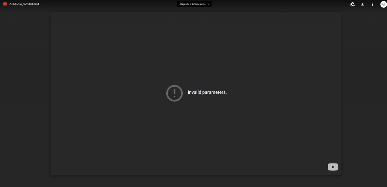

Сообщение от Alex2051 Посмотреть сообщение
Поднастроил поглубже. Кажется, стало лучше. Видео, ~50-70% завода: https://drive.google.com/file/d/1P61...ew?usp=sharing
На мой взгляд, амплитуда отличная!
С уважением, А.Малышев
