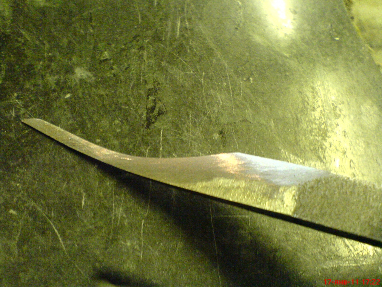

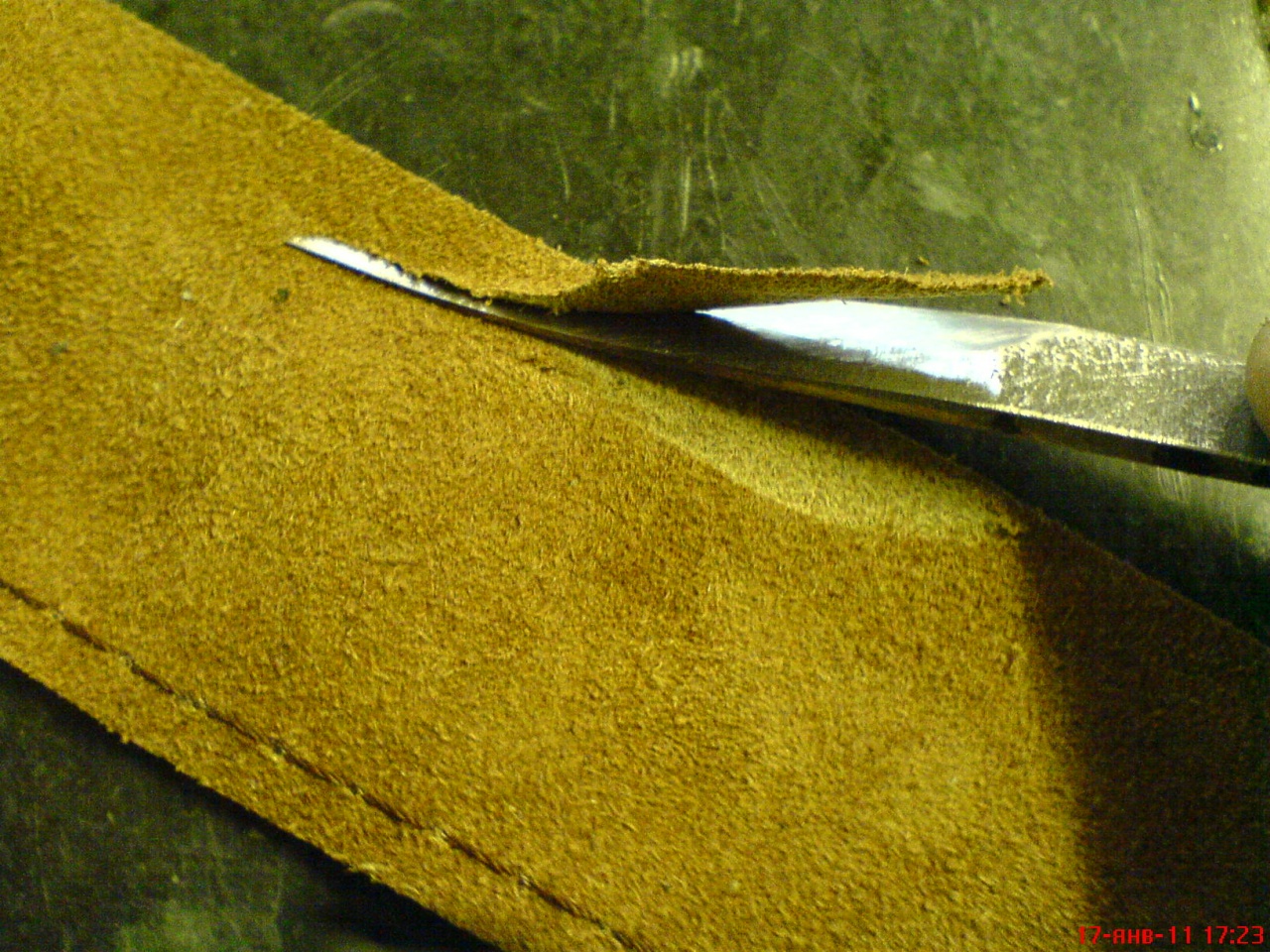

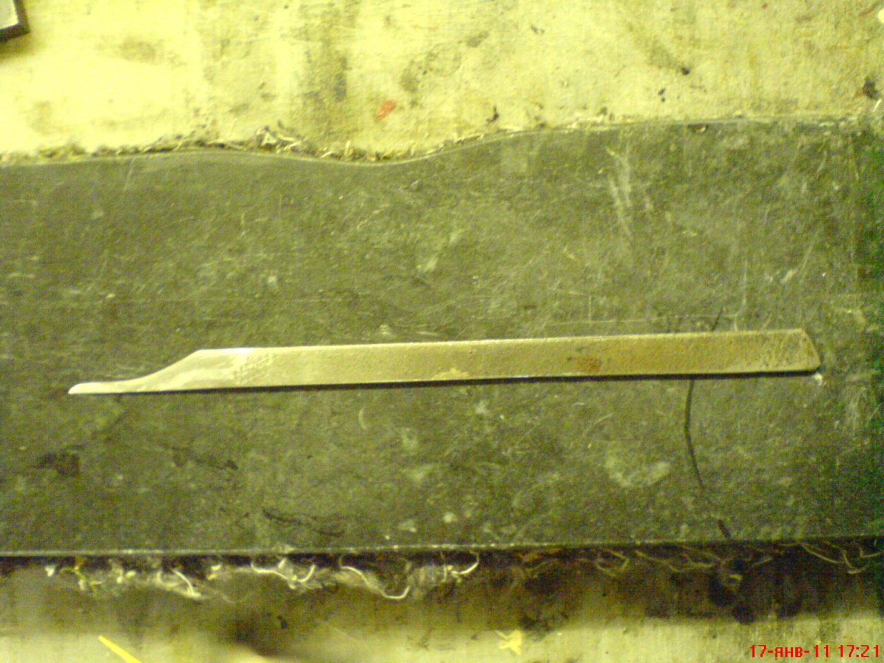

Возможно,будет интересно.Пользуюсь брусовочным ножом,который затачивал сам.

Эти 7 пользователей сказали Спасибо! shornik за это сообщение:
