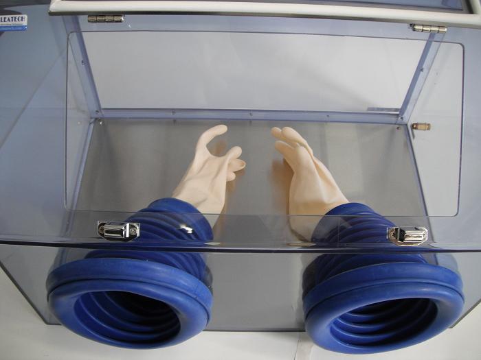

сказать легко вот сделать гемор, в ванной стола стула нету, вообще никаких удобств для работы и от одежды больше всего пыли выходит чем от самого воздуха...
яб вот такую штуку смастерил для таких вещей
