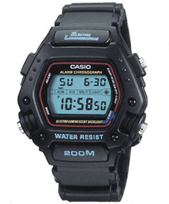

Ну тогда может быть это и не G-Shock был? Есть старые Касио, похожие на Шоки, но убиваемые - я вставил картинку для примера.
Курпус на Шоках не хрупкий и полностью закрыт сверху защитой - как их не бей, но он не трескается. Падения и игру в футбол часами - на Шоки никак не отражается кроме царапин. А если Вы говорите что корпус был треснут - это скоре всего обычные Касио без защиты.
Тут был случай, что ушко для ремешка у Шоков отломилось, но сам корпус фиг треснет.

Ну все ты верно сказал, фотка внизу это мои DW 290, почти шоки, но без защиты, модуль вроде как в твоих Heavy Metal Stargate, у них я описывал бета какая была, серьга, процарапала внутри борозду из-за "нешоковского" крепления с корпусом, нормально залатал эпоксидкой, пока ношу. А второй случай, да такой же судя по всему, только для тех шоков (модель не знаю) все оказалось фатально.

Сообщение от Yason Посмотреть сообщение
там очень тонкий этот ободок - в несколько раз тоньше корпуса - даже если его специально колупать трешина на корпус не идет - отламывается только сам ободок.
Всё ж я думаю разбирал он их - вот причина всех бед
