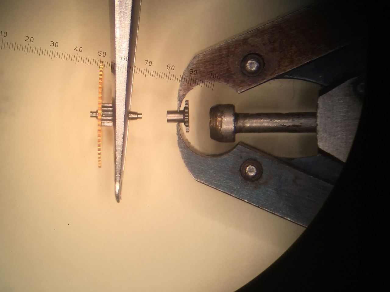

Сообщение от Anth Посмотреть сообщение
Не дотрагиваясь до полотна пинцетом в расклин.
Достались мне двое многострадальных часов Восток 2209 бесплатно. Никогда не видел такого количества поломок в каждом механизме. Камни выбиты (хорошо, что остались болтаться внутри механизма целыми и невредимыми), зуб барабана сломан, три зуба первого колеса, что рядом с минутным трибом, тоже сломаны, колонка (?) центральной секундной стрелки вмята в платину, триб минутного колеса, на который устанавливается минутная стрелка, имеет трещину и погнут. Хорошо, что другой Восток имеет другие проблемы, а не те же самые. Решил собрать один механизм из двух.
Триб снялся очень легко вот таким способом как показано на фото. Пинцет служит опорой для съёмника стрелок, не допуская контакта с самим колесом. Заняло пол секунды.

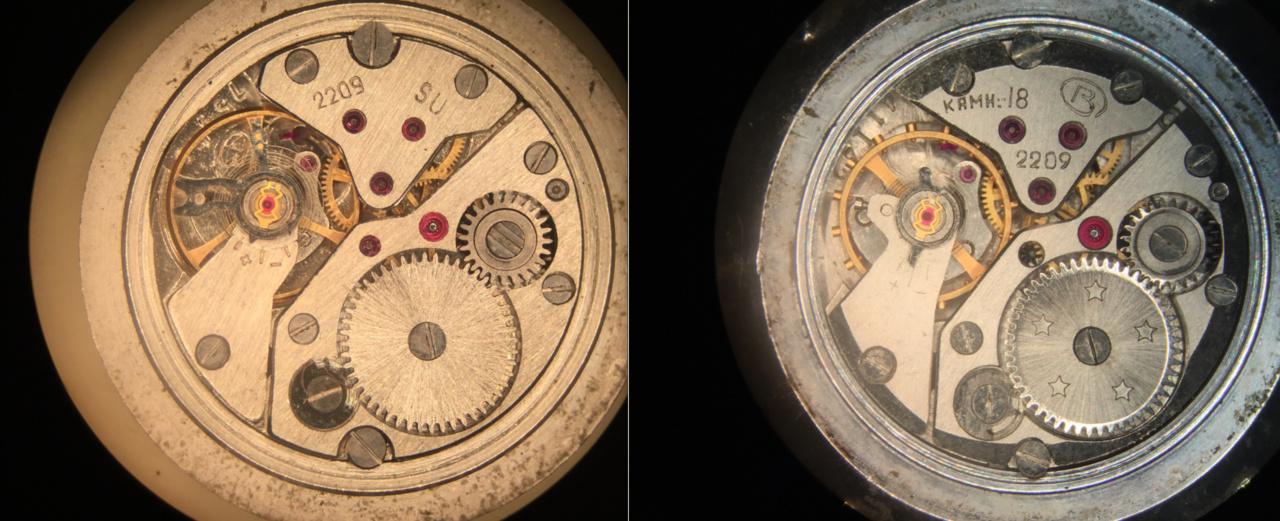

Подскажите пожалуйста угол подъёма для Восток 2209.
46 или 42?
Вот какие "одинаковые" мосты баланса и балансы. Интересно на сколько один вариант старше другого?

[quote=PoljotNormalnij;6757102]Подскажите пожалуйста угол подъёма для Восток 2209.
46 или 42?
49
Этот пользователь сказал Спасибо! Buba B21 за это сообщение:
PoljotNormalnij (26.06.2023)
  #20
Старый 26.06.2023, 17:39
Аватар для PoljotNormalnij
PoljotNormalnij PoljotNormalnij вне форума
Регистрация: 28.09.2015
Адрес: Россия, Санкт Петербург
Сообщений: 1,293
Сказал(а) спасибо: 392
Поблагодарили 2,240 раз(а) в 711 сообщениях
[quote=Buba B21;6757110]
Сообщение от PoljotNormalnij Посмотреть сообщение
46 или 42?
49
Благодарю! Не подскажите источник информации?
Вот, что я только что нашёл от Душана: http://forum.watch.ru/showthread.php?t=1856&page=5
Проблема в том, что другой источник показывает угол 46 для Восток 22хх
Разница незначительная конечно, но 49 скорее всего правильно, так как амплитуда 305-310 показывает, а не 270-280 при 46
