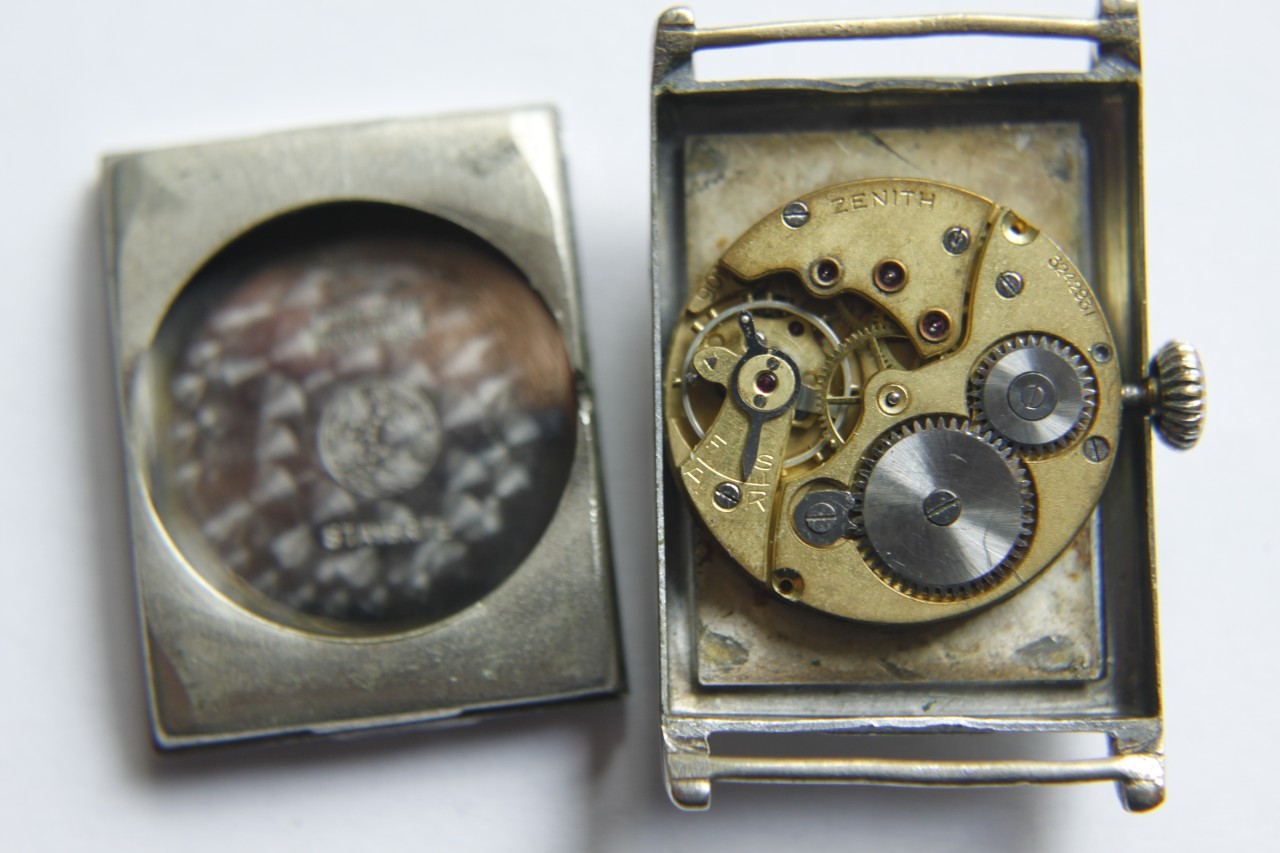

Доп.инфа(может поможет):
20 век
Золото 14 к ( 585 проба)
45 мм * 30мм
Циферблат этих часов изготовлен из серебрянной пластины покрытой сусальным золотом и прозрачной эмалью.
Ремешок - современный
Застежка - позолоченая
инфа: от продавца

Ну чем мех не Зенитовский - я не знаю. Древненький Зенит ИМХО. Китайцы так не делают и тем более не делали!
А вот корпус с цыфером скалашматить - дело не хитрое. ИМХО котлета.

А почему "котлета"? Что в корпусе не так? Пока цифер не трогаем, только корпус.

Вообще что бы обсуждать корпус, неплохо было бы побольше фоток, сзади, сбоку, фото клейма....

Механизм тут родной - 100%. хороший.
Все остальное - самопал. Швейцария уровня зенита себе такие корпуса не позволяла в то время уже. Отвратительная непонятная штамповка, происхождением скорее всего из Украины.

На задней крышке с внутренней стороны должно быть клеймо Зенита и номер корпуса. Если оно отсутствует, то можно говорить о новодельном корпусе.

я про оригинальность не знаю, баланс с грузиками, мосты ровненькие - может калибр-то и родной. а может и все часы раньше так делали. я всего лишь сказал, что я в шоке что если это оригинал, что нормальные фирмы прямоугольные часы делают так - я про то, что в них вставляют круглый механизм в пустоту и на ножке головку... мне казалось, что во-первых, в нормальных прямоугольных часах механизм также прямоугольный, ну а если он и круглый, то пустоты тоже чем-то заняты. а это похоже на какую-то дешевейшую коробку для значков, куда посередине наклеен махонький механизм.

На самом деле круглый механизм в прямоугольные и квадратные корпуса вставляли в те времена не редко.
На память сейчас приходит множество такого у Longines .
Типа того http://cgi.ebay.com/VINTAGE-LONGINES...item255e580f07
http://cgi.ebay.com/Vintage-1940s-Ma...item3361ec49e1
Про пустоты полностью согласен .
НО !
Вот попался такого же дизайна Лонжин с Украины --- значиться все же цифер так точно лажа ) -- впрочем корпус похоже тоже ....
http://cgi.ebay.com/LONGINES-Vintage...item4aa59ea2e6
