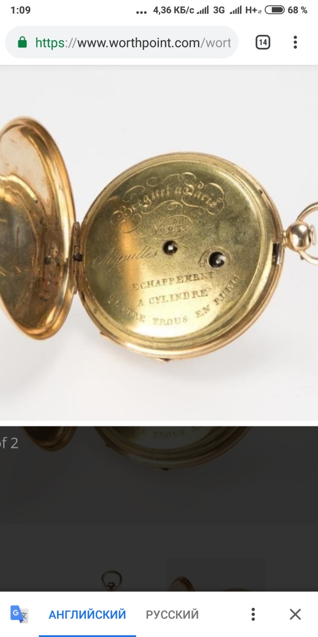

Это чистой воды фейк на Бреге, видимо была отдельная фирма которая занималась этим.

Edgardro, добрый день.
Действительно, как братья близнецы.
А нет ещё фото этих часов? Интересует маркировка циферблата, стрелки и механизм - узел баланса особенно...
