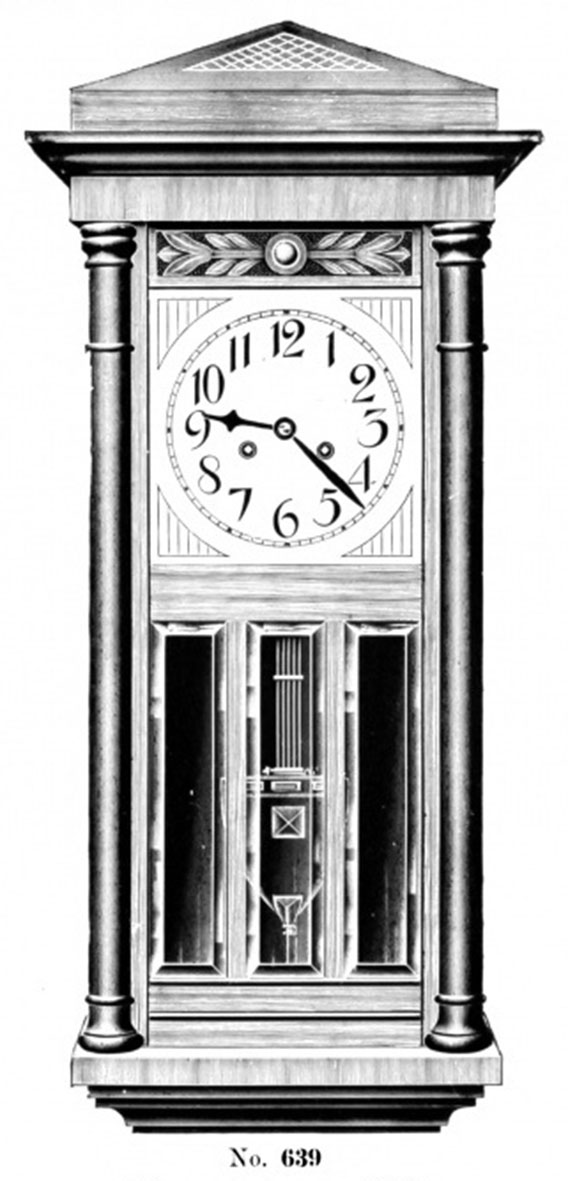

Сообщение от TatynaS Посмотреть сообщение
Добрый день!
Я думаю французская фирма непричастна к производству этих часов, а сделаны они немецкой фирмой HAU/HAC, вот её клеймо:
Вложение 2392192
Братья Алиевы в Баку - наверное был такой торговый дом до революции, поищите в адресных книгах того периода.
Циферблат получился "слепым", хотя и сделан аккуратно, такой стиль больше подходит "ходикам".
Для стиля модерн, в котором сделан корпус этих часов больше подходят крупные арабские цифры.
Корона была простой формы. К сожалению, на нашем форуме нет каталога HAU, но можно подобрать что-нибудь подходящее из каталога 1912 годы фирмы F.Mauthe http://forum.watch.ru/showthread.php?t=415056
С уважением, Татьяна
Здравствуйте Татьяна. Как полагаете какой вариант короны больше подойдёт к этим часам
Можно и у них поискать http://forum.watch.ru/showthread.php?t=415663
Здравствуйте Татьяна. Как полагаете какая корона больше подойдёт к моим часам
ID:	2393278   Нажмите на изображение для увеличения
С уважением Михаил
  #17
Старый 21.11.2018, 18:41
Аватар для TatynaS
TatynaS TatynaS вне форума
Регистрация: 31.05.2015
Сообщений: 4,481
Сказал(а) спасибо: 5,097
Поблагодарили 7,849 раз(а) в 3,285 сообщениях
Михаил, мне больше нравится от модели №639.
Так как на корпусе есть элементы из латуни, то и наверх можно что-нибудь небольшое из латуни добавить.
Слишком навороченное навершие не нужно, т.к. сразу станет заметен контраст с нижней частью, где стоит простое стекло даже без фацета.
