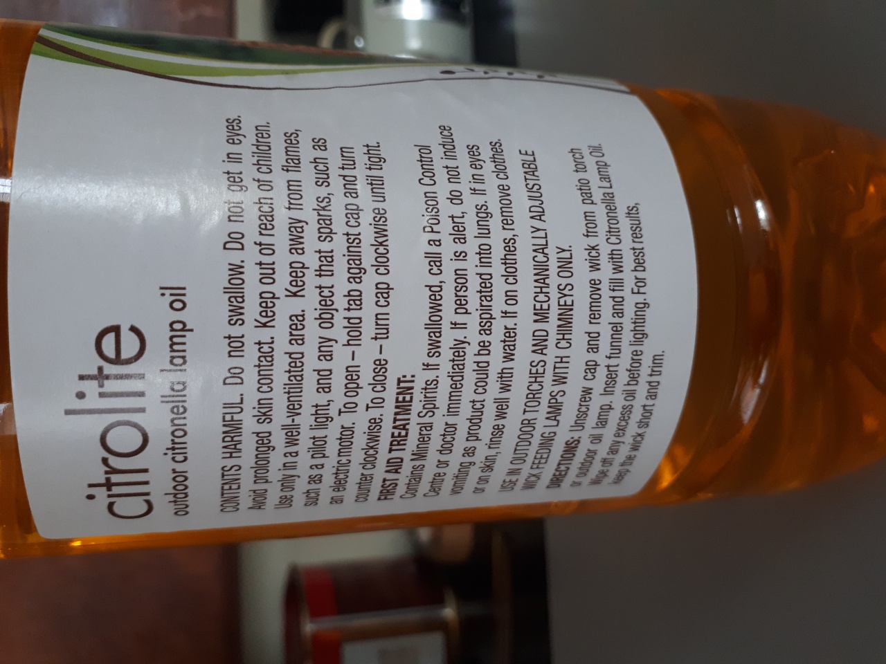

Сегодня нашел масло для ламп Citrolite, приятное на запах, залил неразъеденяющиеся детали, о результатах доложу завтра.

Согласно данным MSDS, содержание Citrolite Oil является деaроматизированным керосином, поэтому он должен выполнять работу по удалению ржавчины. Советую иногда использовать латунную щетину при вымачивании ржавых деталей.

Citrolite Oil, за ночь действительно сделало свою работу, мне удалось разъеденить прикипевшие детали.
