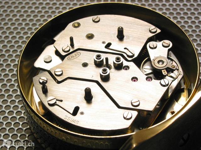

вот что я нашел в интернете (долго искал, но помог запрос на немецком)
8-дневный 15-камневый механизм:
видна ось промежуточного недельного колеса, а ручка с самого края слева - перевод даты (есть модель с датой в окошке)

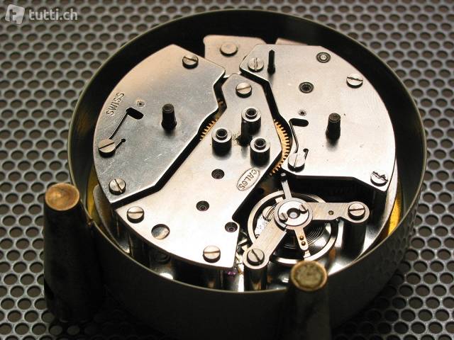

стандартный суточный 15-камневый механизм:

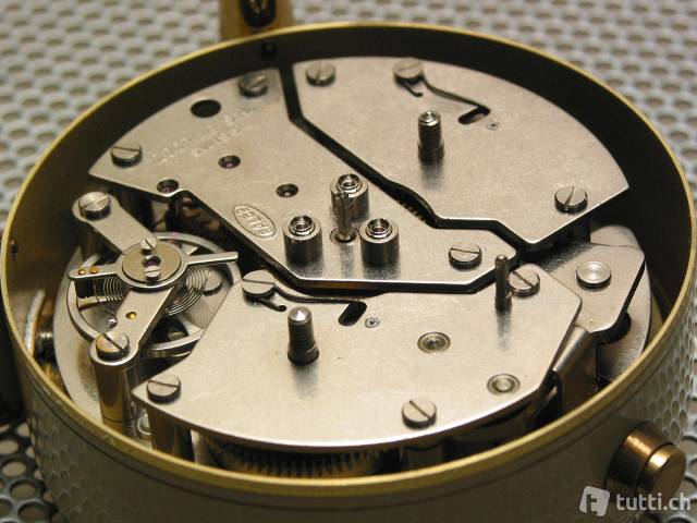

и 7-камневый:

Восемь дней? Очень не похоже - компоновка у них один в один как у Славы, барабан очень близко к центральной оси, соответственно не может иметь дополнительных колёсных пар. А если делать привод с барабана прямо на центральную ось, барабан должен быть раза в два-три больше размером, соответственно ось должна быть существенно дальше.
Меня тоже удивляет это обстоятельство. Обычно у дорожных будильников завод на сутки...

Не может быть там 8 дней никак. Восьмидневник такого размера должен иметь барабан на весь диаметр механизма или чуть меньше (как у Агата или Молнии). Увидеть бы его со снятым мостом барабана.

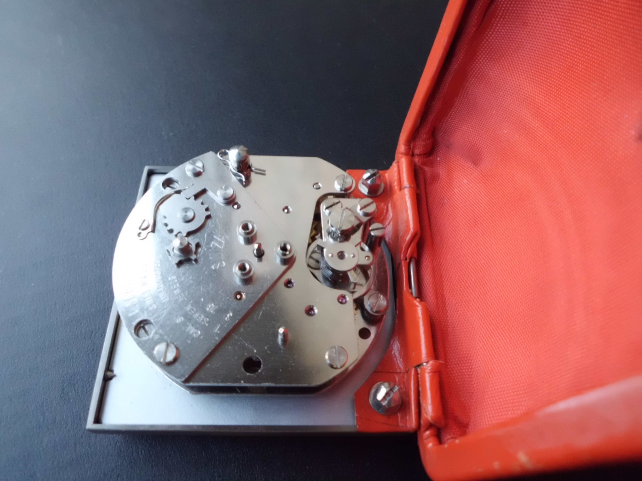

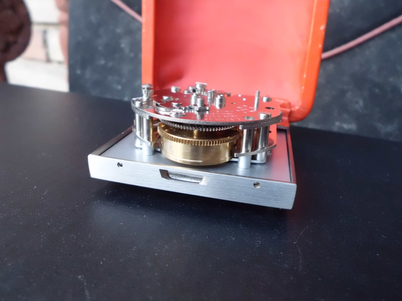

моя swiza на 8 дней:
а на первой фото видно, что основная платина имеет вырез под барабан, который вероятно имеет опору на подциферблатной пластине
