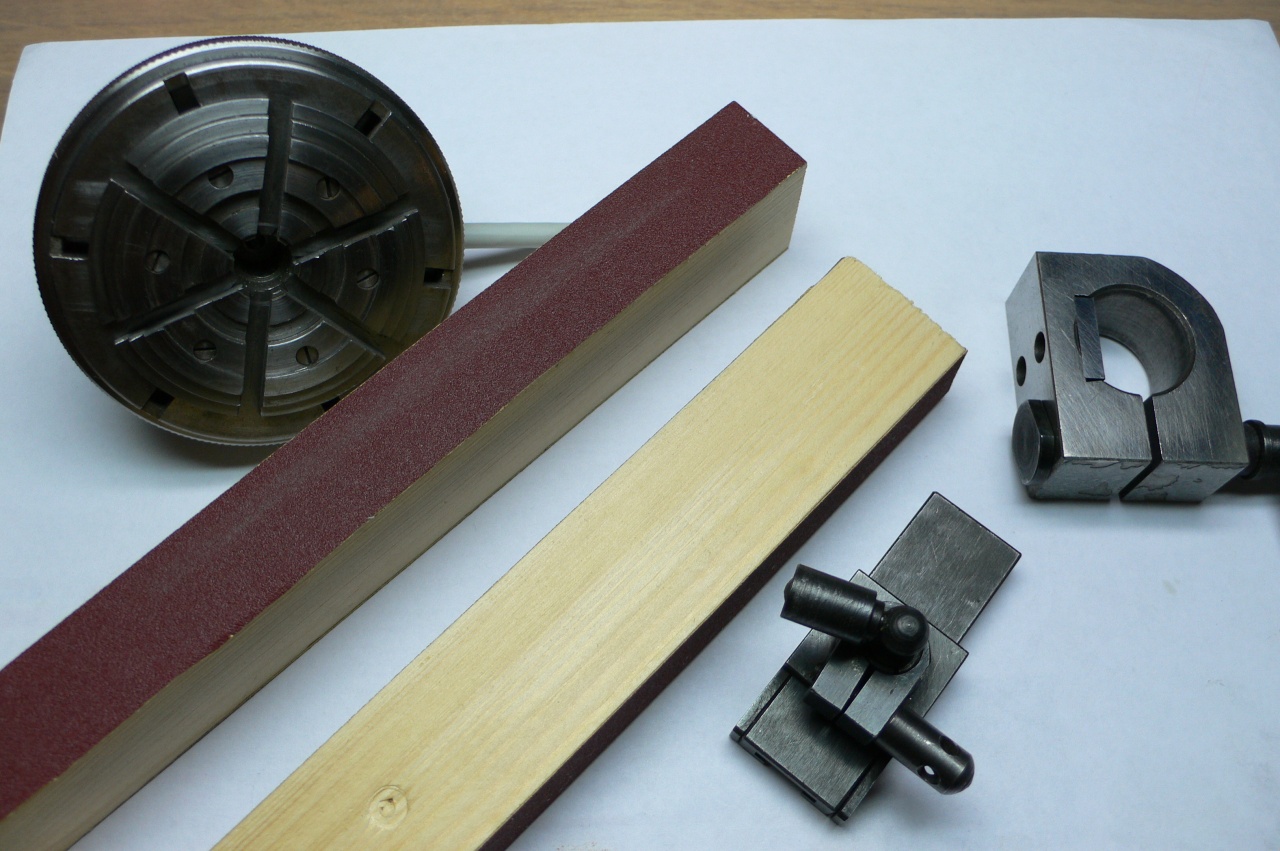

т.к такие экземпляры редки,решил начать с простого.
нужен станок(можно даже без мотора)-патрон крутил медленно вручную и двигал по колесику(еще лучше когда 2 опоры(колесика),стоящие до и после ранта) вперед-назад бруском с наждачкой.
ширина ранта 4.3мм, до угла 5.3мм
понравилось как выглядит именно 220 абразив -красиво смотрится ,а 240 и 260 уже не понравилось -быстро забивается-на полный оборот ранта чуть-чуть не хватает однородности,хотя если палку подлиннее и нажим поменьше
в данном случае главное передвигать параллельно полу (а так можно любой угол подобрать и красиво получается)
