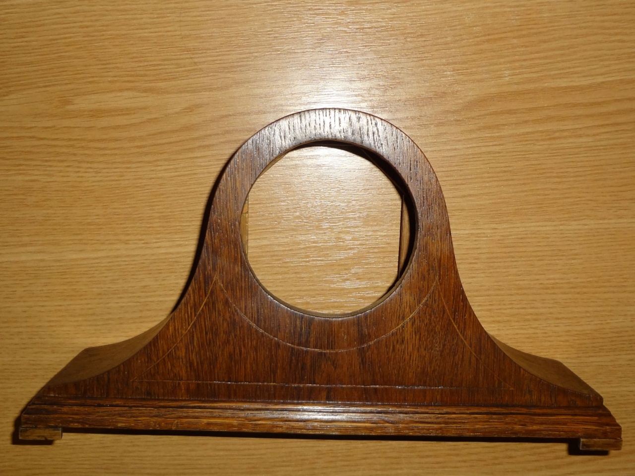

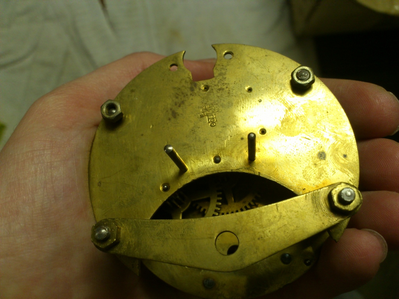

Здравствуйте!
Имеются небольшие каминные часы. Очень привлекает их небольшой размер и простота. Планирую их восстановить.
Возможно Вы сможете мне про них что-то рассказать. К сожалению я понял только то, что они выпущены после 1895 г.
Механизм достался в разобранном виде.
Заранее благодарен за помощь!

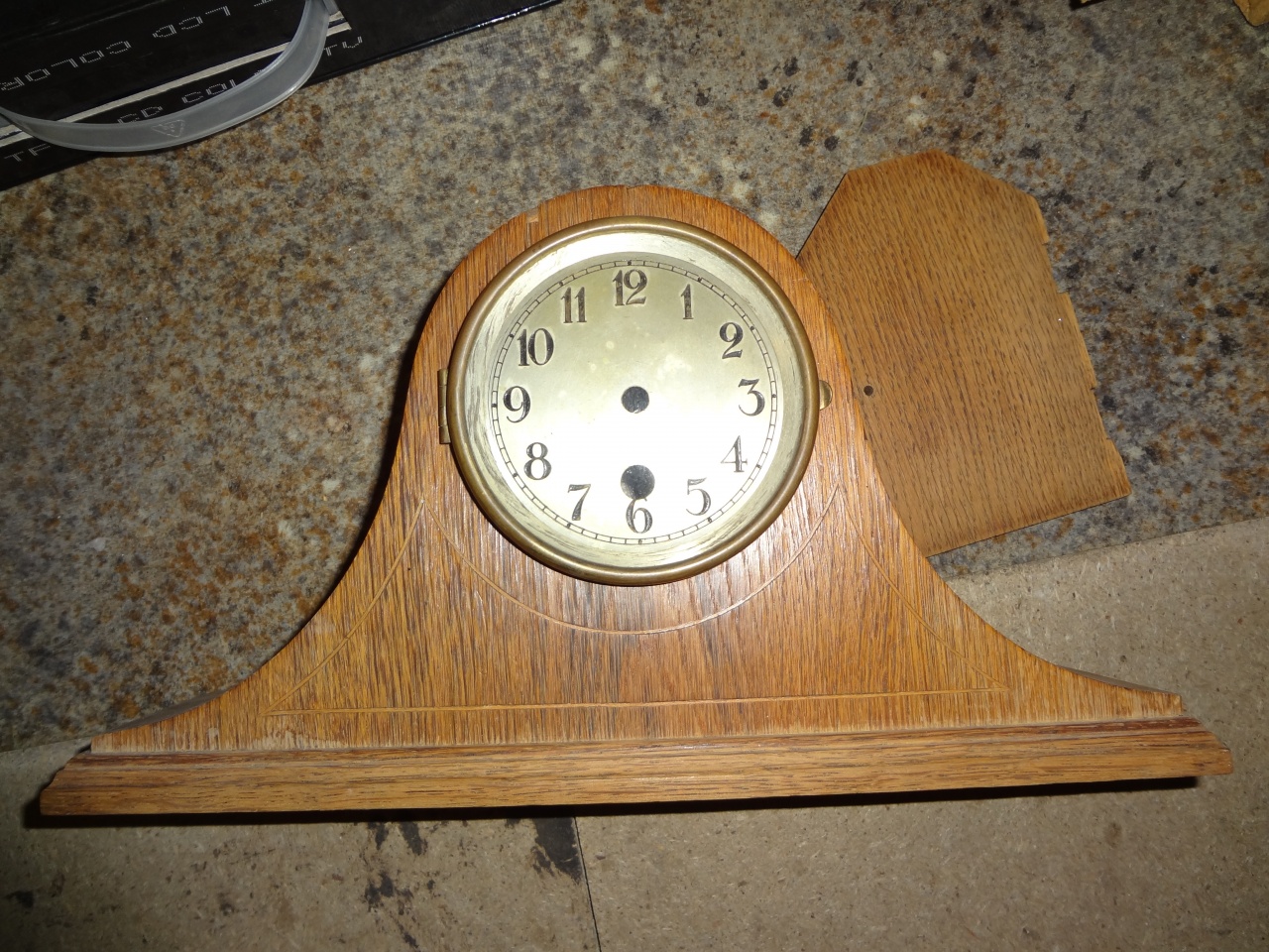

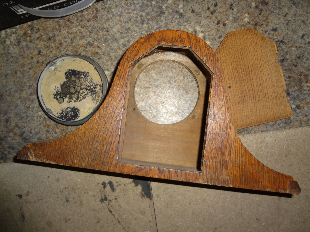

Процесс восстановления запущен. Пока обновлен только корпус.
Судя по отсутствию ответов за это время рискну предположить, что подобные часы встречаются не так часто?

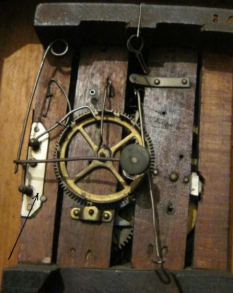

Добрый день.
Подскажите пожалуйста как почистить (как разобрать), и чем смазать этот узел?
Название: хаас мех4.jpeg

По фото. Посмотрите в теме - там есть фото
http://forum.watch.ru/showthread.php...A%D0%B8&page=7

Доброе утро, 13MAGOL13!
Снова прочитал Вашу тему ( кстати гири я изготовил по Вашему рецепту), но увидел только механизм ДО и ПОСЛЕ чистки.
Мне не понятно как разобрать этот узел ( вытащить гвоздики?). И чем смазать? Вазелиновое масло там держаться не будет.
С уважением, Евгений.

Сообщение от ARTIct Посмотреть сообщение
Добрый день.
Если смотреть на механизм сзади, в тех местах где задние пластины упираются в верхнюю плату есть металлические штырьки, похожие на гвозди. Аккуратно вынимаем их из платы и пластина выходит из направляющих пазов ( в нижней части пластина ничем не закреплена).
Все детали вынимаем, промываем, чистим отверстия в пластинах, ставим на место, смазываем, запускаем, радуемся.
Если под рукой нет часового масла эти детали можно смазать обыкновенным машинным, масло для швейных машинок вполне подойдёт.
С уважением.
С.Д.
