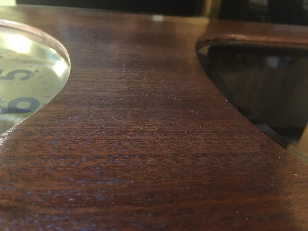

Я делал корпус для длинного Янтаря. Из дубовой доски 12х130мм склеил скворечник, заднюю стенку вклеил в этот скворешник, дверка-фасад была почти живая, ее пришлось только перешпонировать. Фурнитура вся была, старый корпус просто подгнил и шпон отошёл почти везде. Отделка - морилка, шеллак, масло.

Фото
ID:	2330314   Нажмите на изображение для увеличения
ID:	2330315   Нажмите на изображение для увеличения
