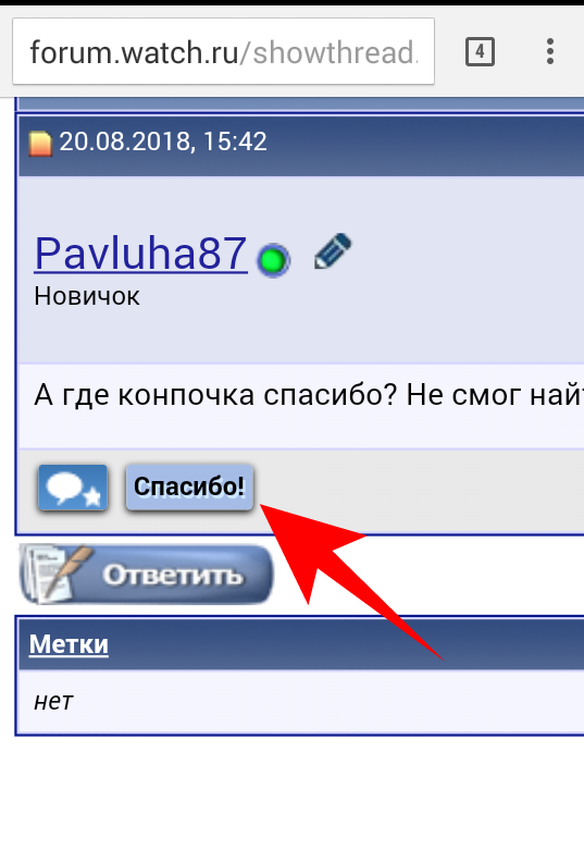

А где конпочка спасибо? Не смог найти? Не подскажите?)

Pavluha87,
Под своими постами Вы, естественно, её не увидите, только под чужими.

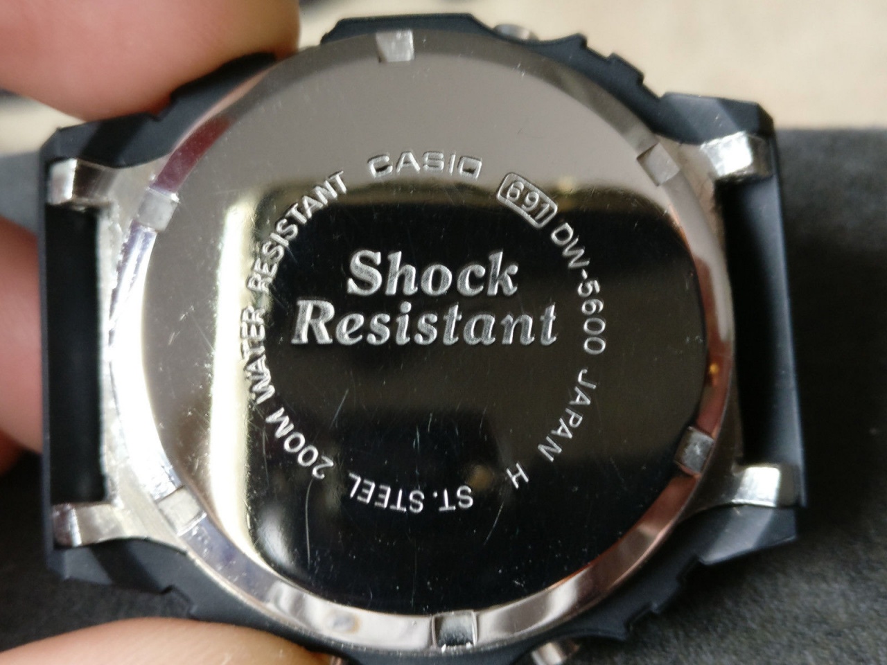

Добрый день. Скажите какой сборки ваши часы? Что указано на задней крышке часов?
DW5600 на сколько известно все в Китае делают.

Сообщение от Hellrider Посмотреть сообщение
Вы сильно заблуждаетесь.В китае делают фейки.

Сообщение от Notgreedy Посмотреть сообщение
Это у вас какого года часы?

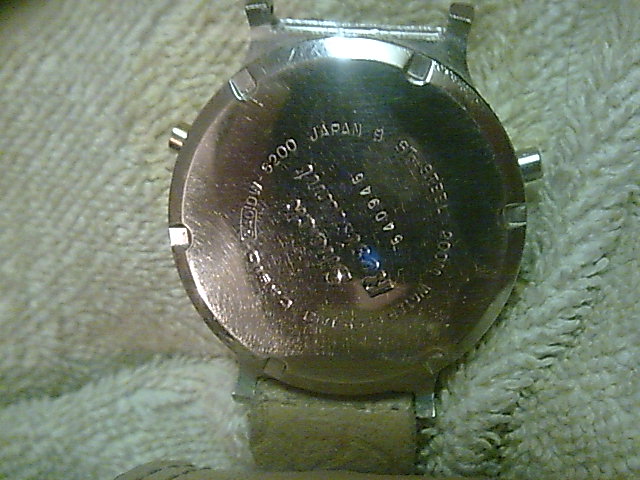

Сообщение от Grayvors Посмотреть сообщение
Даже не скажу(фото не мое)Вот мои 5200-5400 -модуль 240- 84-85год были номерные и то,точно не скажешь разные ,,заводы,, H -Y- B- 691 модуль предыдущий 86 ? год, последний 901 -87 год?
